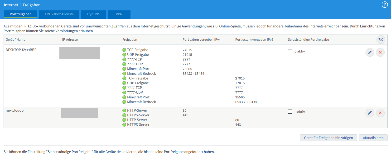

Die Ports sind alle hinzugefügt (Bei Ark: 7777 und 27015, sowohl TCP als auch UDP).
Ich habe jetzt auf Steam versucht, den Ark Server mit meiner Domain von No-IP hinzuzufügen, aber da steht, dass der Server nicht antwortet :(
Ich habe versucht, ihn über Steam>Ansicht>Server>Favoriten hinzuzufügen
Hast du für die Ports denn auch als Ziel den Gameserver gewählt. Mach doch mal ein paar Screenshots, aber blende die IPs aus.
Desktop-KV49BBE ist der Gameserver, nextcloudpi ist der Nextcloud Server (wer hätt's gedacht).
