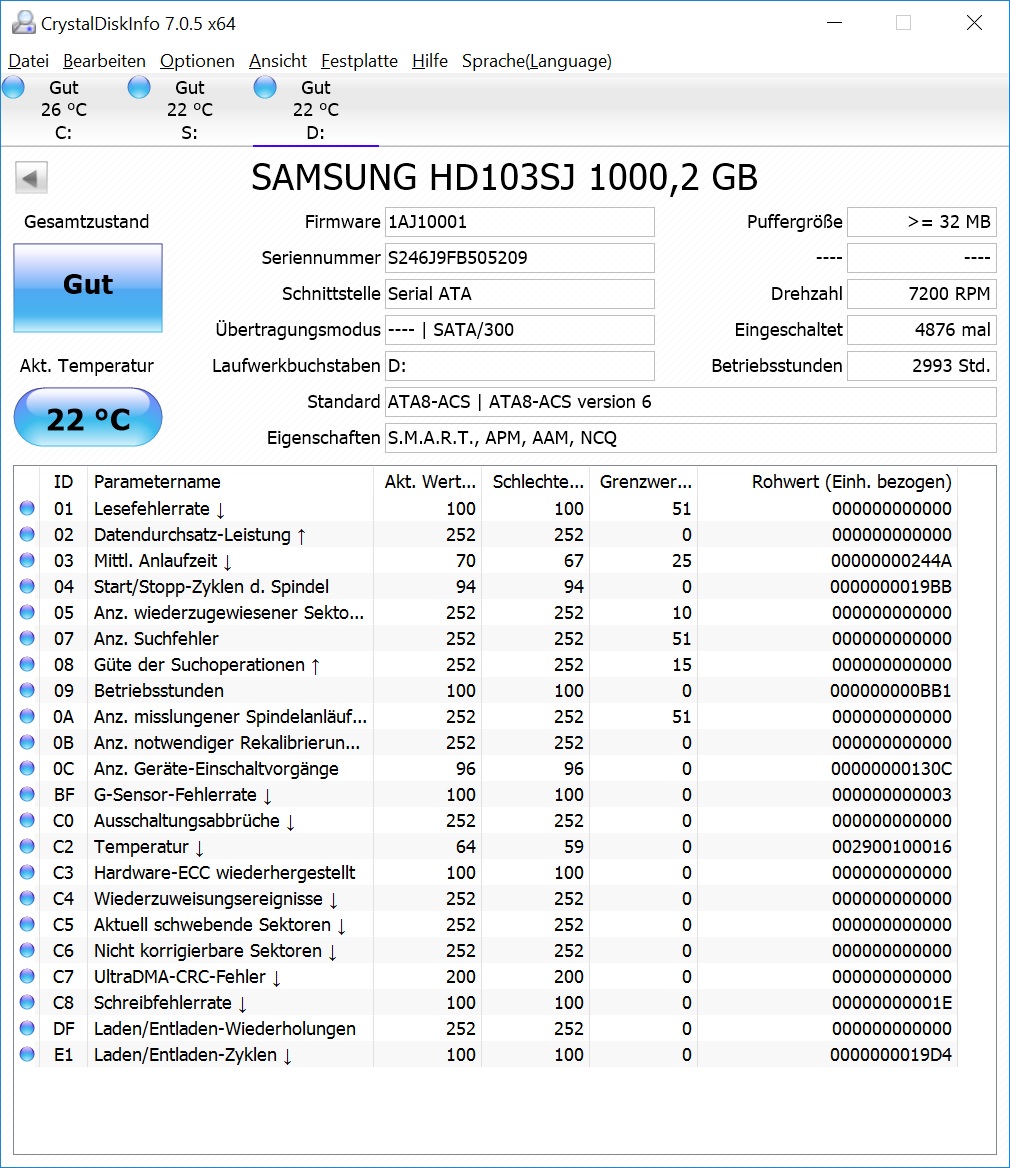

Die erste POR-Änderung war gestern unmittelbar nach Einschalten mit dem neuen Netzteil. Danach habe ich 1-2 Stunden gezockt und der Wert blieb stabil. Die zweite Änderung habe ich heute abend/nacht nach dem Hochfahren bemerkt, allerdings kann ich nicht mit Bestimmtheit sagen, wann genau der Wert sich geändert hat. Ich habe Crystal Disk Info zwar häufig gestartet, aber wann die POR-Ereignisse genau sind, kann ich nicht genau sagen. Es gibt ja ansonsten auch keine Symptome. Ich kann es auch nicht provozieren. Ich starte den Rechner 10 mal neu und POR bleibt stabil. Ich spiele und die CPU und GPU ziehen ordentlich Strom und es tut sich nichts. Und irgendwann, während ich surfe oder ein Word-Dokument schreibe, starte ich halt mal Crystal Disk Info und der Wert ist um eins niedriger. Es gibt kein einheitliches Muster. Bevor ich das neue Netzteil eingebaut habe, bliebe der Wert sogar 2 Tage lang trotz intensiver Nutzung des PCs stabil.
Bei dem ganzen Spekulieren sollten wir mal festhalten, was wir denn als gesicherte Erkenntnis festhalten können. Ich denke, wir können mit Sicherheit sagen, dass die SSD tatsächlich (kurzzeitig) zu wenig/keinen Strom bekommt. Wenn ich immer nur eine SSD gehabt hätte, wäre denkbar, dass sie selbst defekt ist, aber weil beide SSDs dasselbe gemeldet haben, denke ich, das ist gesichert.
Jetzt ist die Frage: Was kann eine solches Stromproblem verursachen?
Durch die vorgenannten Aktionen können wir das Netzteil/Kabel ja quasi ausschließen.
Gibt es denn denn noch andere Möglichkeiten, was den Strom beeinflussen könnte? Oder anders gefragt: ist ein funktionsfähiges Netzteil durch andere defekte Hardware (z.B. Mainboard) oder Treiber (UEFI) beeinflussbar, so dass es den Strom unterbricht?
Das ist doch schon mal gut, ein paar unerwartete Spannungsabfälle / POR Wiederherstellungen finde man bei fast jeder SSD. Vorher war es ja auch anderes, was zeigt das mit dem alten Netzteil oder dessen Kabelsträngen was nicht stimmte.
Lass es doch einfach laufen, normalerweise werden dann alle 10 oder 30min die Werte neu eingelesen, das kann man einstellen und wenn man F5 drückt ebenfalls.
Wenn sich der Zähler der POR Wiederherstellungen im laufenden Betrieb des Rechners ändern, was der Fall zu sein scheint, dann ja.
