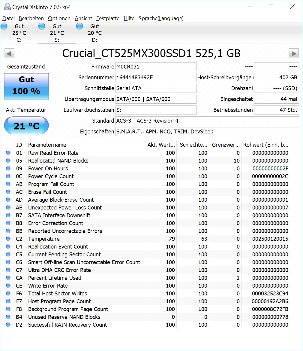

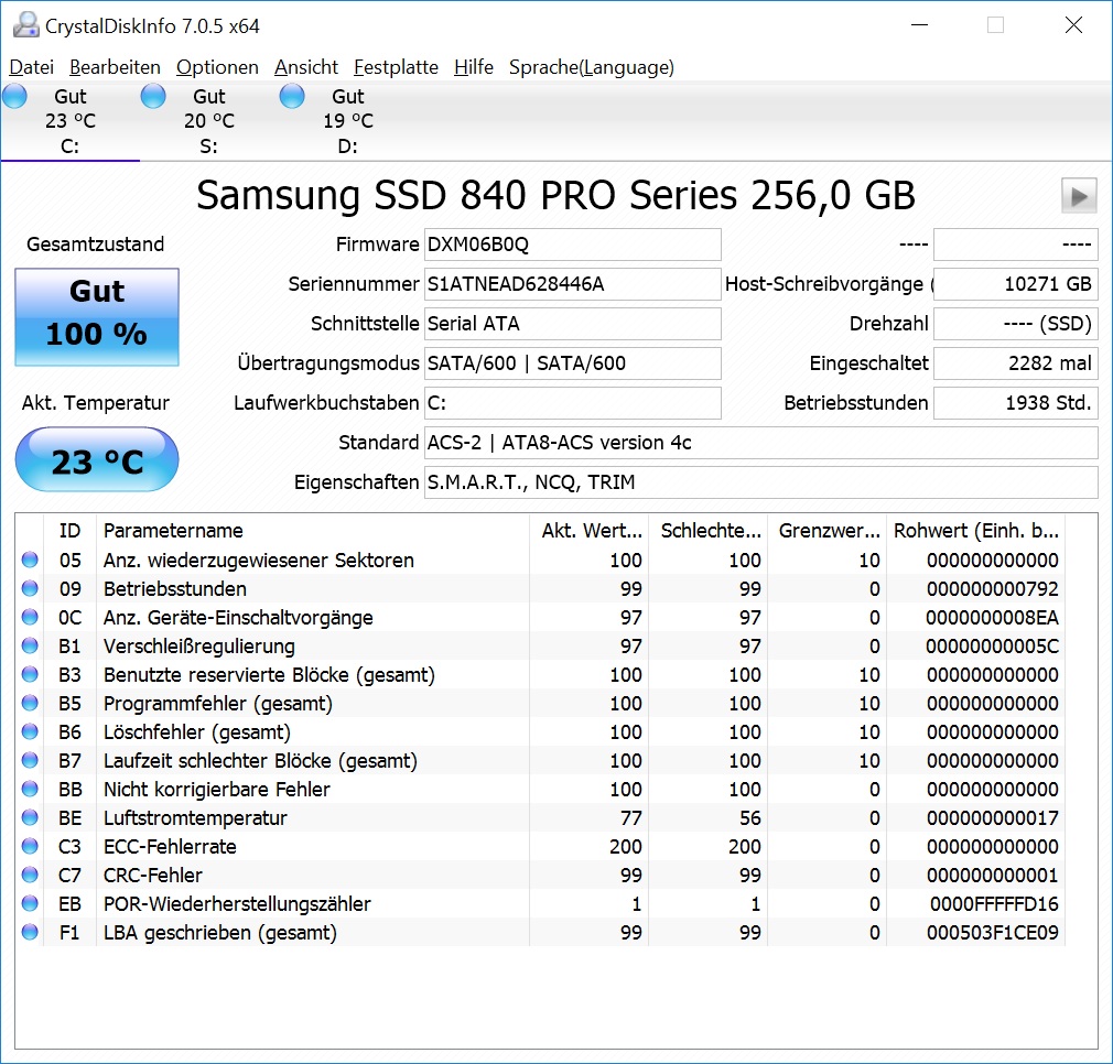

Hier die CrystalDiskInfo-Screenshots meiner Platten in der Reihenfolge: SSD Samsung 840 Pro (System), die neue SSD Crucial MX300 (Spiele), HDD (Daten)
Habe gerade auch festgestellt, dass ich das aktuellste UEFI (Version 2.40) bereits habe.
Die 840 Pro hat extrem viele POR-Wiederherstellungen, was unterwartete Spannungsabfälle deutet und es ist ein Wunder bzw. Zeichen von deren Robustheit, dass die noch lebt. Da muss was mit dem Kabel de Spannungsversorgung nicht stimmen, ggf. mit derm Strang des Netzteils oder falls vorhanden dem Molex Adapter (die machen leider öfter mal Probleme). Die MX300 ist nur 7 unerwartete Spannungsabfälle (Attribut AE), die ist aber auch noch recht neu und sowas kann gerne mal passieren, wenn man nur in BIOS/UEFI geht. Die HDD hat nicht einen Ausschaltabbruch, was bei dem Modell auch unerwartete Spanungsabfälle sind die passiert sind als die Köpfe gerade nicht geparkt sowieso schon waren.
Schau Dir also die Spannungsversorgung der 840 Pro an, da dürfte die Ursache des Problems liegen. Das NT in Deiner Signatur ist ja modular, vielleicht ist der Kabelstrang defekt oder nur locker oder nur der Stecker an der SSD (ggf. wegen der Gehäuserückwand), vielleicht hat die Buchse am NT einen Fehler oder irgend sowas. Werfe auch einen Blick auch die SATA Datenkabel und den Rohwert vom Attribut C7 der Laufwerke, denn da gab es einmal bei der 840 Pro Probleme. Wenn der Rohwert von C7 steigt, dann gibt es bei dem LW Probleme mit dem SATA Datenkabel.

Vermutlich wird die MX300 nicht immer sauber ausgeschaltet. Manchmal braucht sie beim neustarten dann einen Moment um sich wieder sauber zu reorganisieren, damit deine Daten nicht kaputt gehen.
Während sie das macht, kann dein UEFI nicht weiterbooten weil die MX300 dem Controller nicht antwortet.
Soweit zumindest mal die Vermutung. Das kannst du ja recht leicht nachvollziehen. Beobachte einfach den unexpected power loss Wert und schau wann er steigt und wann nicht.

Der POR-Zähler ist ja hexadezimal, oder ?! FFFFF16D sind 4,29 Milliarden (!). Ich gehe mal davon aus, dass es sich um wiederhergestellte Daten handelt und nicht einzelne Vorfälle, aber ist das nicht ein Indiz dafür, dass die 840 Pro (habe ich seit 2 Jahren) von Anfang an Probleme hatte und nicht erst, seit die MX300 drin ist?

Bei der MX300 wurde 7 mal ein unexpected power losss aufgezeichnet.
Im Verhältnus zu den Einschaltvorgängen ist das auch nicht so viel, bei der 840 sind es ja viel mehr POR Wiederherstellungen an Einschaltvorgänge.
Er ist hexadezimal, aber dies muss nicht bedeuten, dass alle Stellen die gleiche Bedeutung haben und man den Werte damit einfach in dezimal umrechnen kann. Was genau gewählt wird und we lche Stellen welche Bedeutung haben, weiß ich aber auch nicht.
Wenn Du am Anfang keine Fehlermeldungen hattest, dann gab es wohl am Anfang auch keine Probleme. Den Rohwert würde ich nicht Indiz für irgendwas sehen, außer das es offenbar viele unerwartete Spannungsabfälle gab. Leider hast Du Dir vermutlich nie die S.M.A.R.T: Werte angesehen, von daher kann man nicht sagen wann es angefangen hat, das beste Indiz ist aber, das es zusammen mit den Fehlermeldungen angefangen hat und wenn der Stecker lose war und der ja beim Einbau der MX300 erst aufgesteckt wurde, dann dürfte es erst damit angefangen haben und nun hoffentlich vorbei sein.

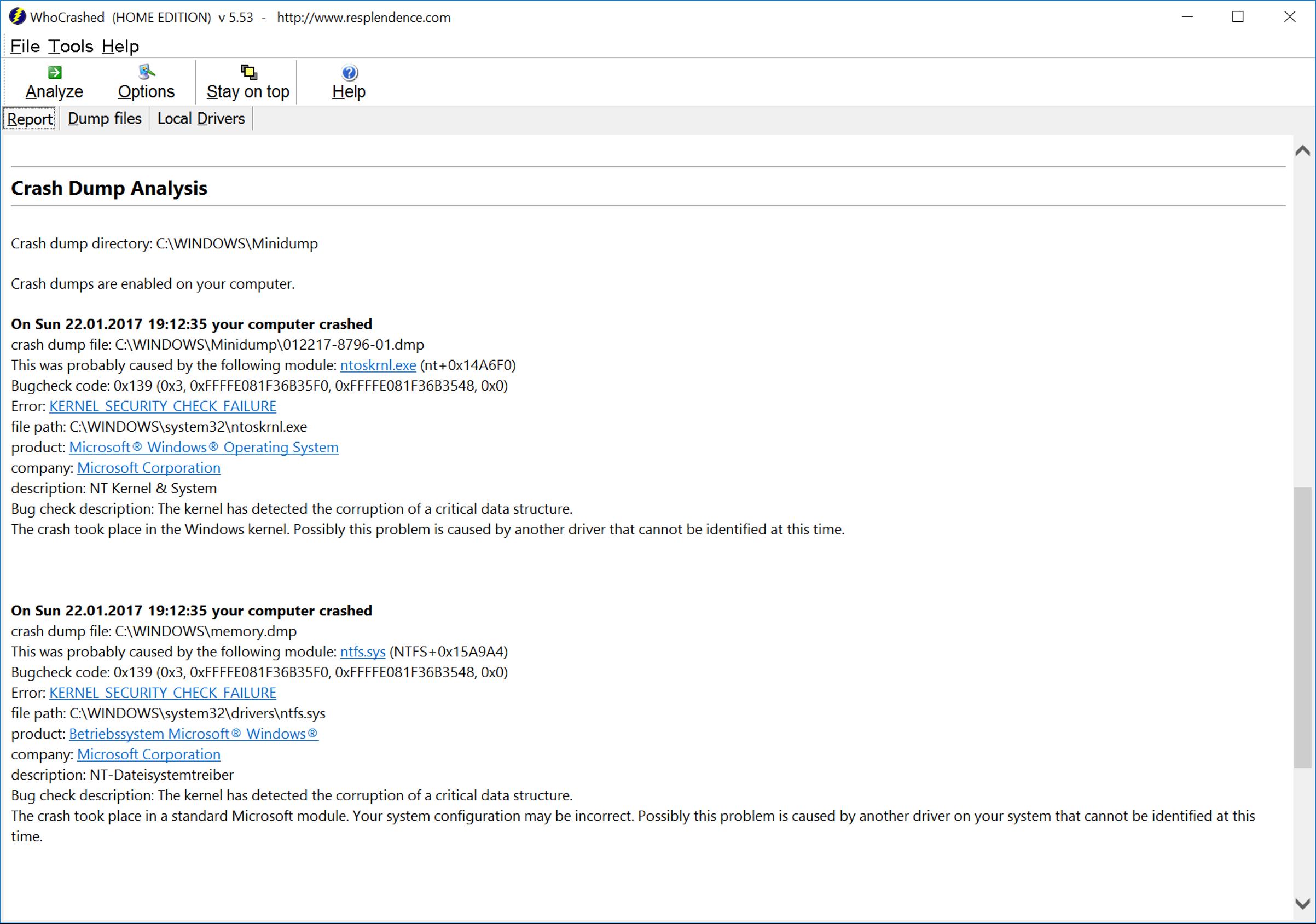

Gestern hatte ich einen Bluescreen. WhoCrashed analysierte folgendes:
Sieht also (zusätzlich?) nach Treiberproblem aus. Jetzt weiß ich natürlich nicht, ob durch die power losses der Treiber ein Problem meldet oder durch eine Inkompatibilität von System (Mainboard/UEFI) und SSD der Strom unterbrochen wird. Jedenfalls halte ich einen Wackler im Kabel bzw. Netzteilsteckplatz durch erneuten Tausch der Stecker für ausgeschlossen. Auch Dauerstrom hat das Problem nicht gelöst, deshalb entfällt die Steckerleiste auch aus dem Kreis der Verdächtigen.
Was mir allerdings aufgefallen ist, dass ich das System mehrfach neugestartet habe und die Werte in CrystalDiskInfo stabil blieben. Auch durch Start und Verlassen des UEFI wurde kein Power Loss ausgelöst. Dann habe ich gezockt (Die Spiele sind ja alle auf der MX300 installiert) und danach (ohne Neustart) hatte ich 2 Power Losses mehr, auch es wenn ansonsten keine Symptome gab.

Der POR-Wiederherstellungszähler bei der 840 stand anfangs bei 0000FFFFFD16 also Dezimal 4294966550. ab und zu ging er mal 1 nach unten ?!, also 0000FFFFFD15, 0000FFFFFD14. Mittlerweile steht er bei 0000FFFFFD0F also Dezimal 4294966543. Jetzt weiß ich nicht, was ich davon halten soll? Er bleibt jedenfalls nicht stabil, aber sollte er nicht, wenn er sich verändert, nach oben gehen?
Allerdings ist es auch nicht möglich, dass die 840 bisher 4,3 Milliarden Power Losses erdulden musste. Vielleicht sind die im Verhältnis geringen Änderungen dann doch als Stabilität zu werten, oder?
