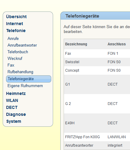

Wenn Du es nicht hinbekommst, melde Dich bei mir, hab zwar alles mit 7490 eingerichtet aber auch eine ähnliche Situation wie Du. Habe sogar 2 ISDN Telefonanlagen dran, nutze ab und zu auch noch einen Rechner mit einer Fritz!ISDN fürs faxen über die ISDN/S0 Schnittstelle der FRITZ!Box 7490 bei VDSL2 (ITU G.993.2) mit ISDN Funktionalität und 5 Rufnummern.
