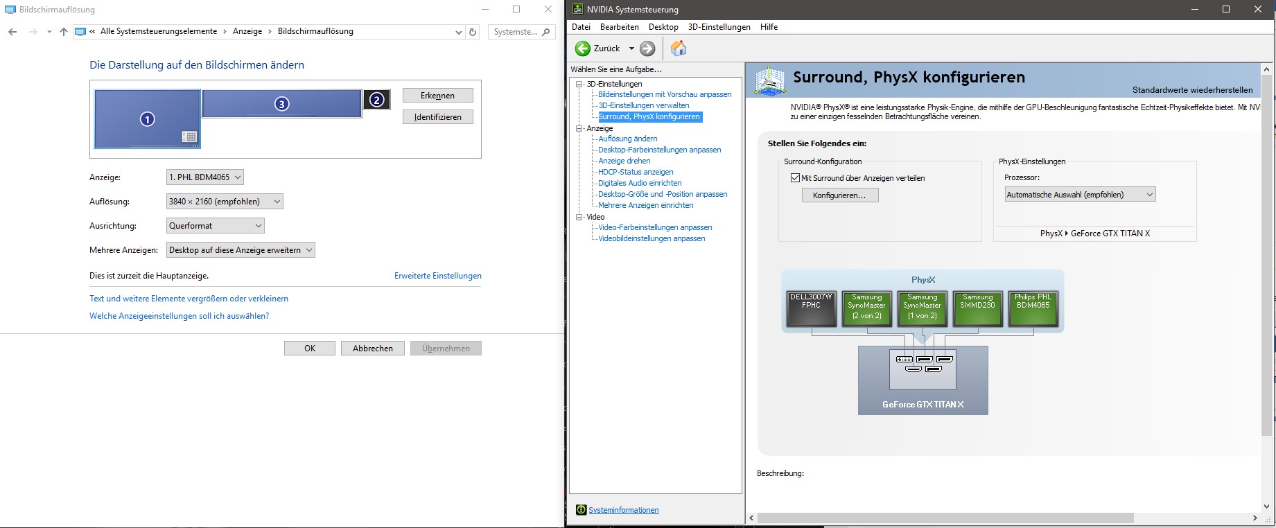

Du wirst bei einer Nvidia-Karte keine "einfache" Umschaltung der Monitore hinbekommen.
Einfach, weil Du nicht schnell zwischen einem Single-Monitor und dem Surround-Set umschalten kannst.
Das ist bei Nvidia immer eine Klick-Orgie.
In der Regel zerhackst Du Dir durch die Spielchen das Surround-Setup und darfst es wieder neu Einstellen, auch wenn die Grafikkarte bzw. der Treiber auch vom Strom getrennte Monitore (wenn sie ohne Adapter angeschlossen sind) erkennen sollte. Am Ende kommt es in der Regel dazu, dass der Treiber irgendwann die Hufe streckt und weder das Erstellen eines neuen Surround-Setups erlaubt, noch das Löschen des alten Setups, das nicht mehr funktioniert. Alles schon gehabt.

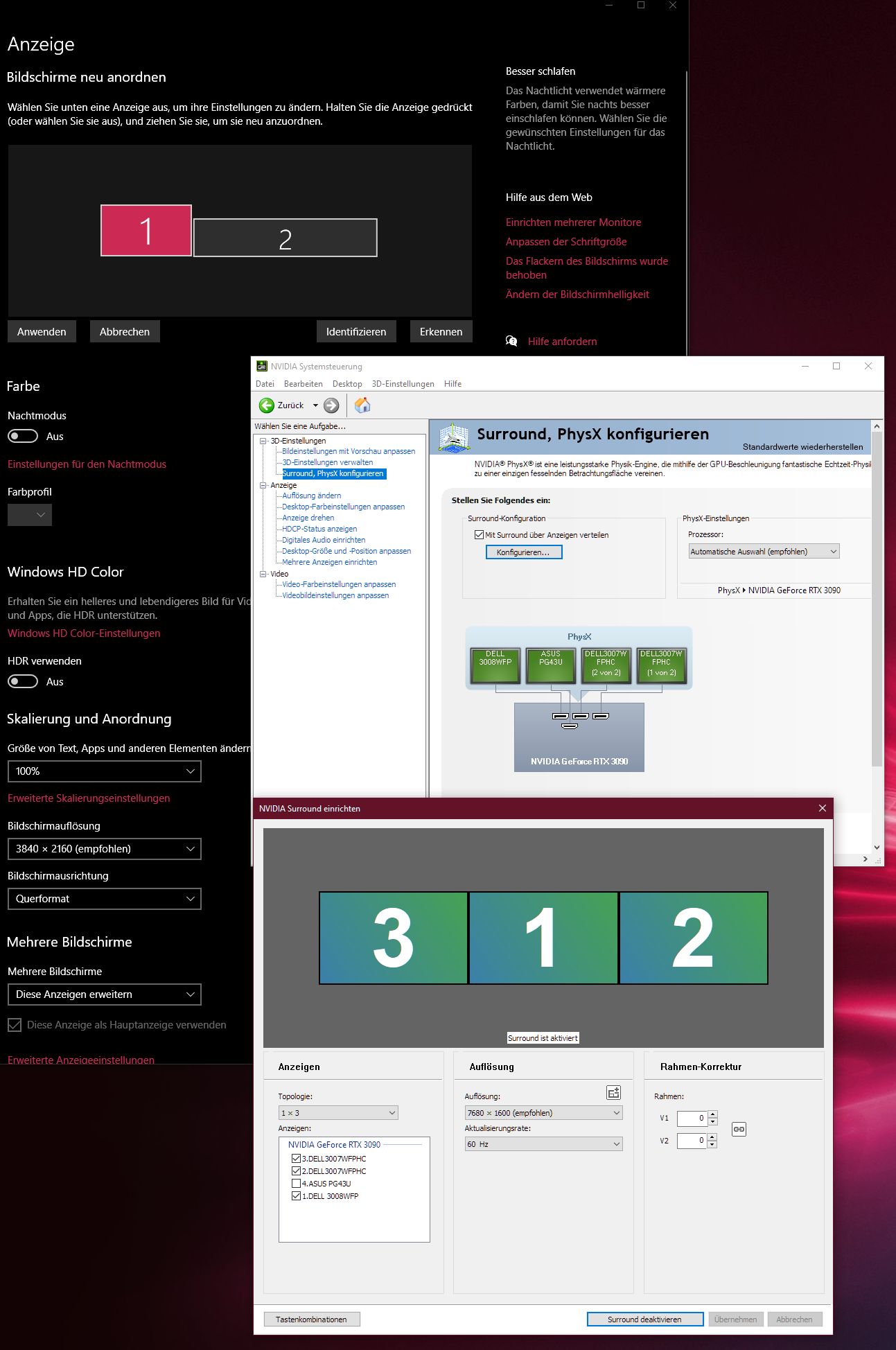

Mit der 3090 hab ich es tatsächlich noch nicht ausprobiert. Gib mir ne Sekunde. Ich richte das gerade mal neu ein.
Eingerichtet
@HisN und dort kann man dann einfach zwischen den beiden Einstellungen wechseln?
Also geht mein Vorhaben doch?
Der ultra wide soll aber (wie bei dir) auch in mehrere Bildschirme geteilt werden.
Okey, es gibt einen einfachen Weg zwischen den beiden Konfigs hin und her zu schalten.
Wer hätte das gedacht.
Funktioniert einwandfrei.
Müsste man nur schauen, ob das auch einen Neustart überlebt.
Und ob es einen Neustart überlebt, wenn man nur auf dem 1. oder nur auf dem 2. Monitor ist.

Bei ist da nix geteilt. Das Simrig wird als ein Monitor angesehen. Wozu sollte ich das teilen am Simrig?
Das ist per Surround zusammengefügt.
Wenn Du die 4 Monitore einzeln betreiben willst, dann kannst Du die an und ausschalten wie Du möchtest, Windows passt den Desktop entsprechend an. Automatisch.
Noch ein Edit.
Das Setup überlebt den Neustart, auch wenn ich es mit "Nur PC-Bildschirm" runterfahre.
Nach eine Neustart kann ich einfach auf "erweitert" gehen, und das Sourrund-Set schaltet sich wieder an.
Die haben an ihren Treibern gearbeitet. Nice.
