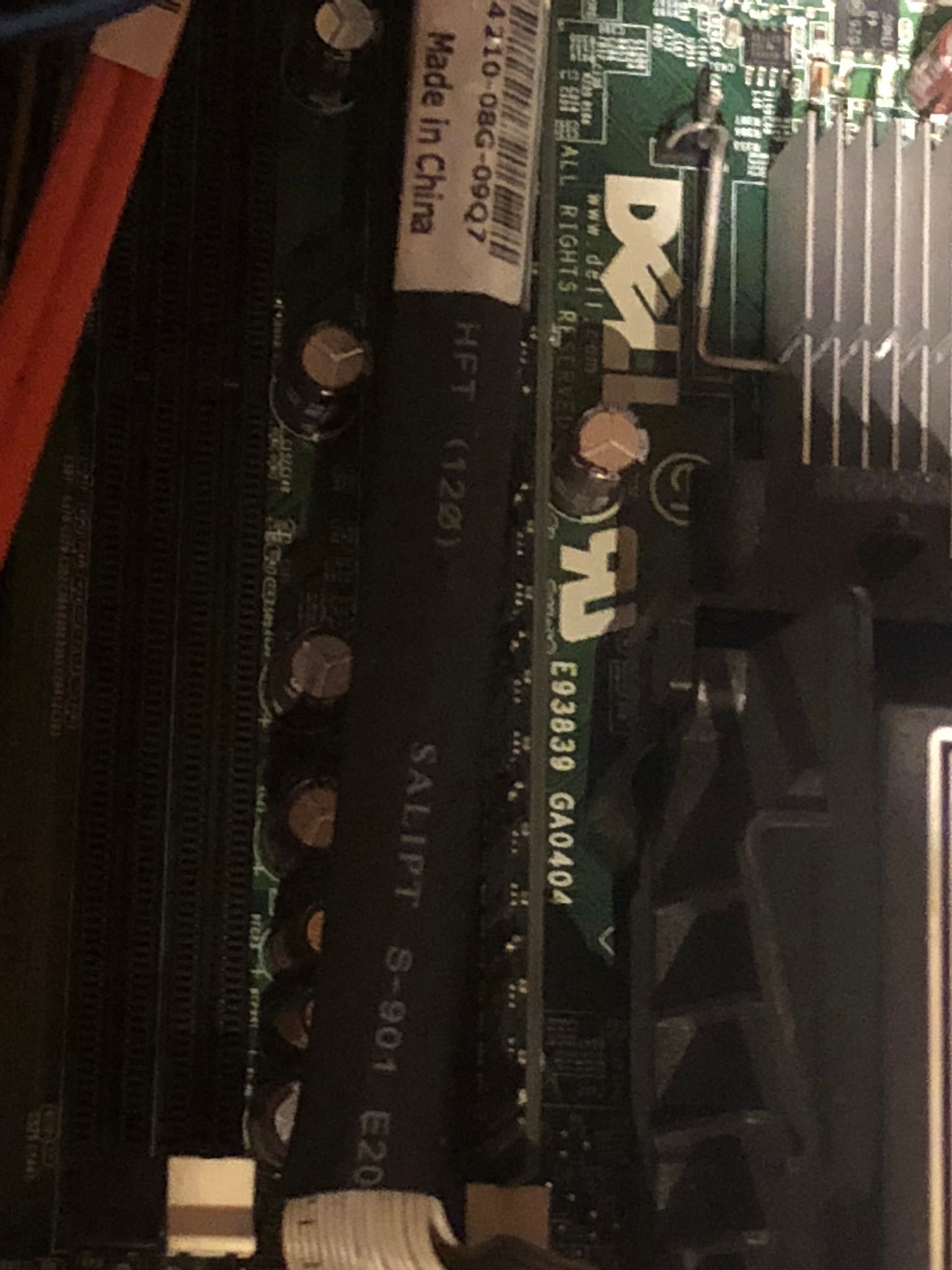

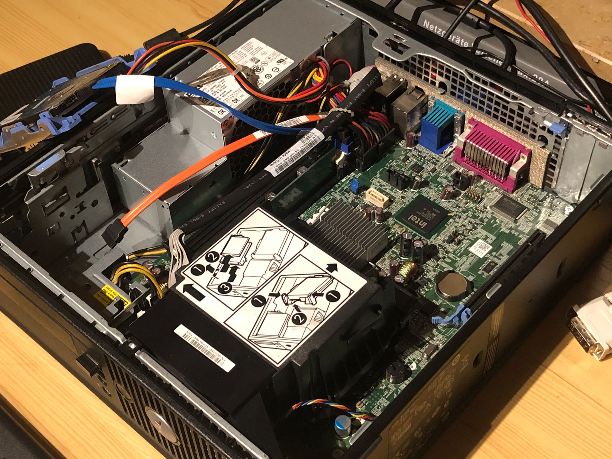

vielleicht kann mir von euch einer helfen... ich habe mir einen Dell Optiplex 780 gekauft... auf diesem war/ist bereits Windows XP Installiert.
Dann dachte ich.... gut bin damit zufrieden, ich kaufe mir noch einen Dell Optiplex 780. Windows 7 funktioniert da wunderbar... aber XP bekomme ich da nicht zum laufen.... soweit ich das beurteilen kann, findet er den SATA Treiber nicht und bringt nach dem Laden von Windows XP Setup einen Blue Screen.
OK dachte ich... dann kopier ich die Festplatte von meinem ersten Dell und schieb die in den anderen Rechner.... dann kommt kurz der Windows XP Startbildschirm (der Balken, der nocn links nach rechts läuft) danach Neustart in Endlosschleiße.
Ich habe euch paar Bilder gemacht u.A. auch von der Service Tag.... eventuell kann mir da einer weiterhelfen!?

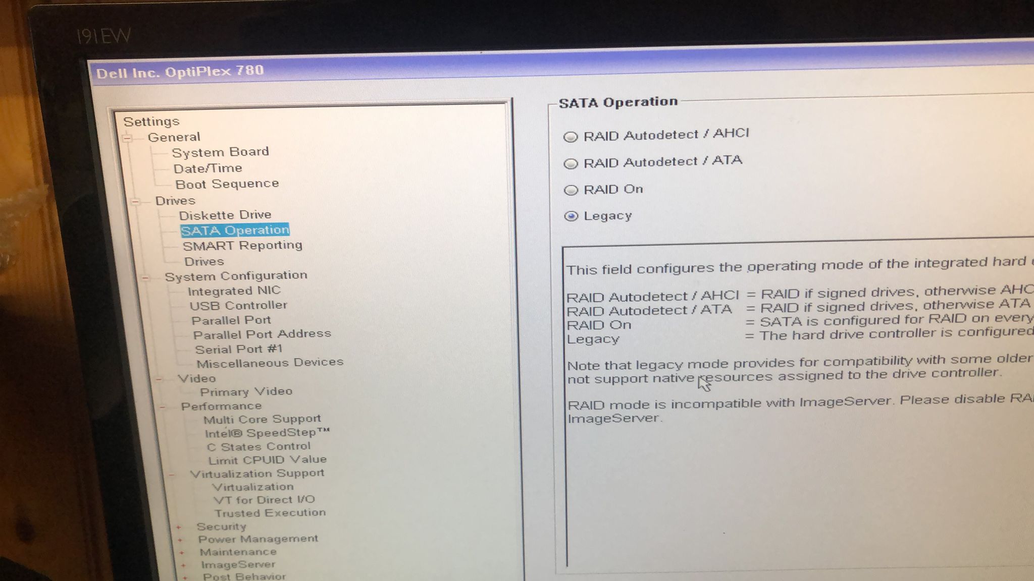

Falscher HDD Modus, die Teile haben vielleicht noch IDE statt Sata im Bios aktiv,
naja für XP musst du halt den F6 SATA AHCI Treiber über eine Diskette bei der installieren mit einspielen, oder wenn möglich im BIOS den SATA Mode auf IDE/native IDE stellen, dann gehts auch ohne Treiber

Bei bsugleicher Hardware (getestet hoffe ich, vermuten istnix wert) müsste es zu 99% ne Bios Einstellungsein.

Ich danke euch
Diese Einstellung stand auf Raid 0, habs dann auf Legacy umgestellt und das System ist hochgefahren
IDE muss gesetzt sein, Treiber braucht man aber trotzdem. Wenn XP den "IDE" Controller nicht kennt, findet es die HDD nicht und crasht mit Fehler 7B im Setup.
