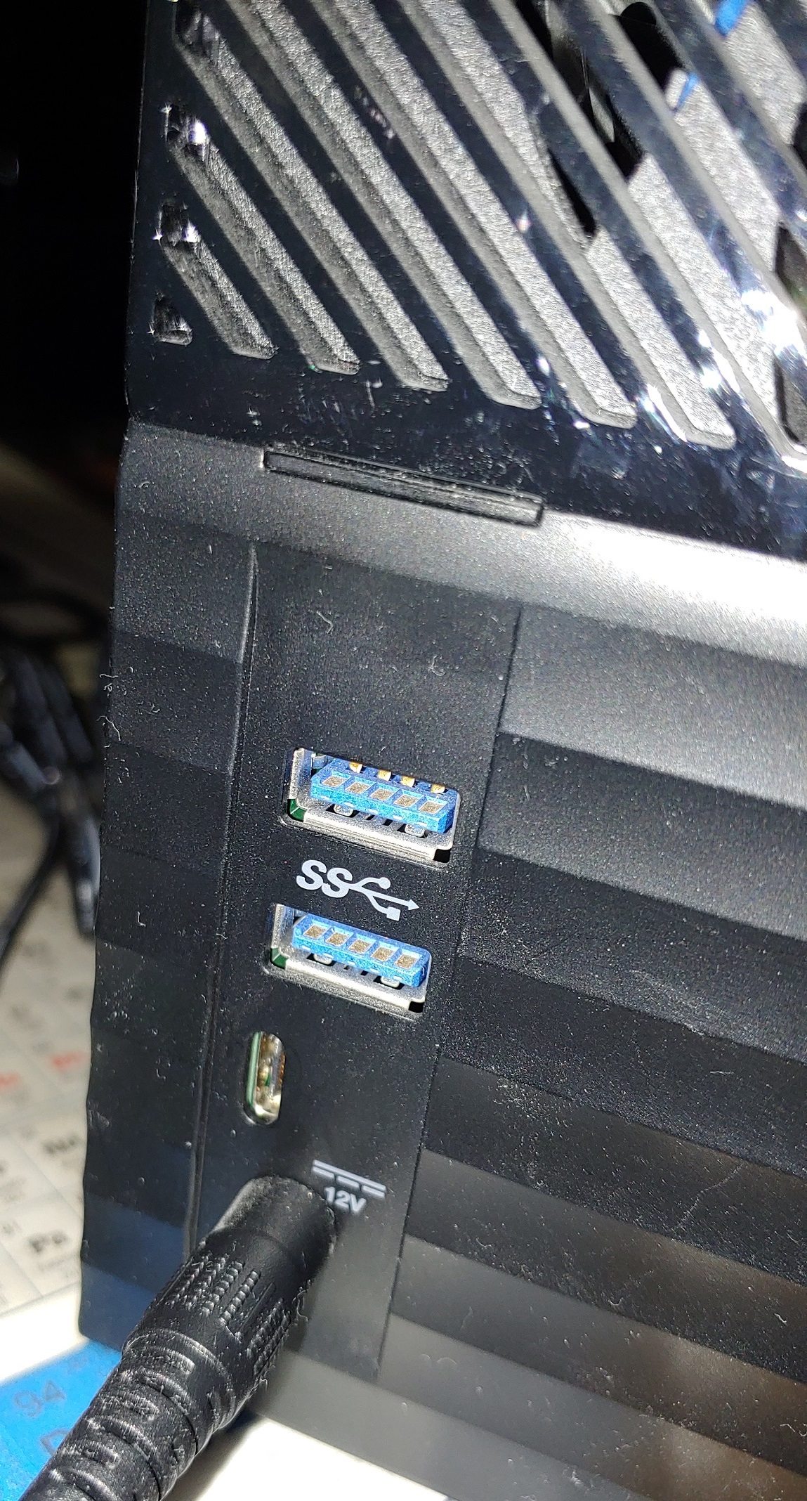

Hier mal ein Bild, wie es hinten aussieht (mit Blitz aufgenommen):
Haha ok, ich schäme mich ein wenig, und das passiert mir als Informatiker:
Beim Foto machen habe ich hinten gesehen, dass der eine Taste hat. Handbuch sagt: An/Aus-Schalter.....
Ich habe den gedrückt und der geht an.
Also hat es sich erledigt
