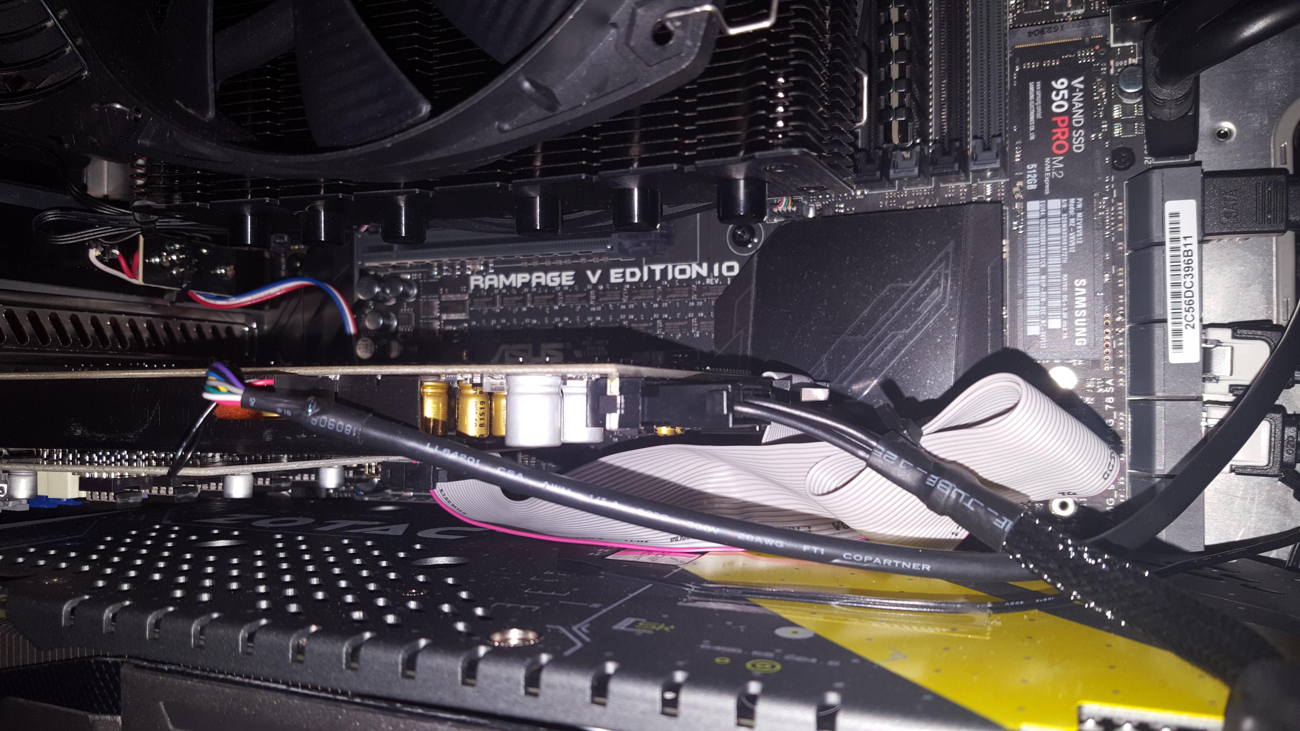

da das mein erster Beitrag in diesem Forum ist, erstmal einen herzlichen Gruß an alle Mitglieder.
Wie der Titel schon sagt, würde ich gerne in meinem Rechner zur vorhandenen GTX 1080 eine weitere (liegt schon bereit) einbauen. Mein Problem ist, dass schon Grafikkarte Nr.1 nicht im ersten PCI Steckplatz ihren Platz fand, da der CPU-Kühler
diesen größtenteils verdeckt.
Sonderlich bewandert bin ich auf diesem Gebiet nicht;
Die Soundkarte kommt im Übrigen raus.
Hat es Nachteile, wenn ich einen anderen Steckplatz verwende?
Kann mir jemand einen anderen CPU-Kühler empfehlen, der ähnlich leistungsstark ist, und bei dem der Steckplatz nicht auf diese Weise verdeckt wird, falls ein Wechsel notwendig ist?
Und noch eine generelle Frage:
Ist es bei diesem Setup sinnfrei weiterhin auf eine Wasserkühlung zu verzichten? Temperaturprobleme hatte ich bisher nicht, Geräuschentwicklung macht mir recht wenig aus; wenn möglich würde ich daher lieber bei den Lüftern bleiben.
Hier noch meine Komponenten; ein Bild vom jetzigen Innenleben füge ich noch hinzu.
Mainboard: Asus Rampage V Edition 10
CPU: i7 6850K
Grafik: GTX 1080
Netzteil: be quiet! Dark Power Pro 11 1000W
CPU-Kühler: be quiet! Dark Rock TF
Soundkarte: Asus Essence STX II 7.1
Vielen Dank schon mal für die Antworten!

Soundkarte raus, und dort die 2.te 1080 rein.
Die genaue Belegung der PCIe Slots findest du in deinem Handbuch.
Einen Top-Blow Kühler hätte ich nie genommen, eher einen Tower-Kühler wie z.B. einen Noctua.
Den Kühler drehen sollte doch ausreichen oder?
Schon wegen der 8xPCIE Anbindung gehört die erste GPU auch in den ersten Steckplatz.
Anderen Kühler verbauen
Kühler um 90° drehen

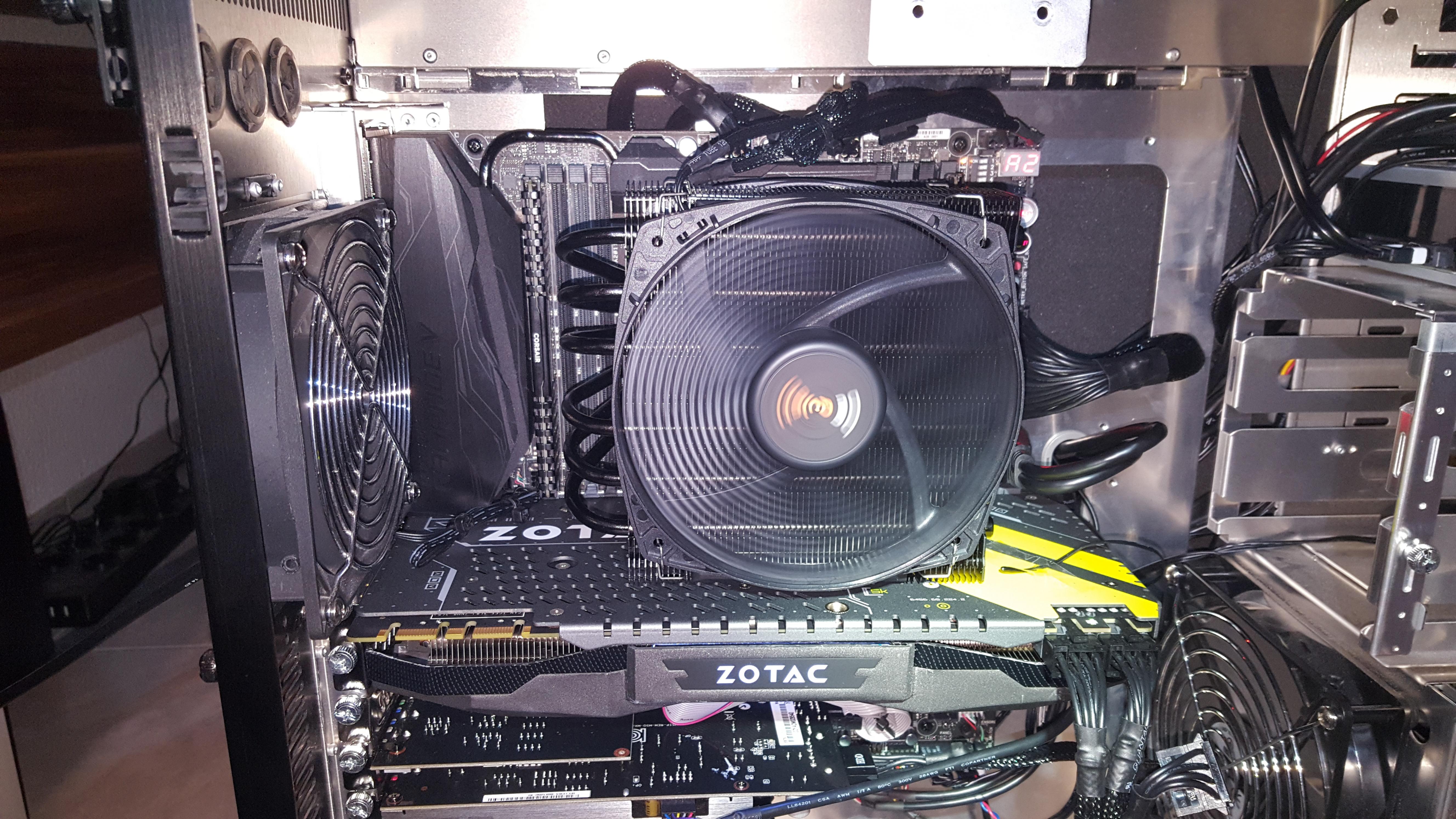

1. Kühler drehen, einfach googlen und du wirst merken das deiner in die falsche Richtung eingebaut wurde.
2. Deine neue 1080er in den ersten Steckplatz
3. SLI Bridge einbauen und fertig.
Evtl noch den Kühler unten kontrollieren ob der richtig bläst.

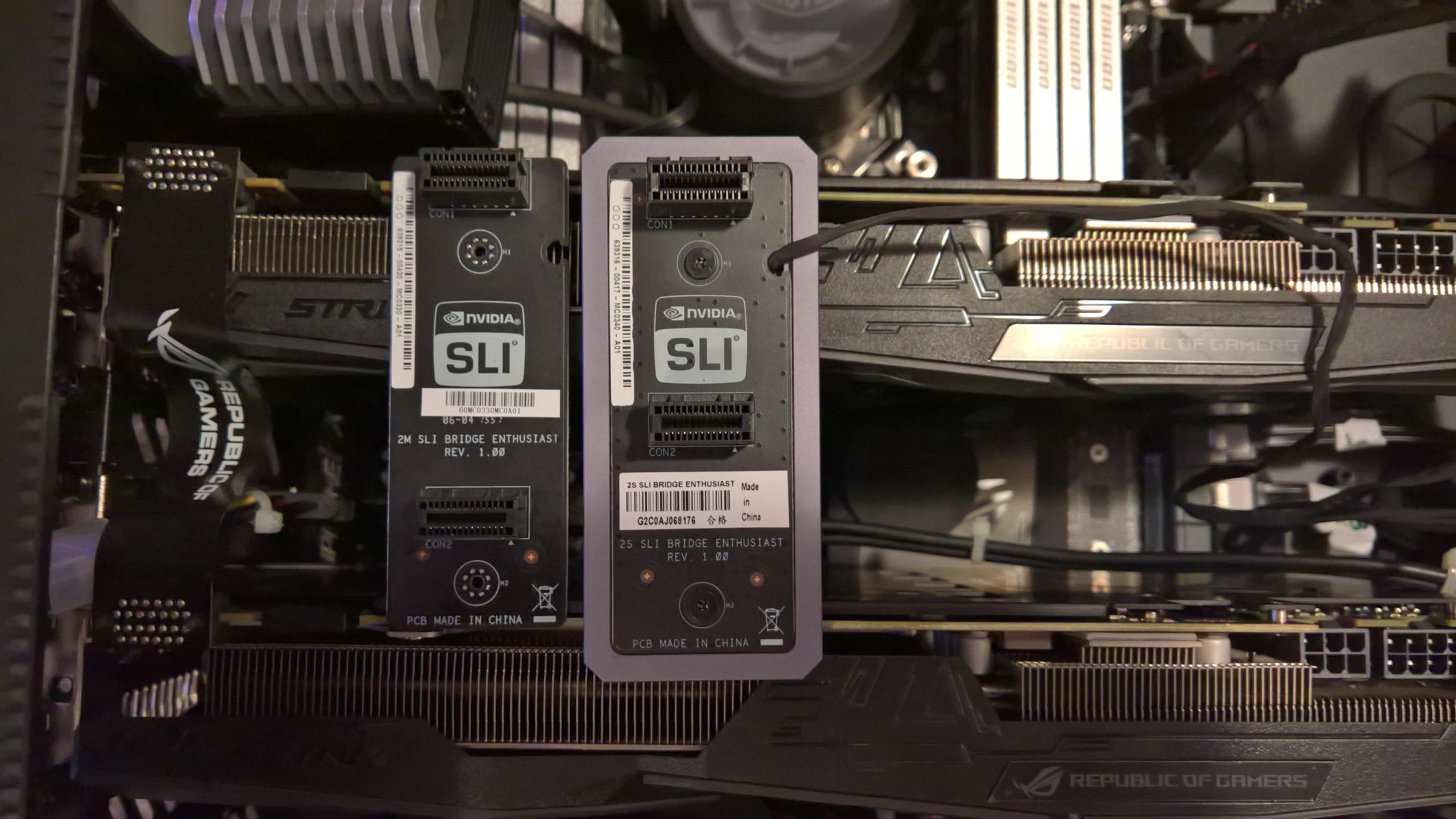

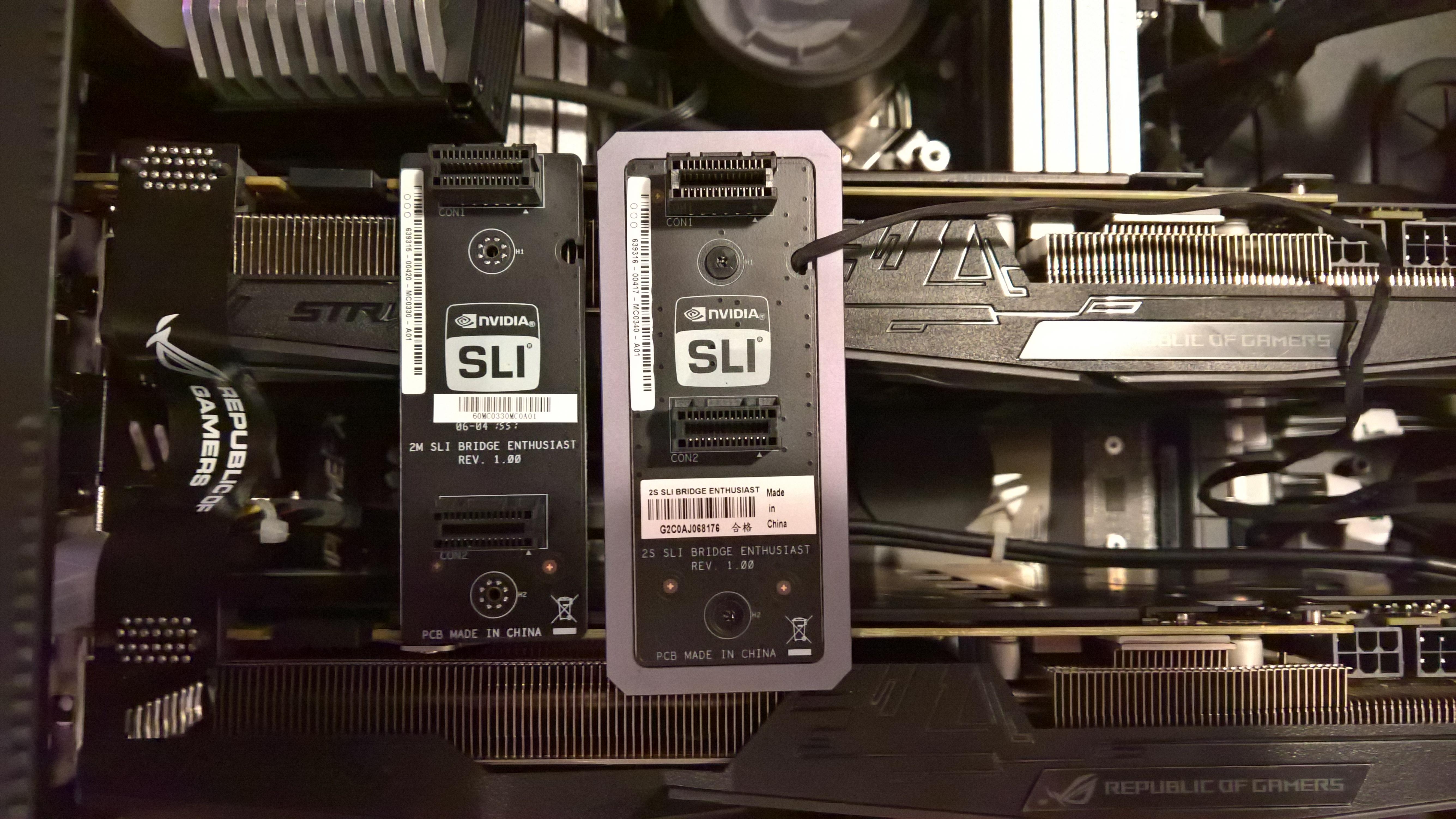

Hab ich das richtig gelesen, dass die 1000er Serie nur mit den neuen Bridges betrieben werden sollte?
Habe nur die beim Mainboard beiliegende..und werde dann wohl leider noch warten müssen.
mit den neuen Bridges ist ein Thema- Lieber die 3er oder den 4er kaufen

Der Kühler sollte so nicht verbaut werden. Das ist die denkbar schlechteste Ausrichtung. Steht auch bestimmt so in der Anleitung.
Aus Sicht der Kühlung wäre eine Drehung um 180° optimal.
Wurde auch nicht von mir verbaut; hätte mir aber genauso passieren können...

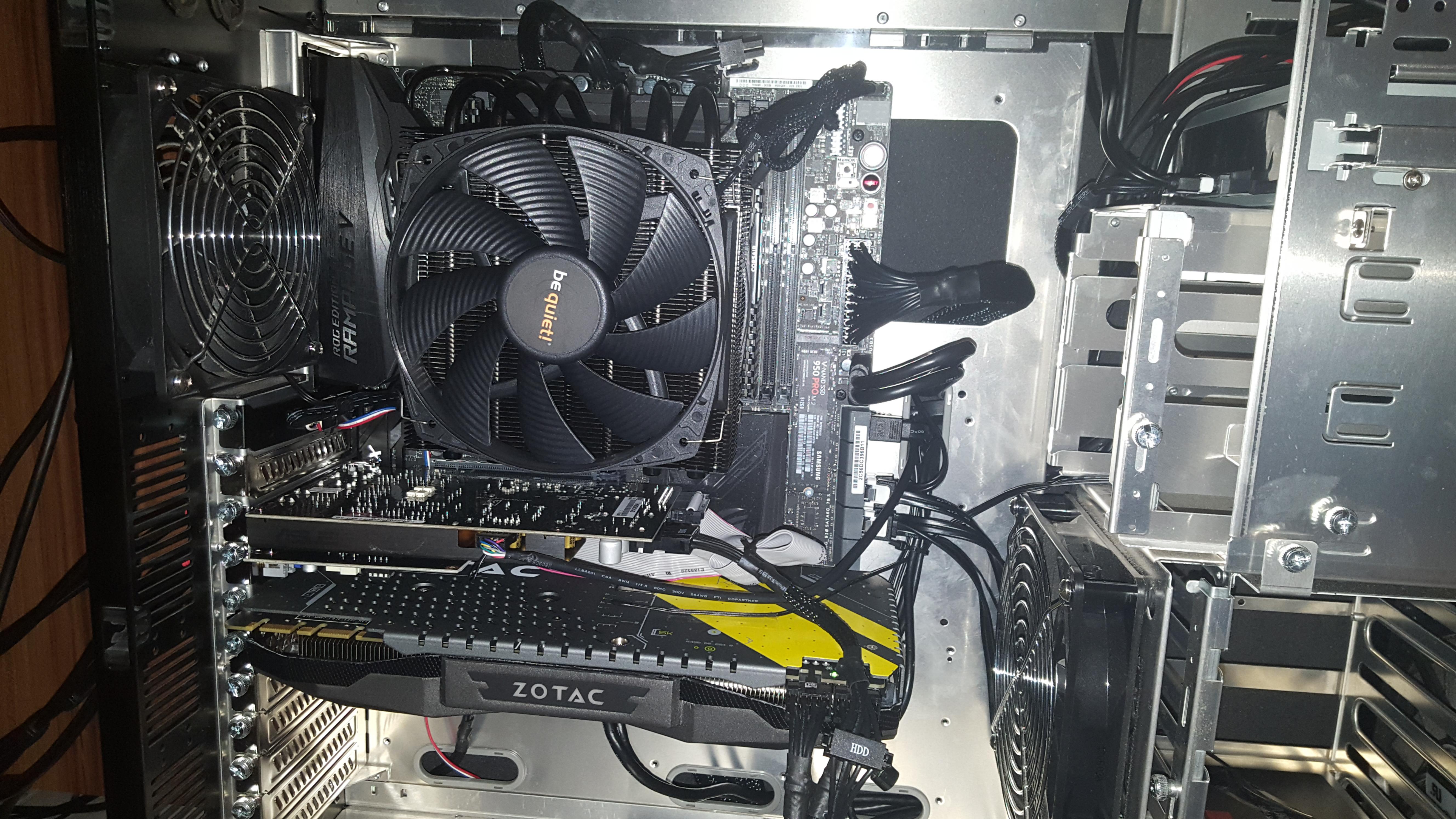

Nochmal ein Foto nach Umbau; das dürfte jetzt hinhauen, richtig?
War ja ein Unding, was das noch für Einstellungen nach sich zog, bis dann auch der Ram wieder richtig erkannt wurde.
Und danke für den Hinweis mit den Bridges; werde mich da dann vorher nochmal schlau machen. Da gerade gar keine passende Bridge zur Hand, hat die Grafikkarte bisher nur den Slot gewechselt.
