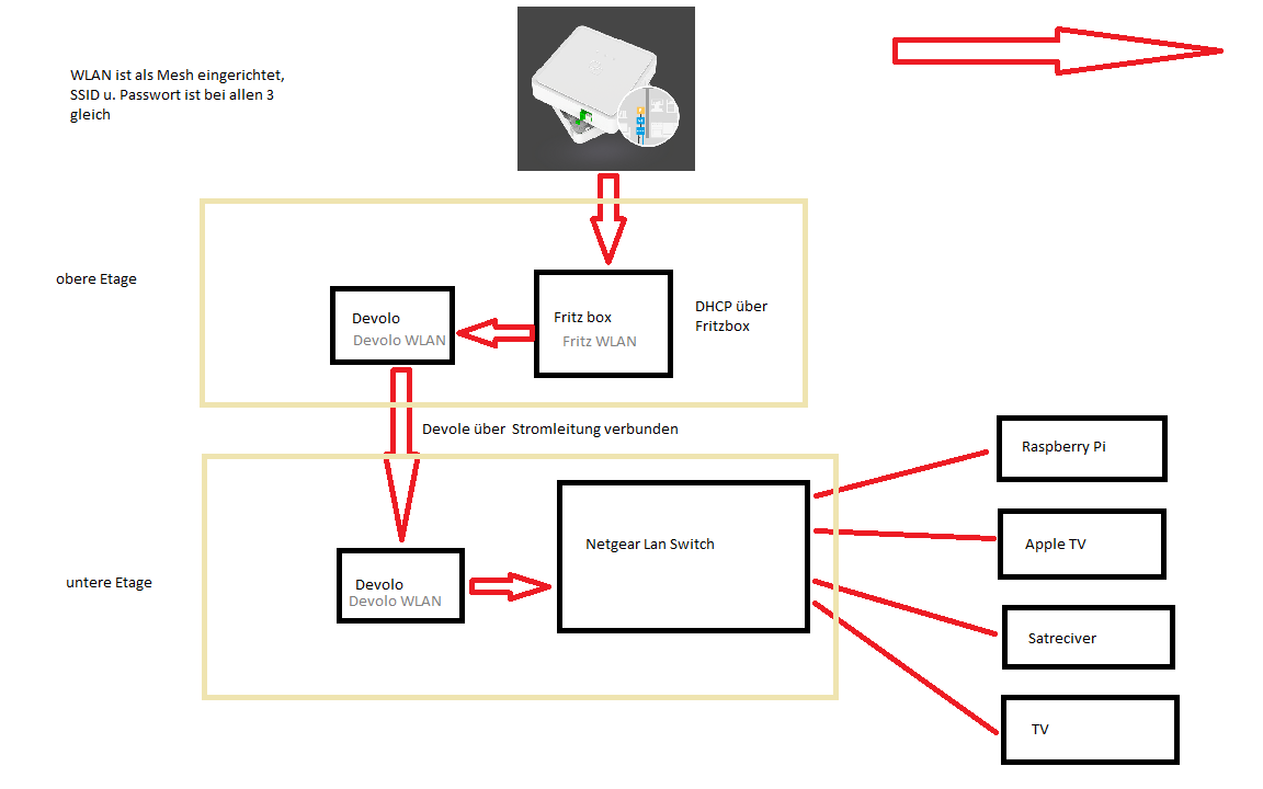

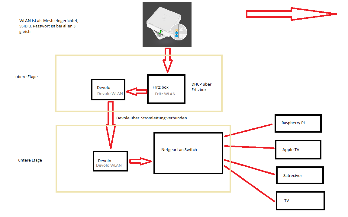

Ich habe das Problem das ich von meinem WLAN (Fritzbox)auf das Webinterface bei Geräten die im anderen Wlan (Devolo Magic 2) sind nicht darauf zugreifen kann.
1 Fritz Box
2 Devolo Magic 2
3 Netgear Switch
Geräte wurden zu einem Mesh zusammen geführt.
Bin ich im Raum Fritz Box und dort im Wlan kann ich das Webinterface von anderen Geräten die hinter dem Devolo über Lan angeschlossen sind nicht aufrufen. Gehe ich in dem Raum wo Devolo ist kann ich darauf zugreifen.
Greife ich von außerhalb über VPN zu geht der Zugriff auf alles.
Was kann das Problem sein?
Ich glaube Devolo beim Router ist nicht der selbe Stromkreis wie Devolo Empfänger.

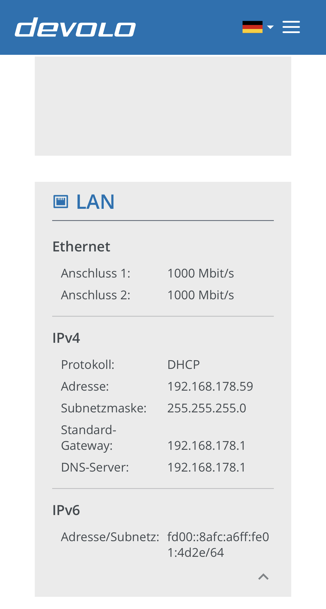

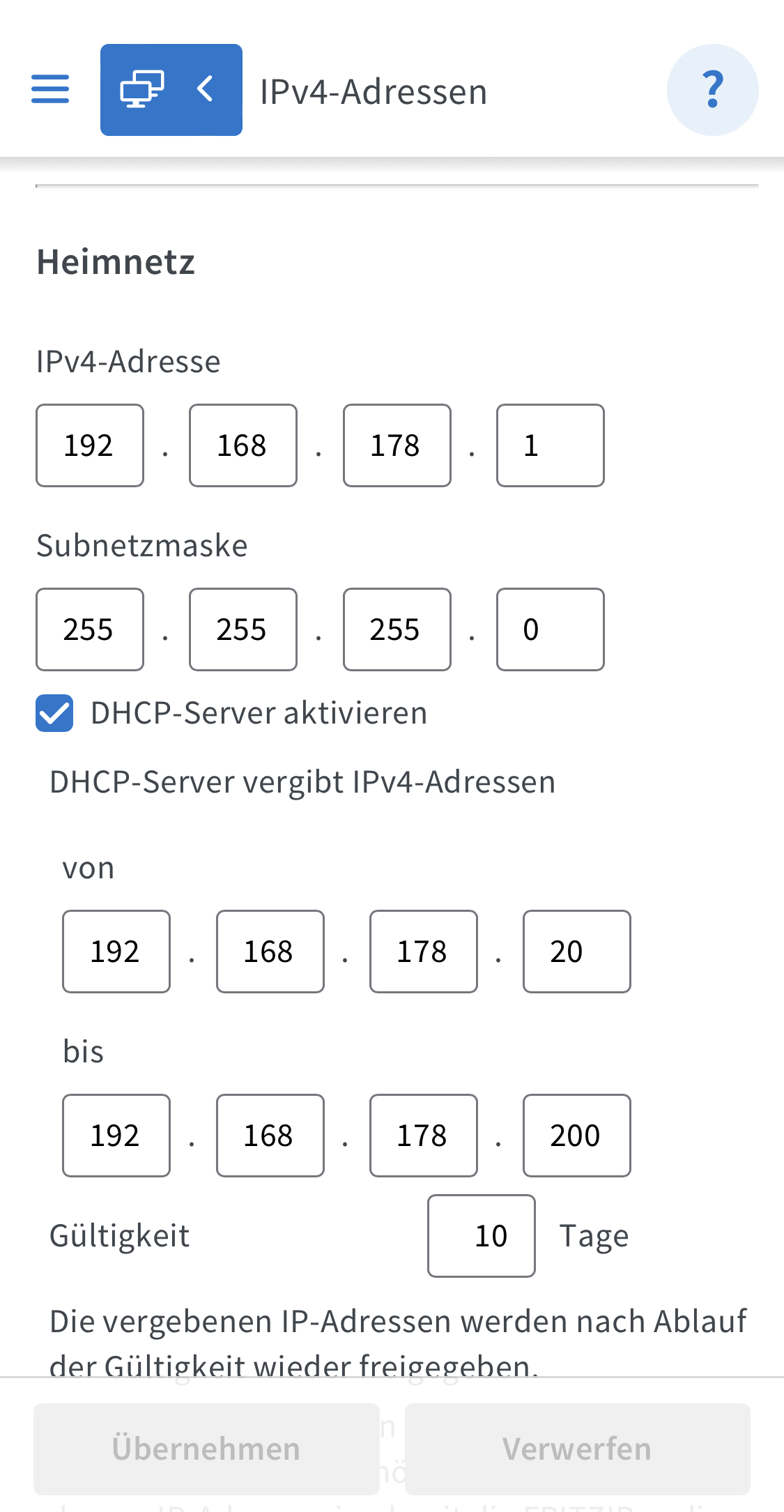

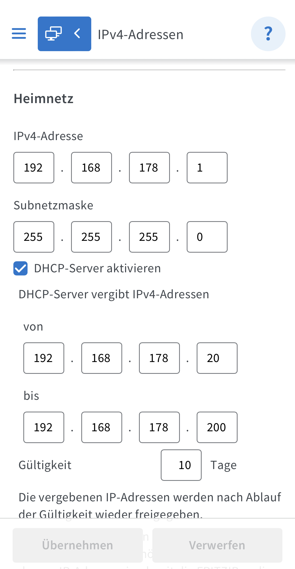

Welche IP Netze & Masken werden in dem "Konstrukt" verwendet?
Die IP Adressen werden alle von der FritzBox vergeben und sind so gewählt das die Endgeräte immer die selbe feste IP Adresse bekommen.

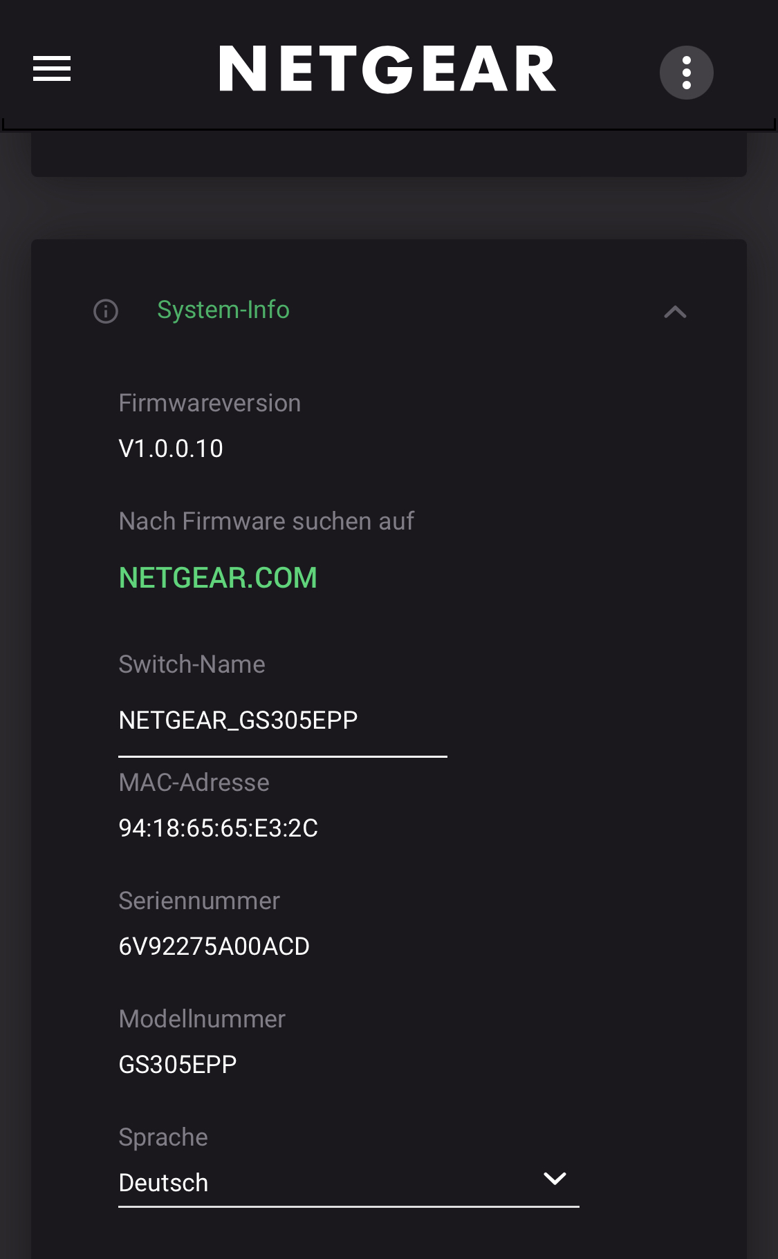

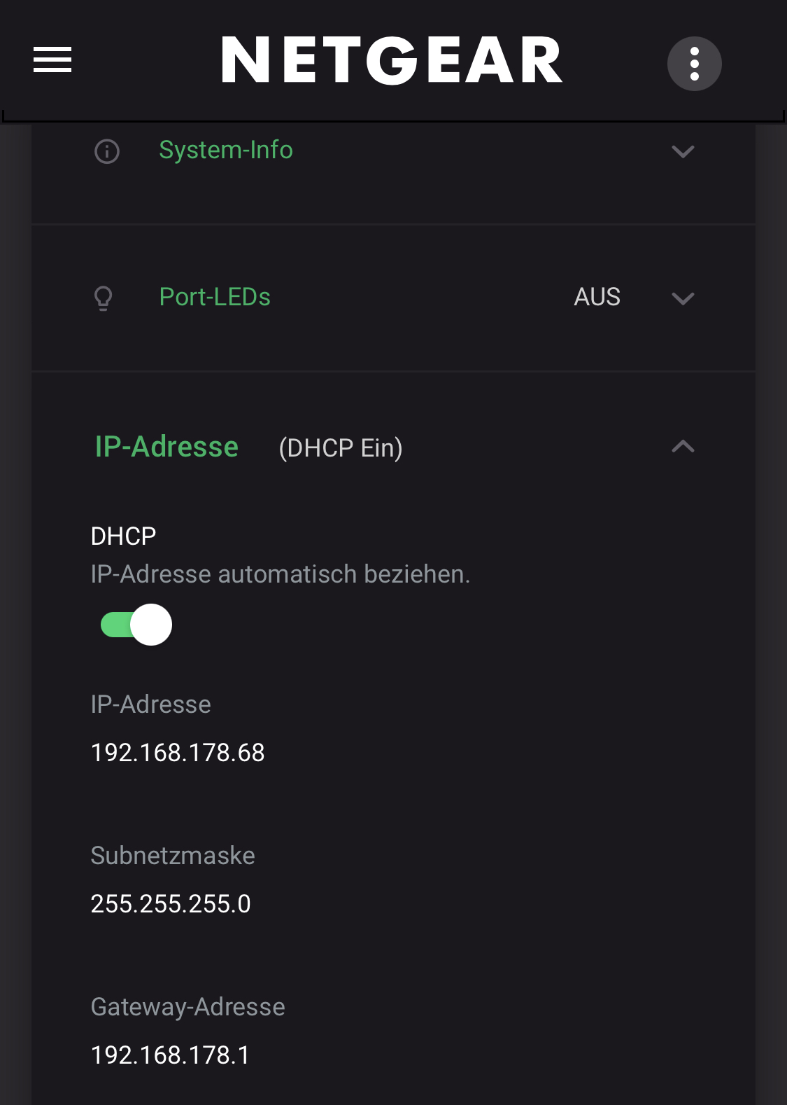

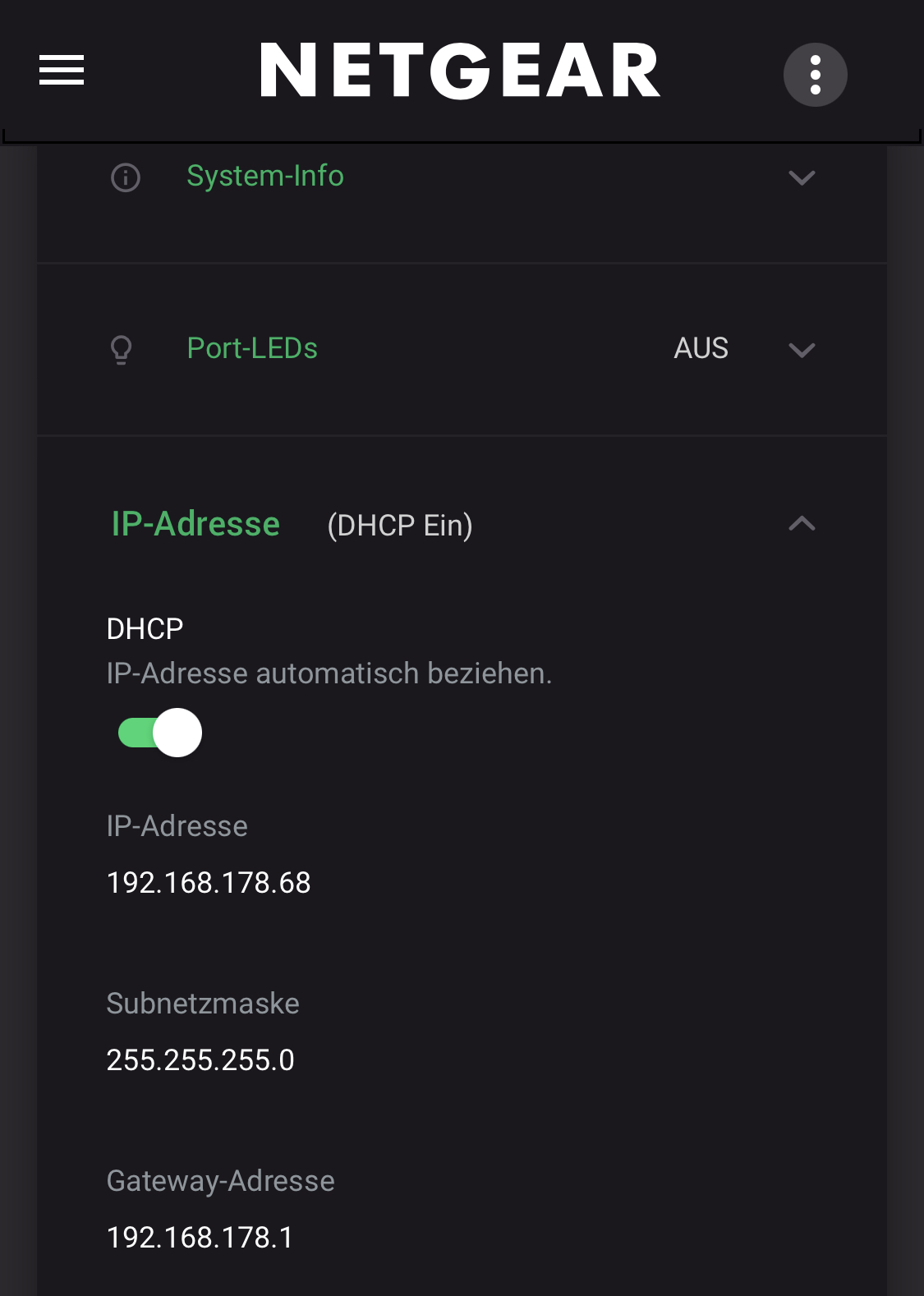

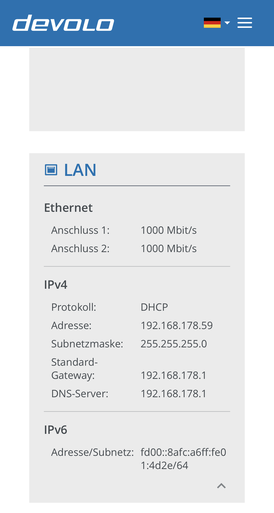

Was ist "3 Netgear Switch" für ein Switch? Ist dieser eventuell managed und nicht richtig konfiguriert? Bekommen die "LAN"-Geräte, welche am Switch angeschlossen sind von der FritzBox per DHCP eine Adresse und ein Gateway?

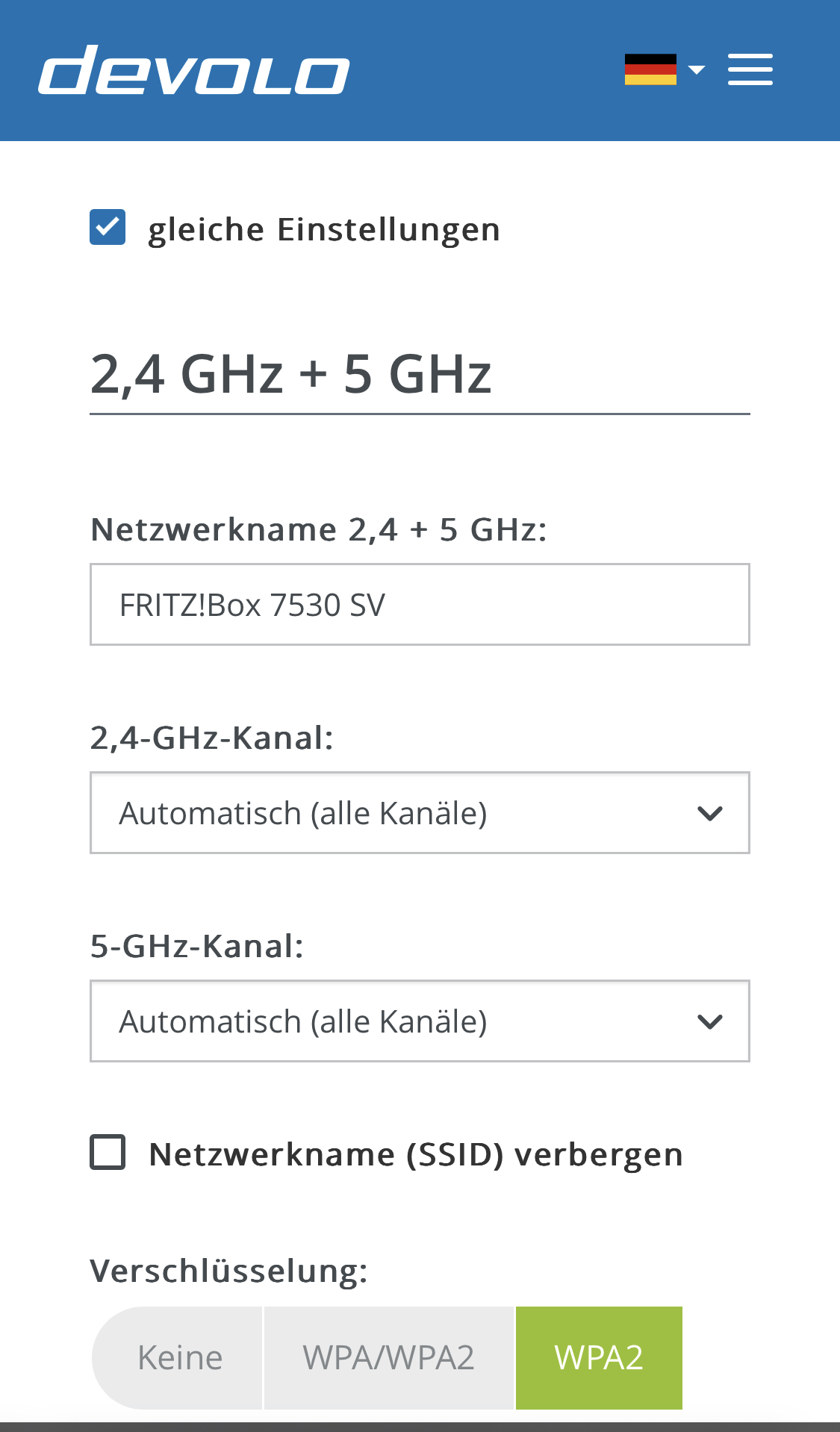

Außerdem ist nach meinem Kenntnisstand das Mesh von AVM proprietär, sollte also nicht mit den Devolo-Adaptern funktionieren. Wie hast du verifiziert, dass das Mesh erfolgreich aufgebaut wurde?

Das ist ein 4 fach managet Switch. DHCP bekommen alle Greäte von der Fritz Box fest zugewiesen.

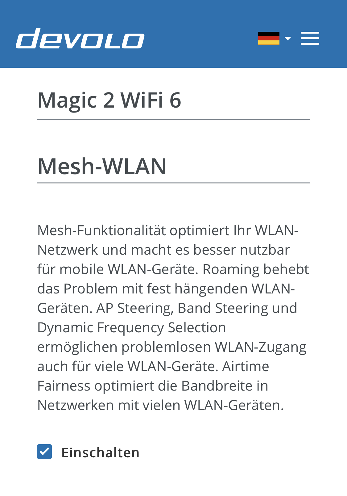

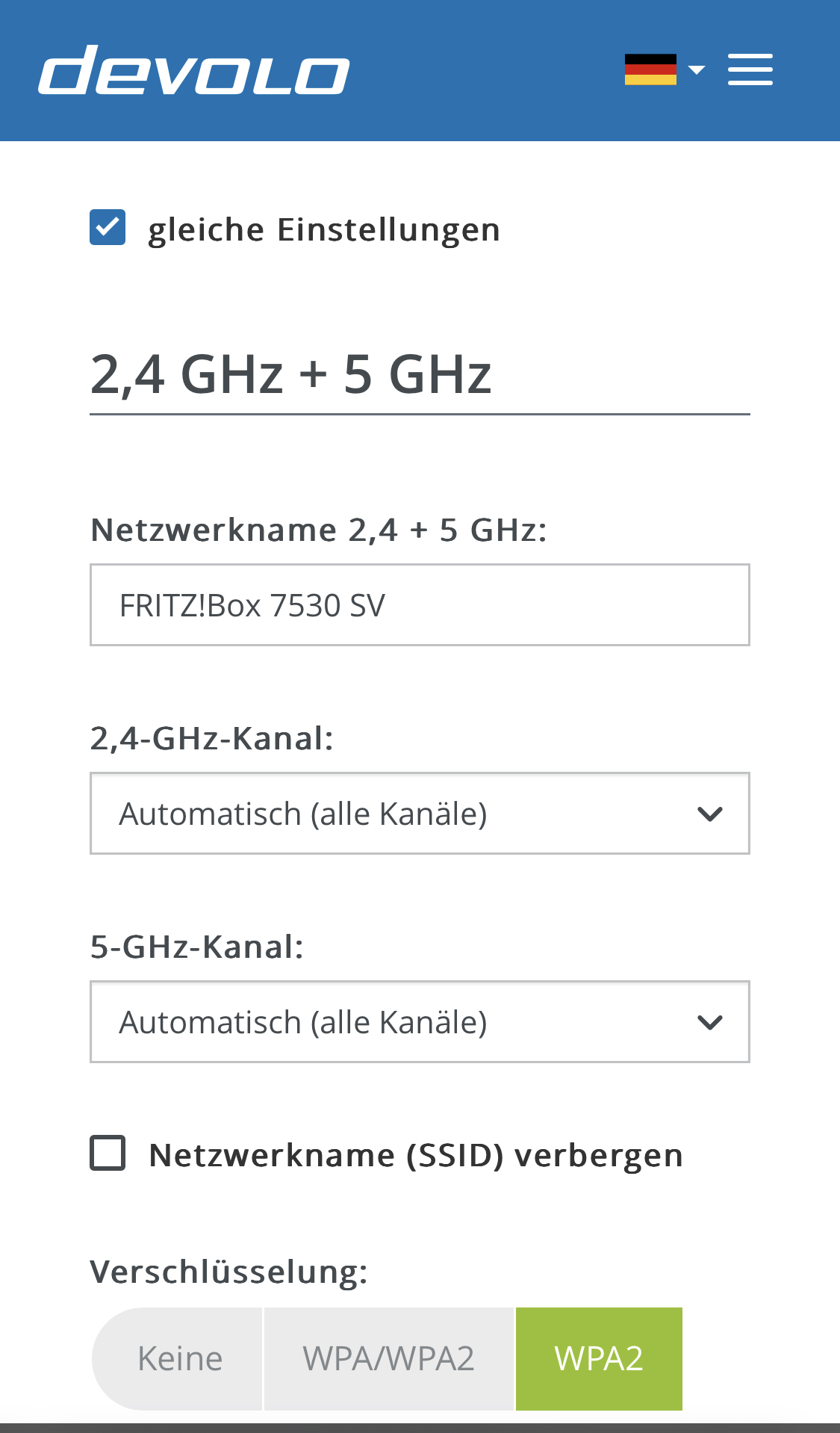

Das Mesch ist so aufgebaut das alle die selbe SSID und Passwort haben. Erstellt im Menü der Devolos.
Alle Geräte haben und können ins Internet. Nur untereinander geht die Verbindung nicht. Über VPN geht alles aufzurufen.

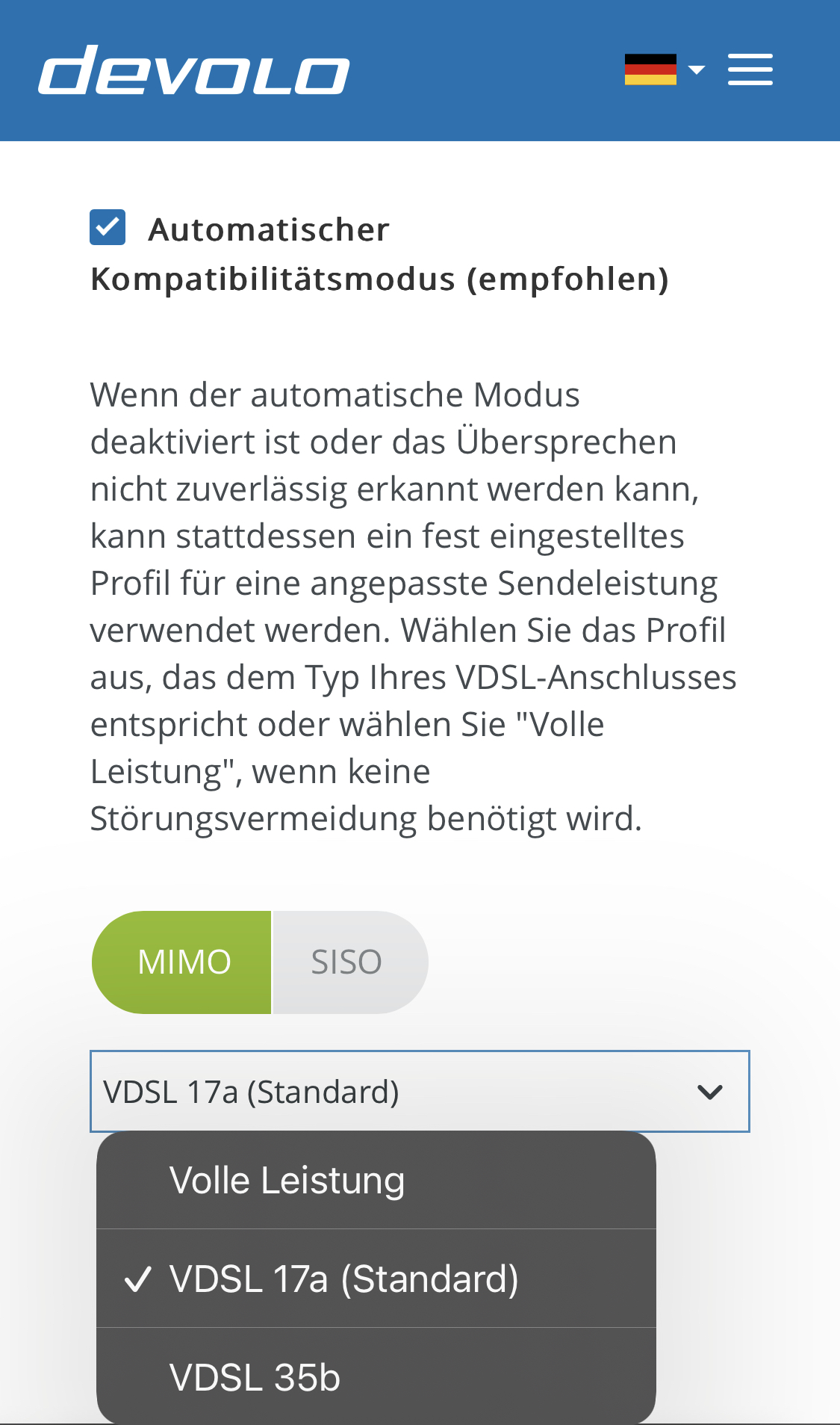

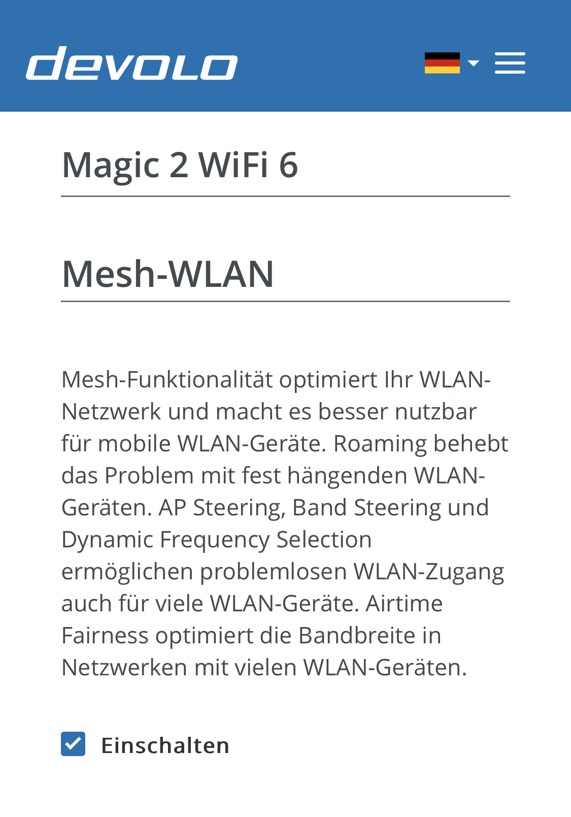

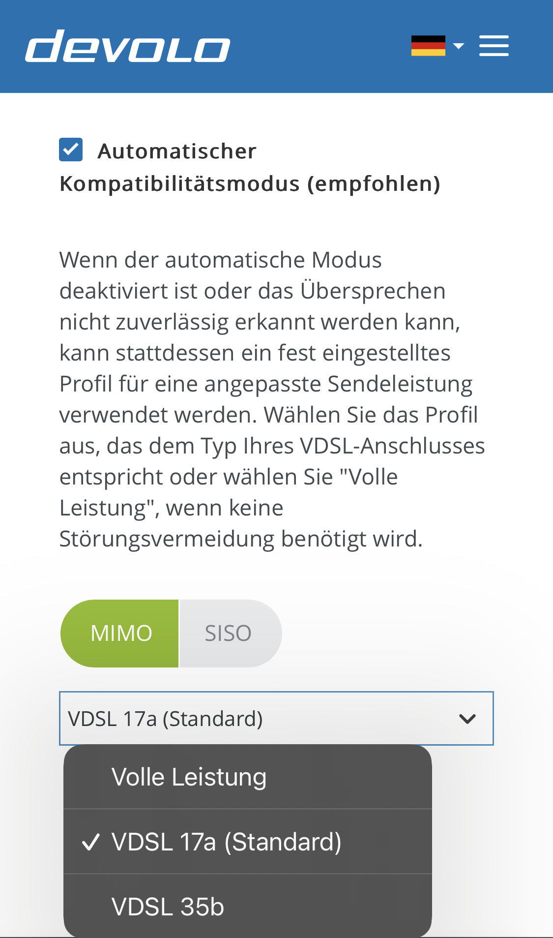

Hier im Menü vom Devolo gibt es noch eine Einstellung die ich nicht ganz verstehe. 3 Mögliche Optionen!
Meinst Du das mit MIMO/SiSO bzw. DSL-Vectoring? Laut Deinem „Tag“ hast Du kein DSL sondern Fiber. Erstaunlich, dass Devolo das nicht erkannt hat. daher würde ich sowohl „MIMO“ als auch „volle Leistung“ wählen und danach den „automatischer Kompatibilitätsmodus“ abhaken. Genauer wird das hier bzw. am Seitenende in dem Heise c’t Artikel beschrieben … Aber das hat Nichts mit dem Problem hier im Thread zu tun. :)

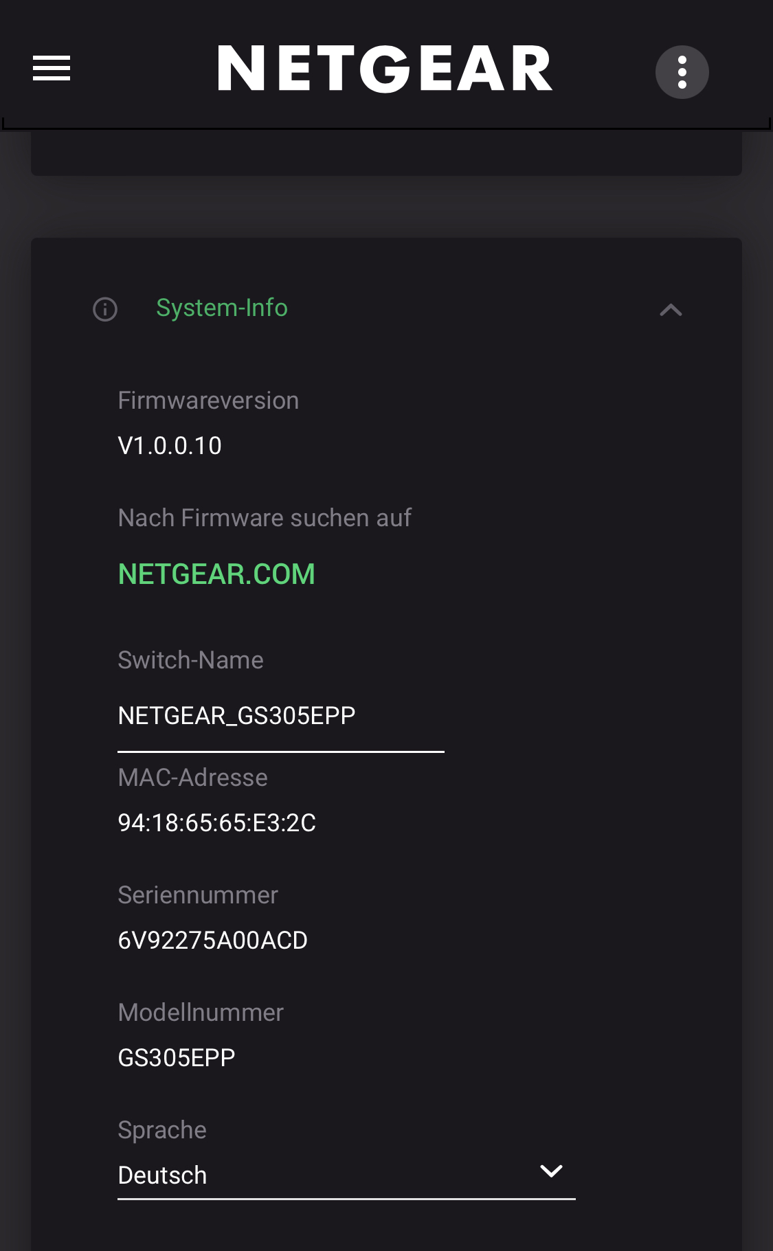

Bolle007 schrieb:
Laut Screenshot ist es ein Netgear GS305EPP.
Das ist ein vergleichsweise aufwendiger Switch, weil Managed und PoE und sogar richtig viel Watt. Hast Du dafür irgendeinen Grund bzw. wieso hast Du den; vielleicht privat von jemanden bekommen? Mein Tipp: Den Switch testweise ersetzen, mit den Billigsten, was Du bekommen kannst. Kann nämlich sein, dass der Switch irgendwas noch eingestellt hat. Du könntest den auch Zurücksetzen, neuste Firmware drauf und wieder Zurücksetzen. Aber weil allein dessen Netzteil schon viel Strom verbrauchen dürfte, müsstest Du mit einem passenderen unmanaged, non-PoE Switch besser fahren.
