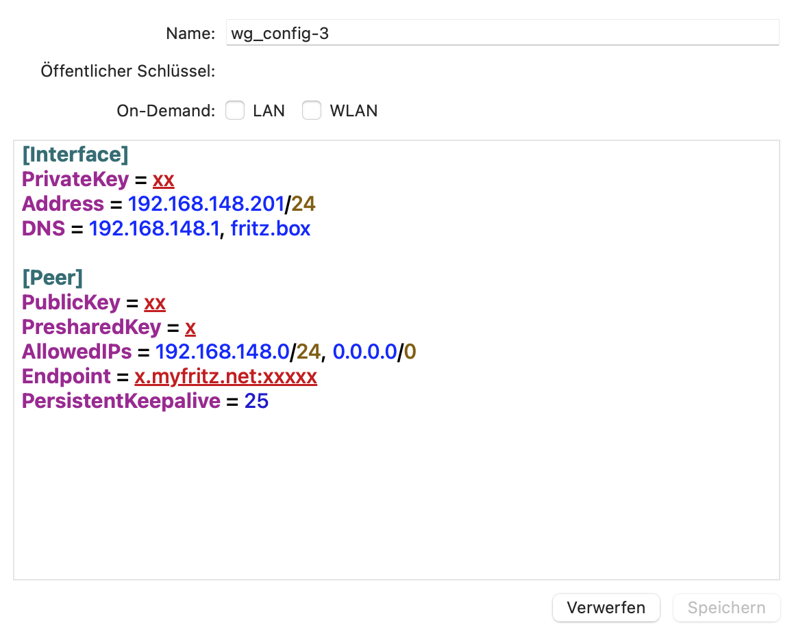

Also ich habe auf meinem Rechner folgende Einstellungen in der Wireguard-Datei.
Wo kann ich das für mein Handy sehen, dieses dient nur als Hotspot. Es ist ein iPhone mit aktuellstem Betriebssystem.

Tippe auf dem Handy in Wireguard auf den Namen der Wireguard Verbindung, da wird Dir angezeigt, was auf dem Handy eingestellt ist.
Ich habe das ::/0 dann noch von Hand hinzugefügt bei den Erlaubten IPs
auf dem Handy ist nichts eingestellt, kein Wireguard, ich habe Wireguard auf dem Rechner eingerichtet, das habe ich in meiner vorherigen Antwort mit angehangen.

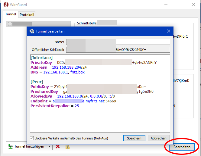

Auf dem Rechner wählst Du Tunnel Bearbeiten
