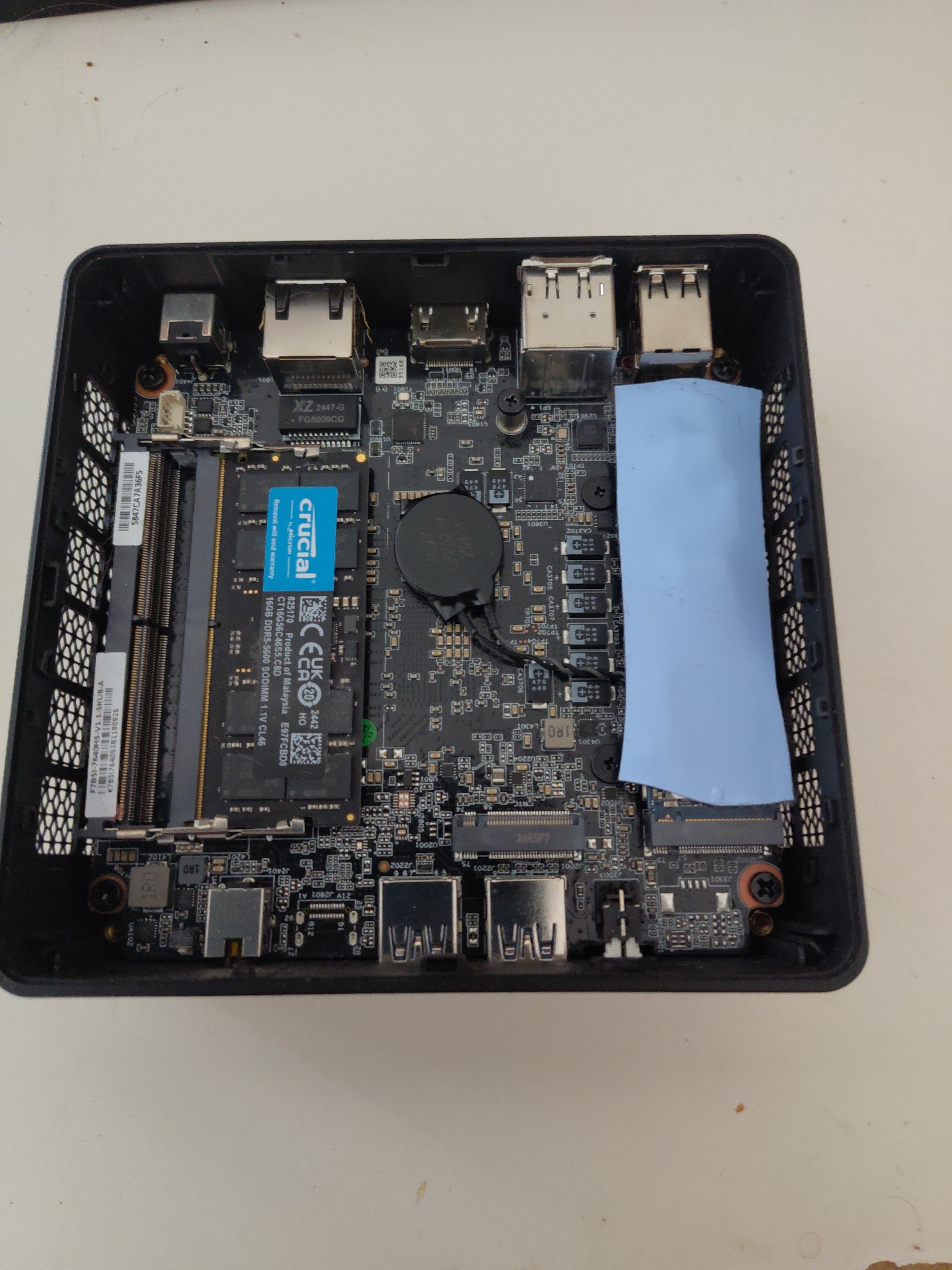

also ich sehe in den Specs des PCs keinen Hinweis, dass da noch freie SATA Anschlüsse vorhanden sind und E-SATA hat er definitiv nicht. weist du da mehr als ich? ich habe jetzt eigentlich nicht vorgehabt den PC komplett aufzuschrauben
Ob Sata oder esata ist egal. Das eine klickt, das andere nicht
Nur die Stecker unterscheiden sich.
Da wird schon irgendwo Sata drin sein, zur Not über den m.2 slot
Ist halt merklich schneller und weniger wackelig als via USB.

Also ganz ehrlich ... ich hab jetzt mal das ganze Geöffnet und ein Foto gemacht ... ich sehe da keine Möglichkeit einen SATA Anschluss per Kabel rauszulegen und auch nicht wie ich das über den PCIE adapter für SATA einbauen kann. Direkt über dem zweiten PCIe M2 Slot ist ein Kühlkörper der wärme auf das Gehäuse überträgt. Da ist kein Platz drinn. oder übersehe ich irgendwas?

kann ich dir nicht wirklich sagen ... habs erst kürzlich second hand (angesichts der Marktlage) günstig geschossen und mehr als Debian darauf zu installieren habe ich noch nicht gemacht ... wie man an dem Foto erkennen kann habe ich nur einen 16gb Ramrigel drinn und die APU würde leistungstechnisch von einem zweiten Stick stark profitieren, aber RAM nachkaufen ... bei den Preisen :(
