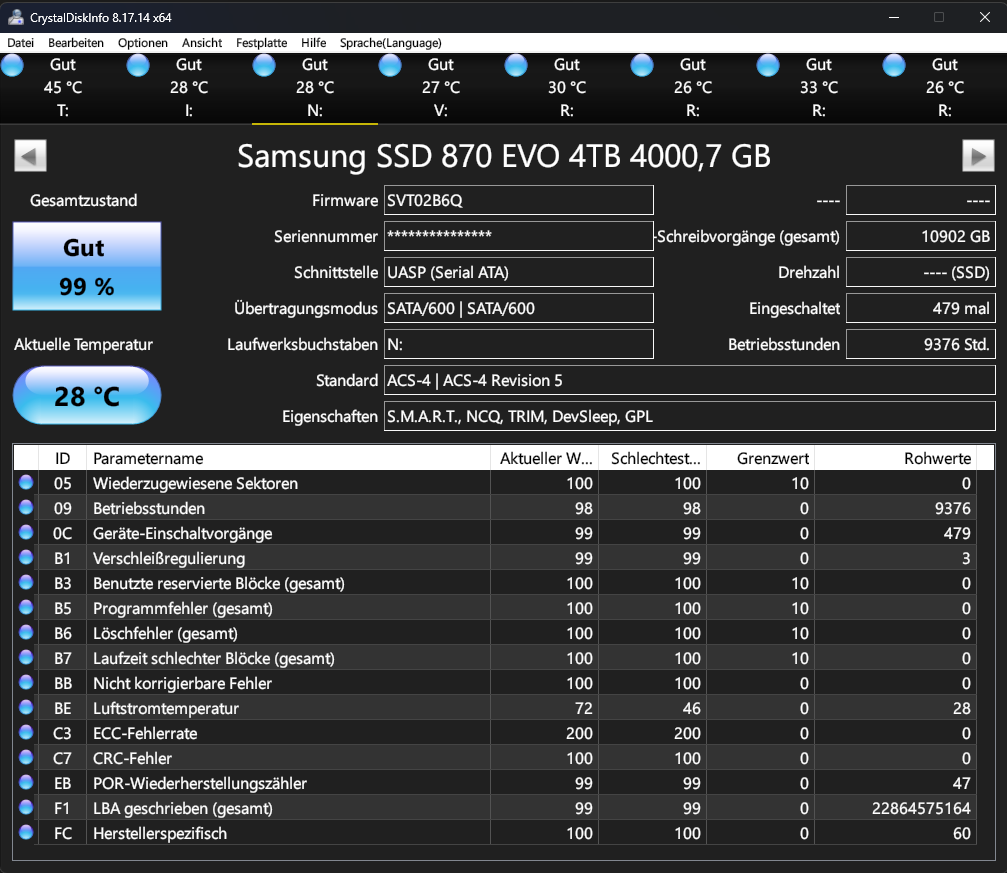

Ich habe insgesamt 2 870 EVOs tauschen müssen. Die eine war von 02.2021 und hatte dann nach
ca. 1 Jahr defekte Sektoren und wurde dann gegen eine neue getauscht. Produktionsdatum weiß ich nicht mehr, aber die hatte ein Jahr später auch defekte Sektoren.
Die beiden besitz ich also nicht mehr.
Das Produktionsdatum der neuen 870 EVO ist vom 12.2022 und die
hatte auch direkt die neue Firmware drauf.
Das Laufwerk sitzt in einem externen Gehäuse und wird auch nur selten genutzt.
Das Laufwerk wurde einmal komplett mit Veracrypt verschlüsselt und dann gelegentlich Daten draufgeschrieben.
Nach ungefähr 8TB Schreibvorgängen stieg der Wert FC bei
Lese-und Schreibvorgängen von 0 auf mittlerweile auf 1418 an.
Jetzt weiß man ja leider nicht was der Wert bedeutet, aber normal scheint das nicht zu sein.

Wow...also vermutlich hast Du schon eine mit dem neuesten NAND (also "V2", die ab Oktober-November produziert wird), also bereits verbesserte und ausgereifte Version... möchte man glauben.

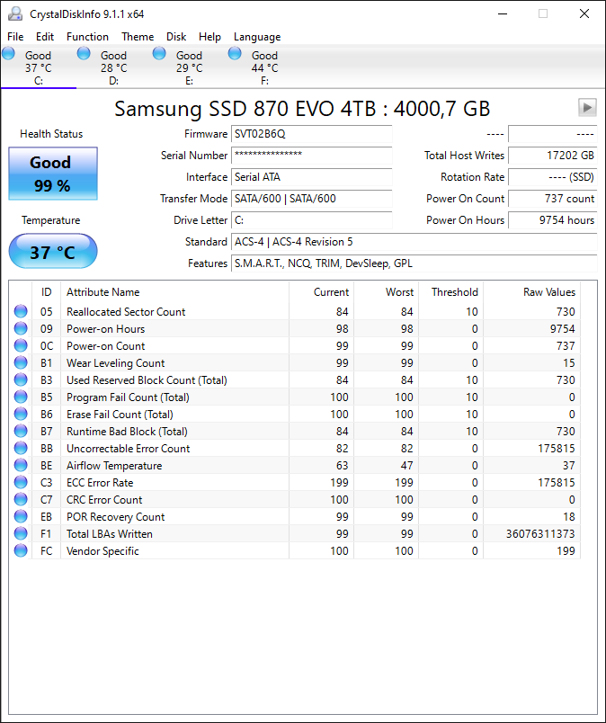

Ich muss diesen alten Thread wieder hervorholen.
Habe nämlich gerade das gleiche Problem bei meiner Samsung 870 EVO 4 TB festgestellt. Jede Menge CRC Fehler! Vor allem bei großen Daten bekomme ich jede Menge Fehler. Die Datei kann zwar geöffnet werden, aber ein kopieren ist nicht möglich. Aufgefallen ist mir das Problem erst, als ich heute ein Windows Backup erstellen wollte. Dieses dauerte verdächtig lange für 300 GB und ich musste es dann abbrechen. Jetzt ärgere ich mich schon, dass ich dem CrystalDiskInfo vertraut habe, wo mir der Zustand der SSD mit "gut" vorgegaukelt wird.
Unglücklicherweise ist das auch noch meine Systemplatte...
Jetzt wird mir auch klar, warum mein Windows ständig im Hintergrund arbeitet. Das ist das Reparieren von CRC Fehlern von Systemdateien! Deswegen sind bei gerade mal ~10.000 Betriebsstunden schon 17 TB geschrieben. Die SSD wird vermutlich schon regelrecht perforiert sein...
Kleine Dateien sind (logischerweise) sehr viel weniger betroffen, als große Dateien. Zb hat es meine älteren Fotos, die ich dort zwischengeparkt hatte, weniger zerlegt, als neuere HD Fotos. Ist schon ein gutes Gefühl, wenn die schönen HD Erinnerungsstücke so zerhackt werden. -_- Jetzt habe ich hier Schweizerkäse Datensätze. Yeah!
LibreOffice hatte diese Woche auch sehr langsam auf das Öffnen von Tabellen reagiert. Ich hatte mich bereits gewundert - jetzt wird mir klar warum! Die olle SSD 😒 hat mir die LibreOffice Programmdateien beschädigt. RIP. Jetzt wird mir einiges klar. Die 870er EVO Reihe bekommt mit der Zeit "Datendemenz" - ein schleichender Vorgang, den man wirklich erst sehr spät bemerkt!

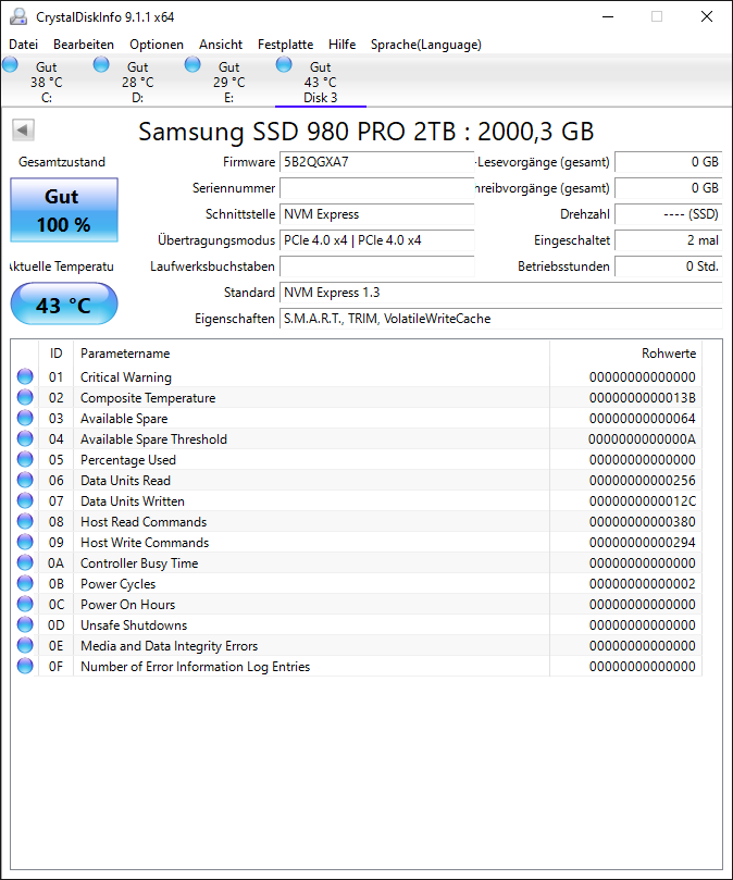

So meine Guten, gestern Abend war ich zu müde, um noch weiter zu machen. Jetzt läuft die Kaffeemaschine und es wird die 980pro m2 eingebaut, ein neues SATA Kabel probiert. Der Laden muss weiterlaufen! :hammer_alt:

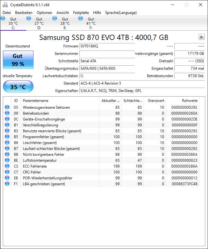

Neu und alt!
CrystalDiskInfo_Samsung_980_pro_bearbeitet.pngCrystalDiskInfo_Samsung_EVO_870_bearbeitet.png
Reaktionen: Recharging
da ist immer noch die fehlerhafte Firmware drauf, bitte keien Reperaturversuche starten bevor die ncht aktuelisiert wurden sonst gehen noch mehr Zellen kaputt.
Ist allerdings seltsam das CDI da nicht wenigstens eine Warnung ausgibt wenn dort bei B7/BB/C3 so hohe Werte stehen
Reaktionen: Mr.Seymour Buds und Recharging
Stell mal die Rohdaten auf DEC statt HEX, damit das ein normaler Mensch lesen kann 😉 Zudem die SMART-Daten auf Englisch, die Seriennummer kann das Programm auch ausblenden, falls du es per Hand gemacht hast.
Die beschädigten Daten kannst du abschreiben, die wird kein Tool gelesen bekommen, da die Firmware der SSD sie selber nicht gelesen bekommt. Hat also nichts mit dem Tool oder Windows/Linux etc. zu tun.
Das hatte ich vorher schonmal gepostet, "Uncorrectable Error Count" sowie "ECC Error Rate" steigen enorm an, sobald du versuchst, die Dateien auszulesen, die fehlerhafte Blöcke enthalten. Oder wenn du einen vollen Laufwerkscan machst, kann das auch passieren.
Das Laufwerk versucht dann etliche Male, den betroffenen Block doch noch irgendwie auszulesen, und ist dabei übrigens kurzzeitig immer voll beschäftigt (reagiert kurz nicht mehr). So kommst du dann schnell auf eine Viertelmillion oder halbe Million "uncorrectable errors", also trotz der ganzen Wiederholungen liefern diese Blöcke keine validen bzw. korrigierbaren Daten mehr. "Reallocated Sector Count" bleibt meist vierstellig.
Sofern du das Firmware-Update drauf hast (sehr wichtig, mach es am Besten direkt!!) und dann einmal das Laufwerk geleert/formatiert hast, werden die Blöcke dann wohl ausgemappt und danach könntest du die SSD dann wieder ganz normal benutzen, wie ich es ja auch seit über 1 1/2 Jahren mache. Natürlich nicht mehr für wichtige Sachen. Aber seitdem ist sie solide, und die anderen 870 EVO, die ich noch habe, haben mit der neuen Firmware auch noch nicht gemuckt.

Ok, dann mach mal bitte neue Screenshots mit richtig eingestelltem CrystalDI, wenn du dazu kommst, ist immer interessant zu sehen.

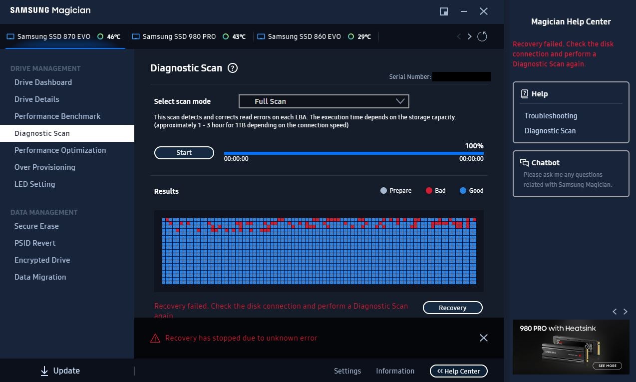

@CiTay hier gibt es das Ergebnis vom full scan aus dem Samsung Magician und die DEC Werte von CDI:
Samsung_Magician_full_diagnostic_scan_v1_bearbeitet.jpgCrystalDiskInfo_Samsung_870_EVO_17092023_980319073_.png
Wie im Bild 1 zu erkennen ist, konnte die Recoveryfunktion keine Fehler beheben und ist selbst mit einem Fehler abgebrochen.
