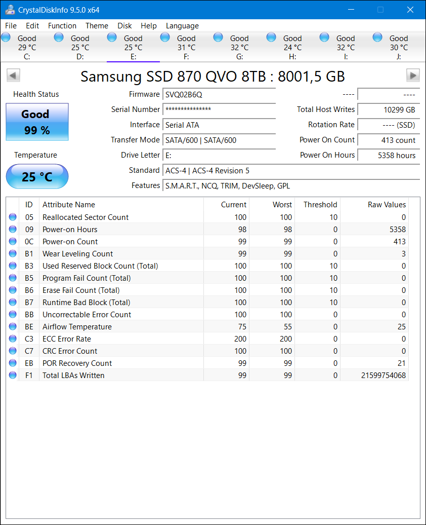

Die QVO ist für mich auffällig (sollte einen neuen Thread aufmachen). 3 von diesen 8 TB Biestern sind in einem meiner Server. Die eine defekte SSD hat um die 65.000 CRC Fehler. Die zwei anderen SSDs nur 2 und 5 - woran dies liegt kann ich nicht beurteilen. Anfangs glaubte ich ja, dass es an der Verbindung lag. Ich habe die Platten natürlich auch an das "schlechte" Kabel, bzw. den faulty Port gehängt (und inzwischen sogar ein neues Board, gleiches Modell, ja...) - liefen allerdings ohne Probleme, wobei ich dies aber nur kurz getestet habe und nicht 24/7 so laufen lassen habe - das frisst ja alles massig Zeit, alleine schon das komplette Beschreiben der 8 TB per dd mit Nullen ist heftig.
Was man bedenken sollte: 8 TB kaufen nicht so viele Leute.
Also meine QVO 8TB läuft bisher tadellos.
Die betroffenen EVOs hatten Fehlereinträge auf C3 - ECC Error Rate, aber nicht auf C7 - CRC Error Count. C3 ist NAND/Controller, C7 SATA-Interface/Kabel

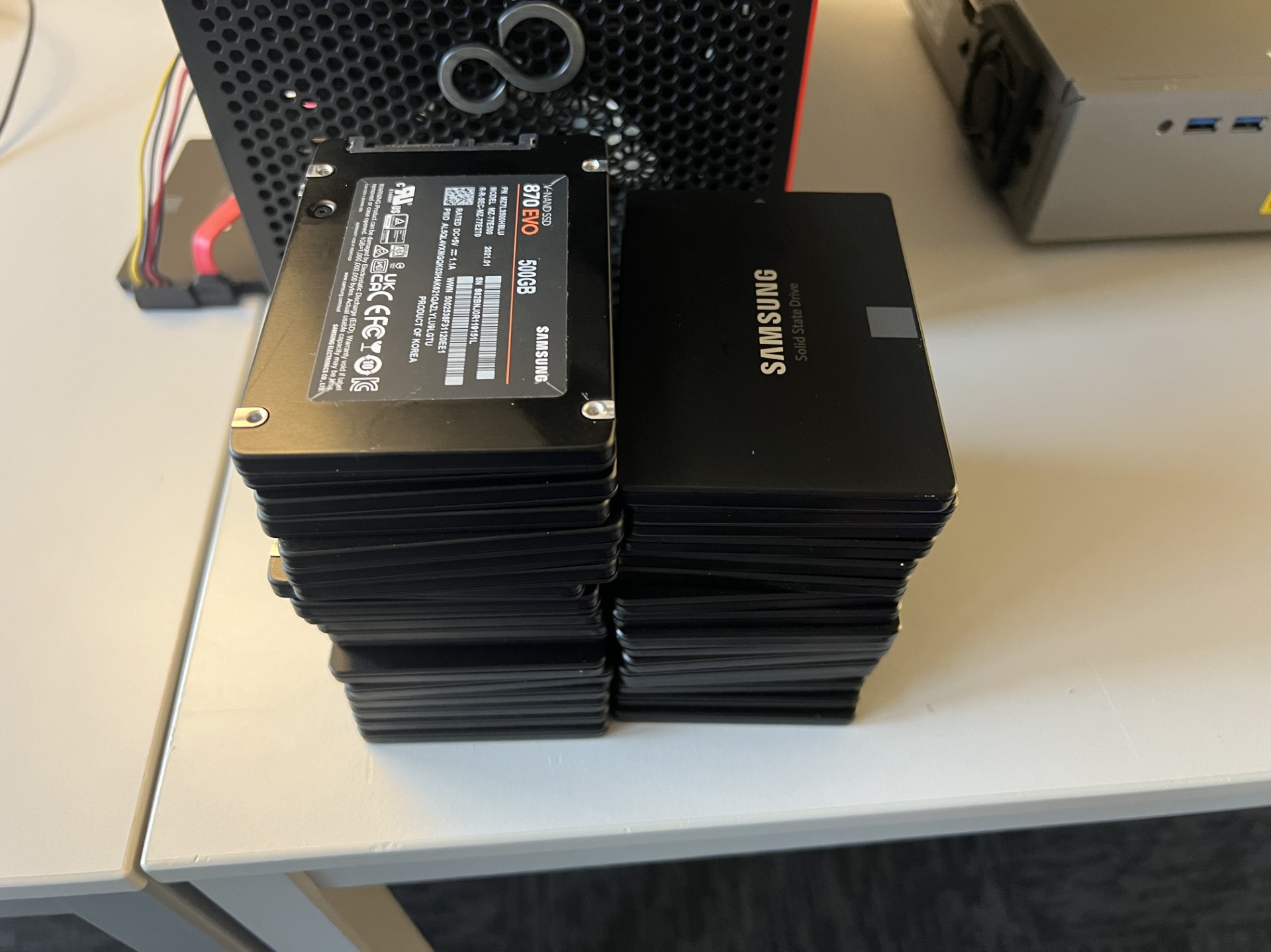

Hey Leute, ich hab hier noch 36 von genau den betroffenen SSDs. Die haben alle 0 Betriebsstunden. Wenn ich die jetzt gleich mit der neuen 02er Firmware bespiele, sind die dann safe?
Wäre schade die weg zu werfen...

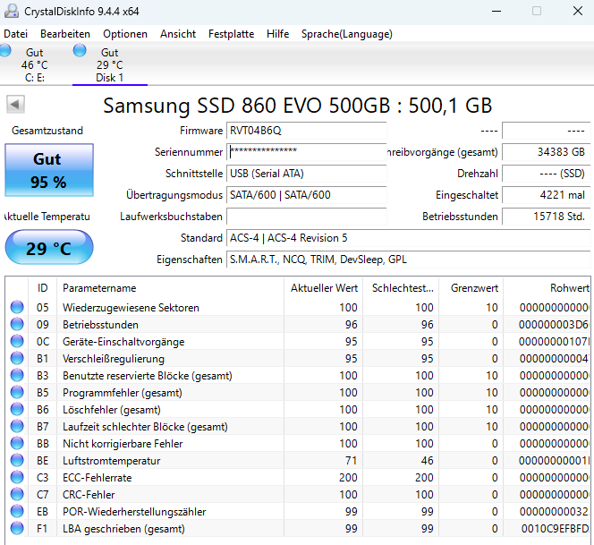

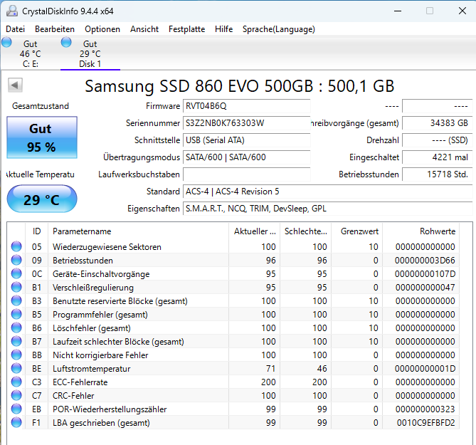

Bei meiner 860 EVO ist es eben passiert: PC gestartet und keine bootfähige Festplatte mehr da. Systemplatte ausgebaut - komplett leer, selbst per test und usb an Laptop angeschlossen zeigt sich, dass kein Partitionseintrag mehr vorhanden ist .... alles weg. :(
Ist zwar Baujahr 2018, ein erst kürzlich durchgeführter Test zeigte jedoch keinerlei Schwierigkeiten!
Check gerade:
Puh, das wird dir niemand mit Gewissheit sagen können. Die neue FW wird nicht schaden und die Chancen erhöhen, aber letztlich wird nur der Betrieb darüber Aufschluss geben können.
Bei 36 Stück wird wohl die eine oder andere dabei sein, die man auf jeden Fall genauer im Blick behalten sollte. Andererseits, wohin verbaut man 36 Stück auf einmal? 😆
Viel Erfolg!
