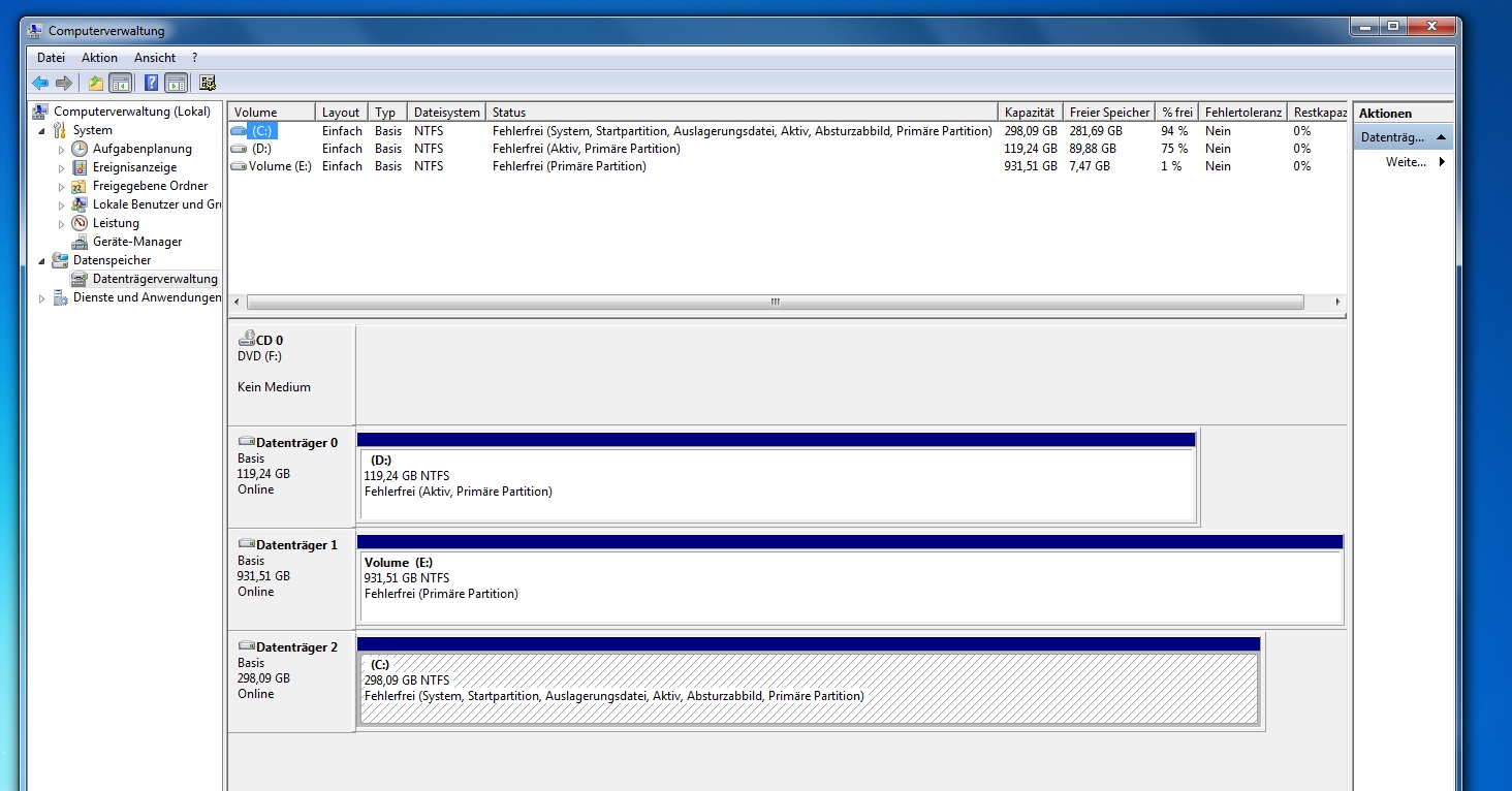

mach einen Screenshot von der Datenträgerverwaltung.
Damit Windows booten kann, braucht man eine aktive Systempartition auf der HDD. Diese wird sich nicht auf der SSD befinden.

So nu siehe Anhang.
Es geht auch nicht denn Laufwerksbuchstaben zu tauschen ich dachte ich mach aus C - D und aus D - C.
Da kommt ne Fehlermeldung.
Also E ist nur reine sammelplatte filme fotos etc.

die SSD hat zwar eine aktive primäre Partition, aber es fehlen wohl die Windows Bootdateien. Die liegen auf Datenträger 2.
Du hast ein Problem.
Steck die SSD als EINZIGE Platte an und installier Windows nochmals.
Denn nun liegt die 100 MB Partition (Bootmanager) auf der HDD und nicht auf der SSD.
