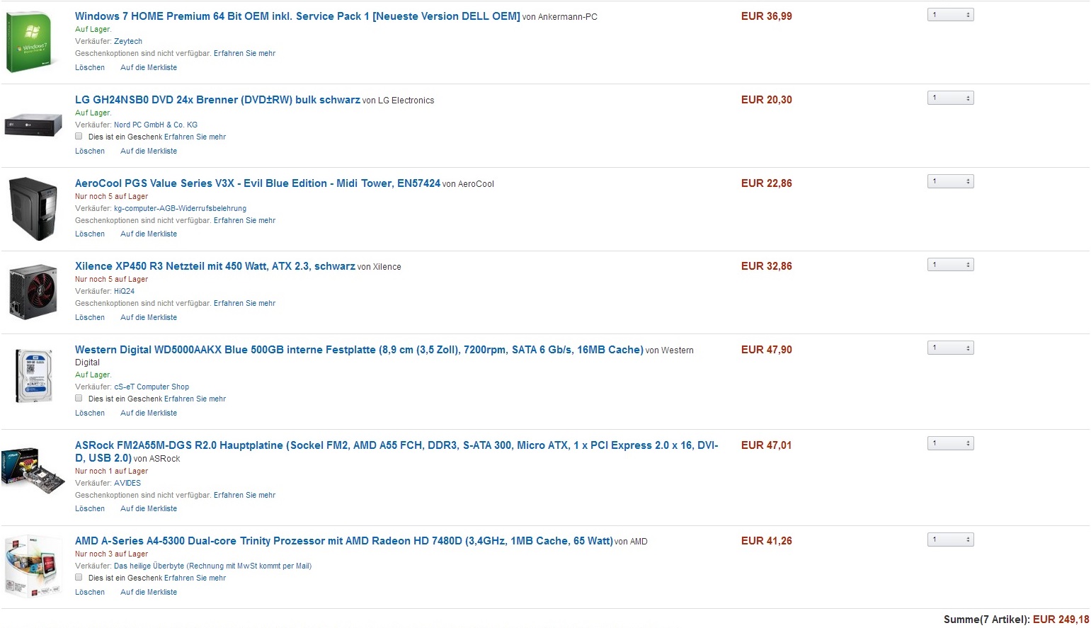

Meine Oma braucht einen neuen Rechner Budget etwa 300 Euro. Sie tut nicht viel mehr als surfen, Fotos speichern und ab und zu mal ein Video oder Film ansehen da ich wenig Ahnung von der Materie habe wollt ich mal fragen ob in dem Kontext eine von Amds Apus sinn macht wenn ja worauf ich achten muss. Ich hab mir hier mal was überlegt (anhang) da ist jetzt noch kein Ram dabei weil ich dazu noch ne Frage habe. Ich habe gehört dass die Leistung einer Apu stark vom verbauten Ram abhängt . vermutlich weil kein eigener grafik speicher vorhanden ist ? hat jemand von euch evtl. Vorschläge für ein System in der Preisklasse ?

Netzteil solltest du nicht dieses nehmen, zuviel Leistung, zu wenig Qualität. Schau mla nach dem Be Quiet L7 300 Watt.
Für 40 + 40 Euro bekommst du ein schnelleres Intel Dual Core System.
Wo ist der RAM?
Willkommen im Forum,
würde es anders machen, beim Netzteil reicht ein L8 300W locker aus und die CPU hat auch schon einen Nachfolger nämlich den A4-6300, wobei ich ganz davon abrate da ein Celeron G1820 rund 25% mehr CPU Leistung bietet und dabei etwas billiger ist, aber ausreichen tut auch die APU locker.
Würde ihr eigentlich auch 120GB Speicherplatz ausreichen?
Ich vermute mal die Oma zockt keine Spiele, daher würde ich auch zu einem Intel raten, da dort die Leistung etwas höher und der Stromverbrauch und die Lautstärke geringer ist.
Außerdem eine SSD, statt einer HDD. Wenn deine Oma viel Speicher benötigt, eine HDD zusätzlich. Ich würde als Alternative zu den großen Systemen folgendes empfehlen, da es vollkommen lautlos ist.

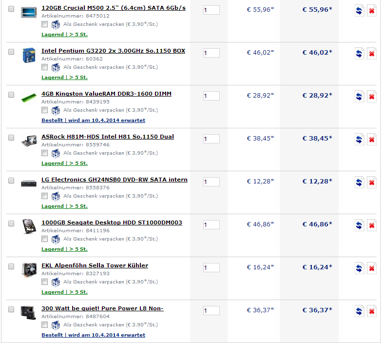

Also ich vertraue mal auf euer Urteil ;) werde jetzt das bestellen --> Anhang
Gibts da noch was zu beanstanden ?
Als Gehäuse wid das vorgeschlagene Sharkoon MA-A1000 dienen das find ich für den Preis nähmlich echt gut
