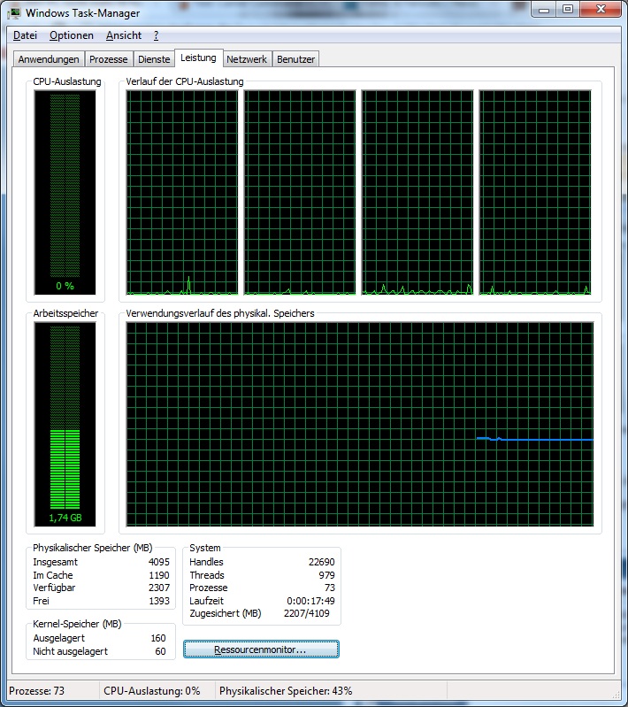

hier mal ein Screenshot, allerdings ist der Rechner gerade erst gestartet. ich denke mal wenn er wärmer wird verschlechtert sich die Situation :-/

so, hier noch die Auslastung im Fullscreen.
Offensichtlich läuft das bei Zattoo rein über die CPU :(
Also die 45% Auslastung nach dem Start sind sehr hoch, das sollte wesentlich geringer sein. Mein Q6700 dümpelt dann eigenlich nur mit ein paar Prozent vor sich her.

So sieht es bei mir aus wenn ich Chrome + Outlook offen habe.
Scheinbar ist bei dir ein Prozess außer Kontrolle ^^
P.S Nur zur Erinnerung ich habe die selbe CPU =)
