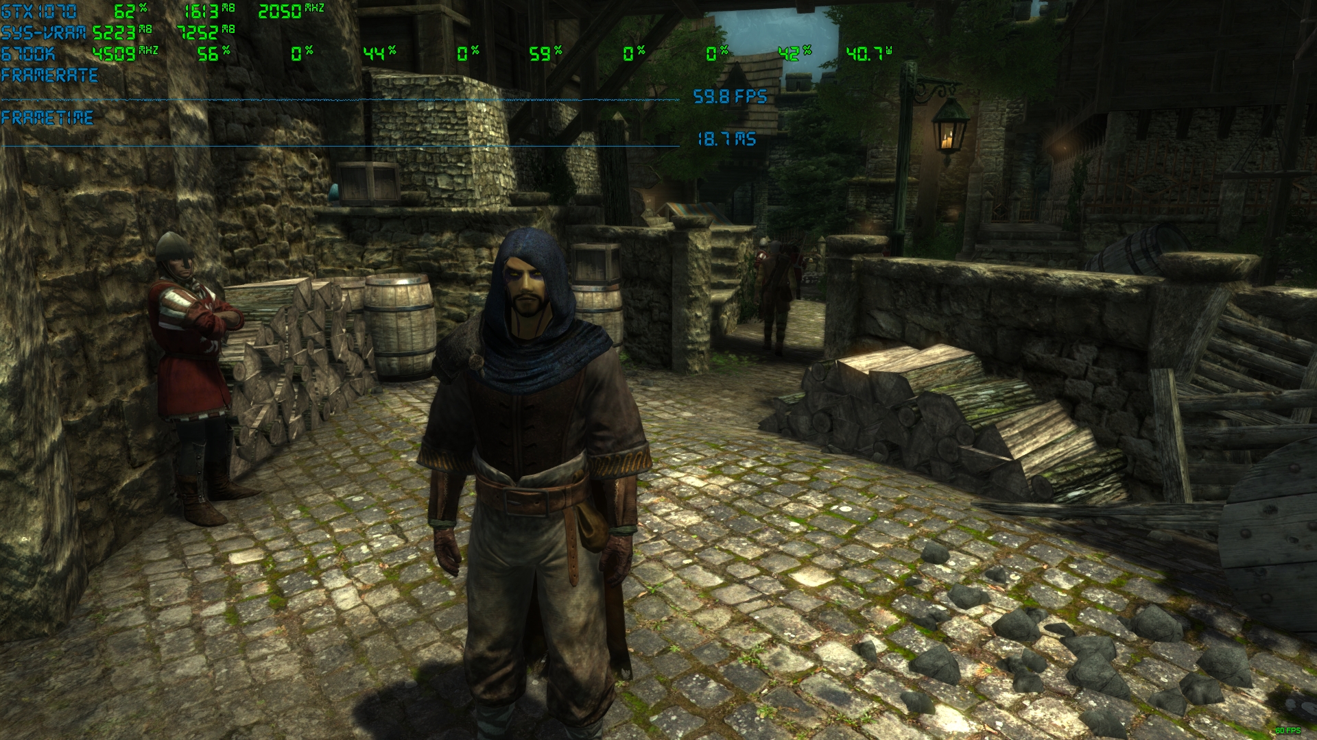

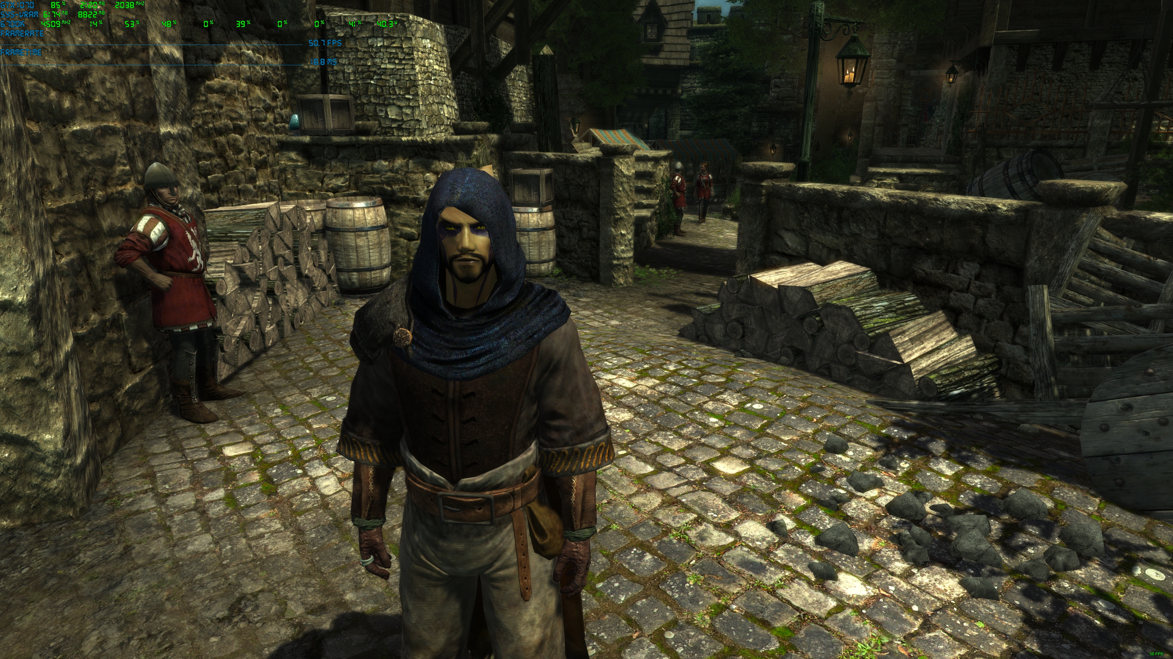

Hab's mir jetzt auch noch mal angeschaut.
FHD/Ultra/vsync aus/16xAF/8xAA/keine Mods

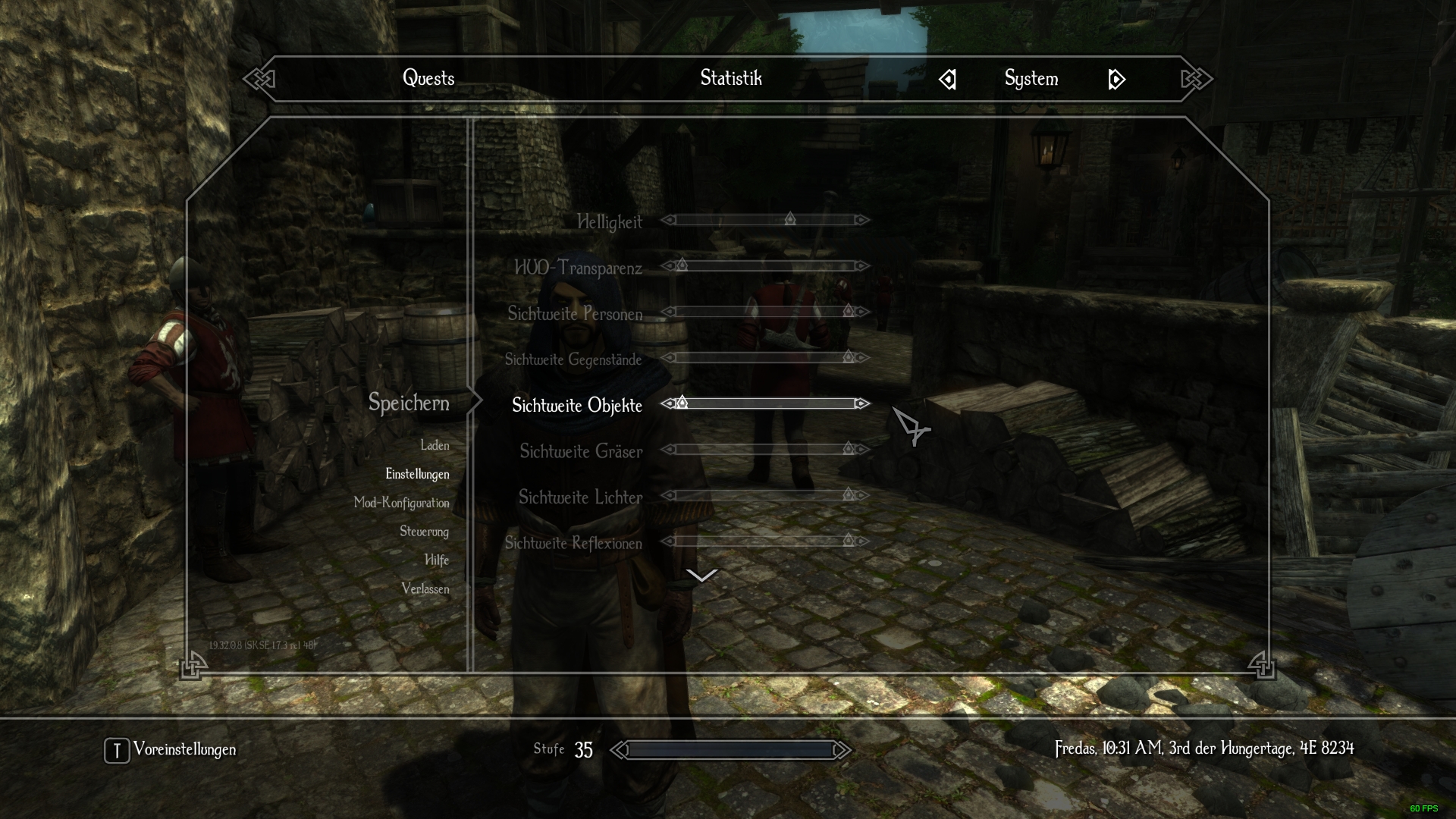

An sich deutet ja alles auf ein CPU Limit. Einzige Option mit Auswirkung ist die Objektsichtweite.
Man erkennt im Vergleich die ausgeblendeten Objekte nach einigen Metern.
Schon traurig, wenn dass bissl heutzutage noch CPUs in die Knie zwingt. Ich denk ja nach wie vor, dass es mehr an der Spieleoptimierung liegt als an der armen CPU.

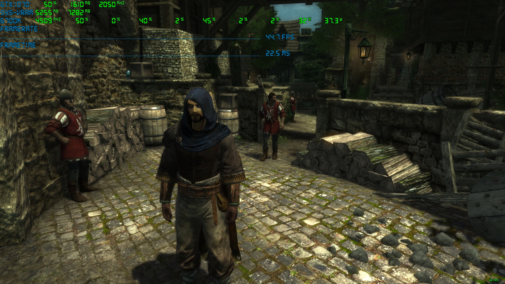

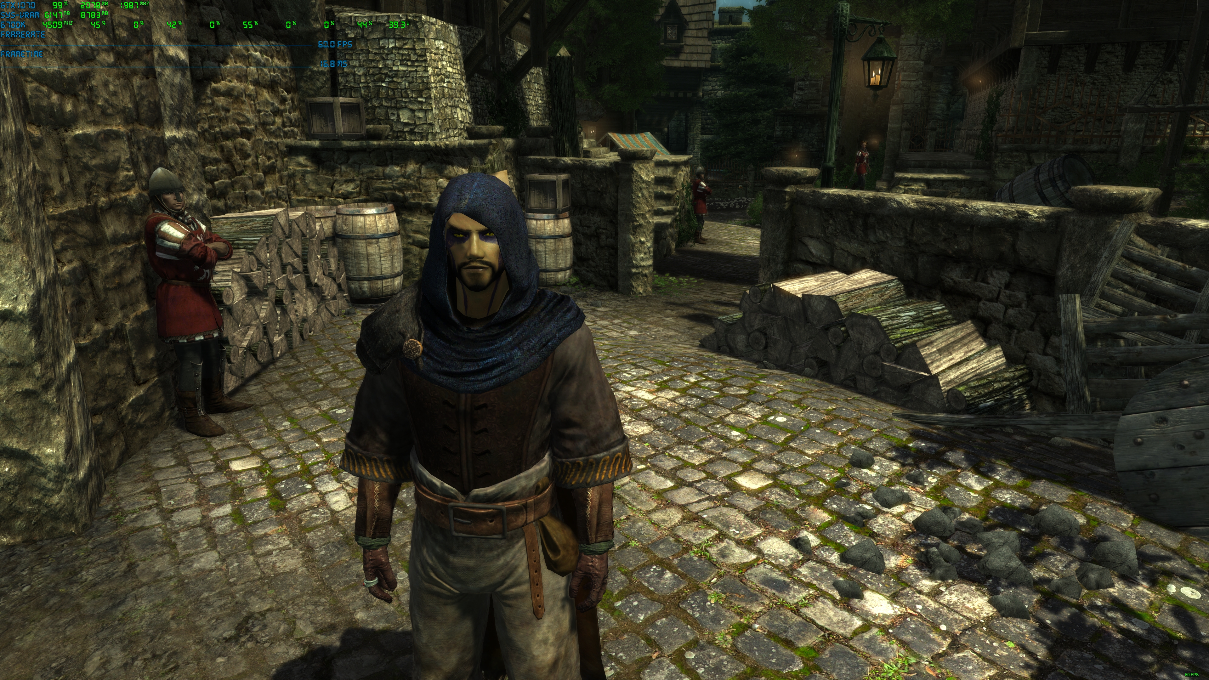

Gegentest noch gemacht, 4k ohne AA.
Die Auslastung der Karte geht mit voller Objektsichtweite runter und die fps ebenso um etwa 10.
Möcht gar nicht wissen, was mit ein paar installierten Mods passieren kann.
