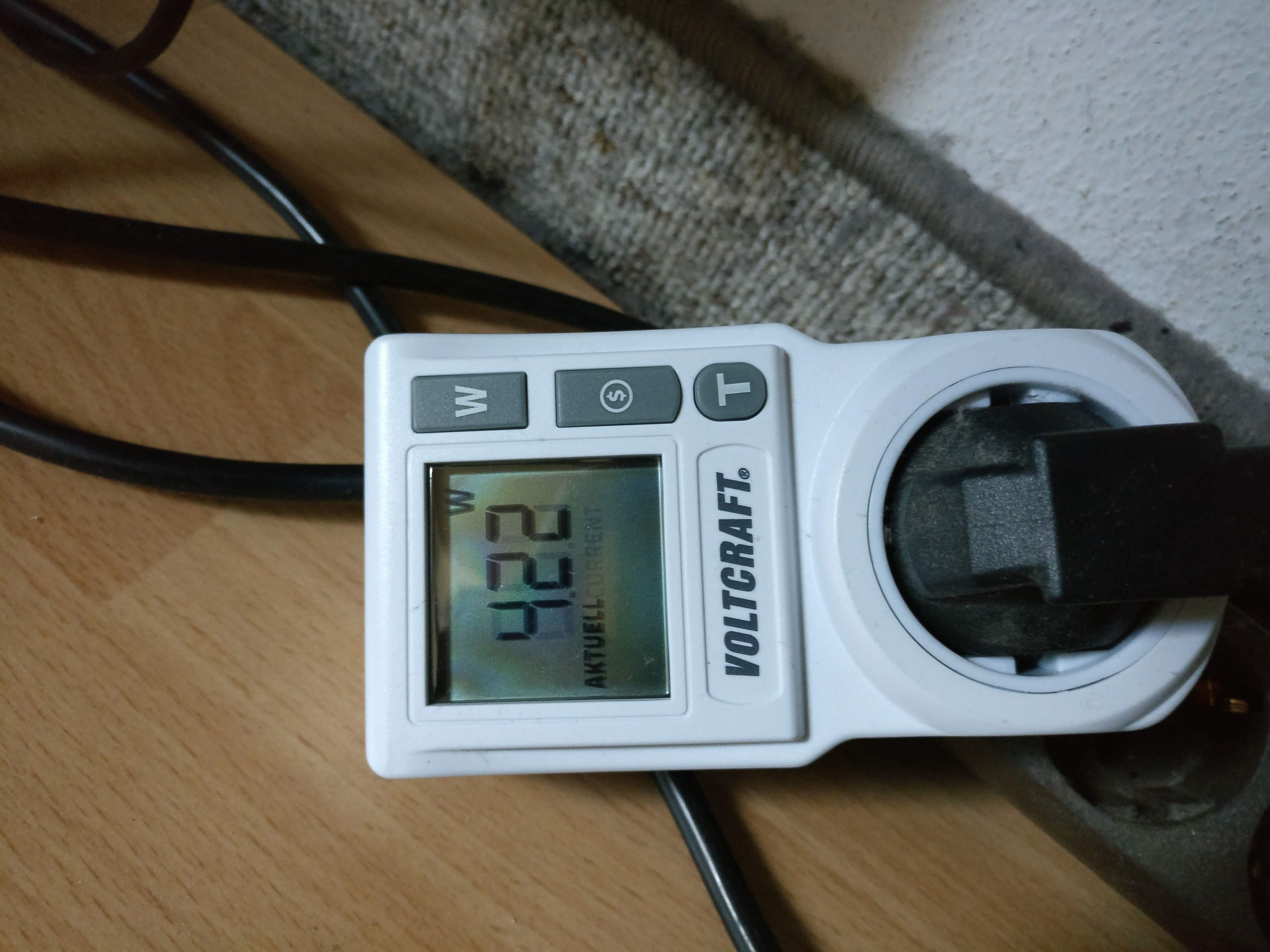

So hab jetzt max 382w bei voller auslastung, die 1080 ist mit max 180w angegenben und die 2080ti mit 375w, also sollte das mit den 570w in etwa hinkommen.
ich werds einfach mal versuchen und wenns nicht reicht kommt ein neues NT.

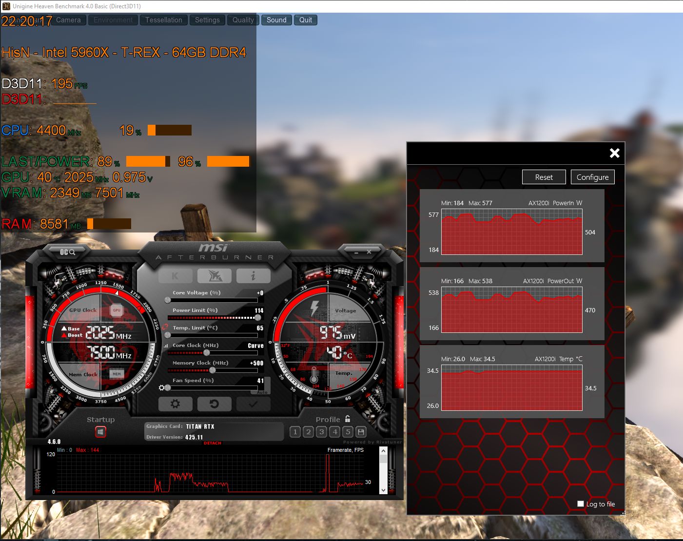

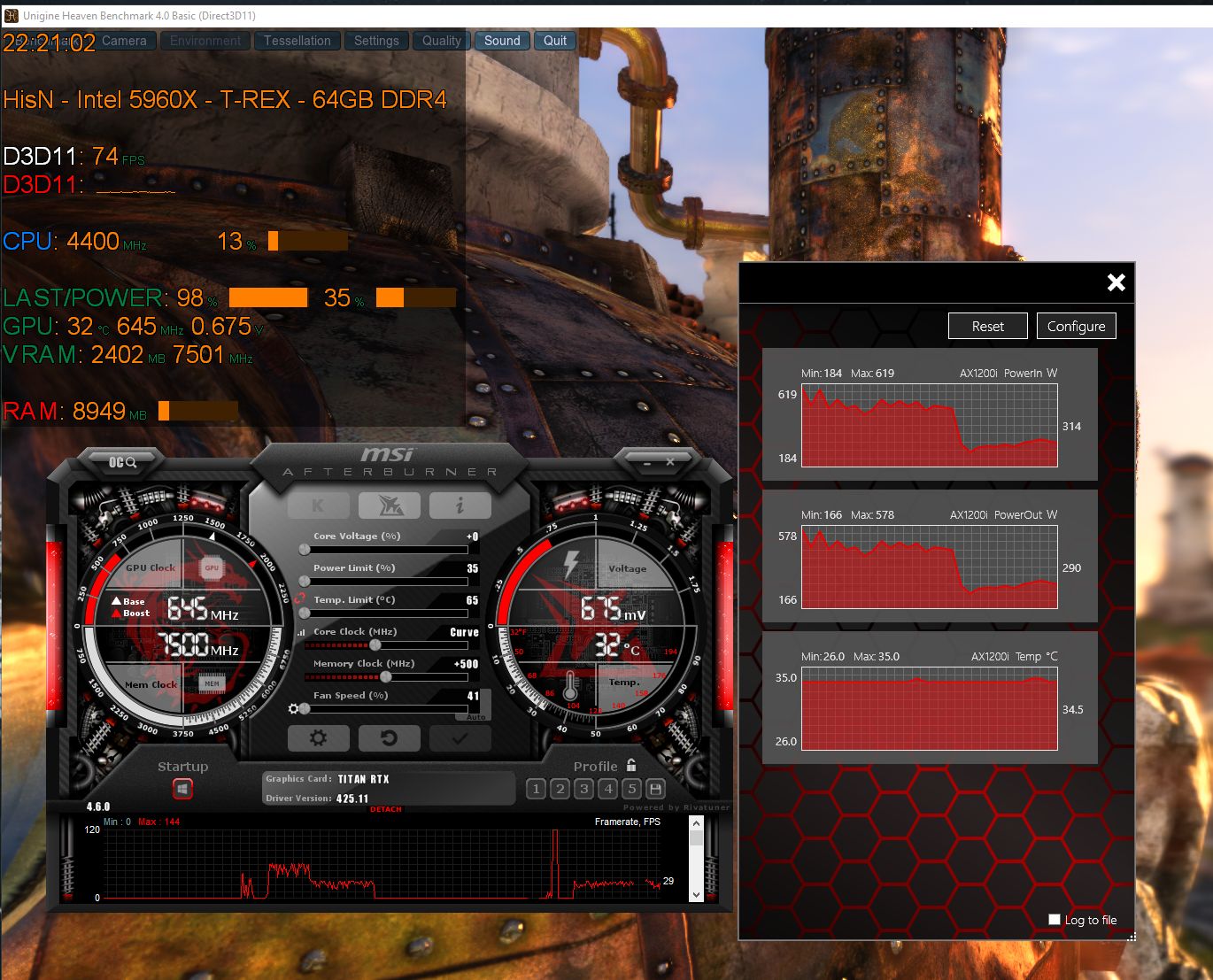

Was den Verbrauch angeht, testet IgorsLab die Karten einzeln auf allen Netzteilschienen und da ergeben sich bei den aktuellen Grafikkarten Spikes, die weit über der TDP liegen. Das Netzteil muss also damit klar kommen. Wenns also knapp bemessen ist, gehts erstmal im schlimmsten Fall wohl einfach aus.
wenn du nicht spannung absenkst musst also mit 315W peak rechnen die kurzfristig gezogen werden.
mit offenem PT (366W) zieht meine karte laut GPU-Z maximal 379W. was da allerdings für peaks laufen... weiß der geier. oder nicht. letztendlich sollte man sich darum trotzdem keinen kopp machen ^^
