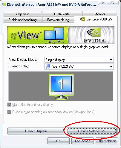

ich hatte vor nem guten halben Jahr auch das Problem dass ich die Option des seitengerechten Darstellens nicht in meinen Nvidia Treibern finden konnte.
Damals noch natürlich mit dem guten alten ControlPanel
Die Lösung war wie folgt
Man muss im Nvidia Treiber bei "Nview Display settings" auf den Button "Device Settings" gehen, und dort den Haken bei "Threat Dsiplay as HDTV" wegmachen...
Dann ganz wichtig !!! erst auf "übernehmen" klicken
Danach kannst du im gleichen Menü wo oben "Threat Display as HDTV ist" 3 menüPunkte drunter mit "Device Adjustment" die einstellung wieder finden
