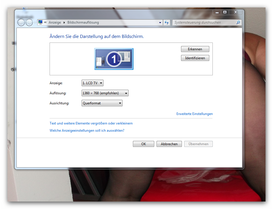

Hallo in die Runde, ich habe einen 24" Monitor welcher mich bei der Auflösung vor ein Rätsel stellt.
Er ist per HDMI an einer GTX 1050 Ti direkt angeschlossen, löst aber nur 1360x768 auf. An der gleichen Karte mit normalem VGA Kabel allerdings 1920x1080. Habe schon versucht zu verstellen, auf volle Auflösung, das kann man aber nicht lassen, da springen nach paar Minuten die Augen aus dem Kopf. Die Graka hat HDMI und auch der Monitor (JTC). Direktanschluss ohne Adapter. Habe schon Kabel getauscht, bringt nix. Hat von euch jemand einen Tipp?

Und was für ein/welcher Monitor ist das nun?
Interessant wäre es nur den Desktop zu sehen:evillol:
Hast du nich einen Adapter dazwischen geschaltet, oder gibt es einen Hdmi-Eingang am Monitor?

Skalierung beim Anschluss via HDMI falsch eingestellt?
DAS ist das gute stück ;)
Schon mal anderes HDMI Kabel probiert? Wobei ich sagen muss dass ich auch öfters mittels HDMI eine schlechtere Bildqualität bekomme als mit VGA/DVI.
Und was meinst du mit "es springen die Augen aus dem Kopf"? Pixelig? Unscharf bzw. körniges bild?
- Hat das (getauschte) Kabel evtl. auch alten Standard? -> Kabel würde ich tauschen, HDMI ist eigentlich problemlos
- clonst oder extendest du deinen Bildschirm?
- Treiber von externen Monitor korrekt? löschen und neu erkennen lassen
Was denn nun? Gehts mit der Nvidia oder nicht? Der Redakteur gehört geschlagen...
"Zunächst vermuteten wir das Problem bei AMD, denn unser Media-Center-PC mit NVIDIAs betagter Grafiklösung Ion/nForce 730i (GeForce 340.52 WHQL) zauberte ohne Probleme 1080p mit 60 Hertz auf den LED TV JTC 24C. Doch leider kam es anders."
