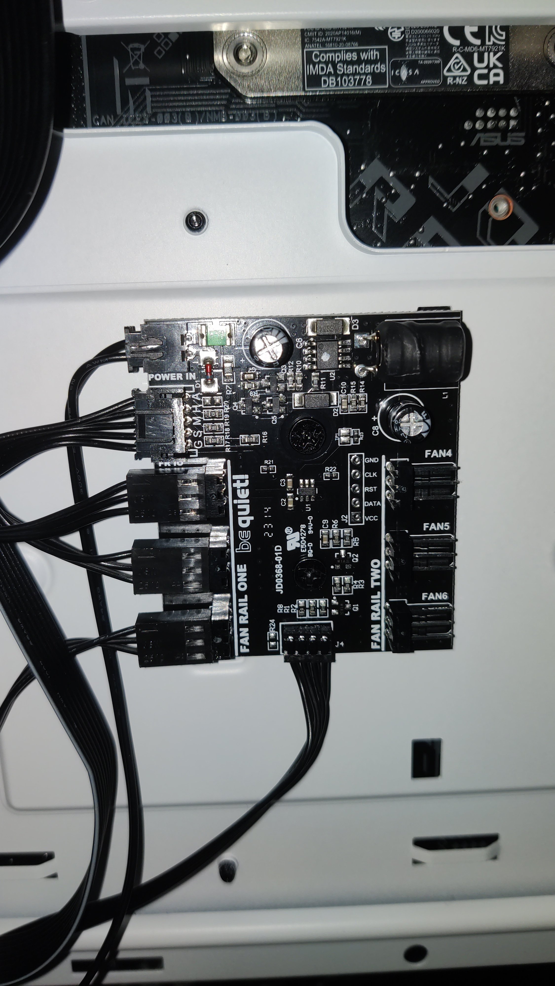

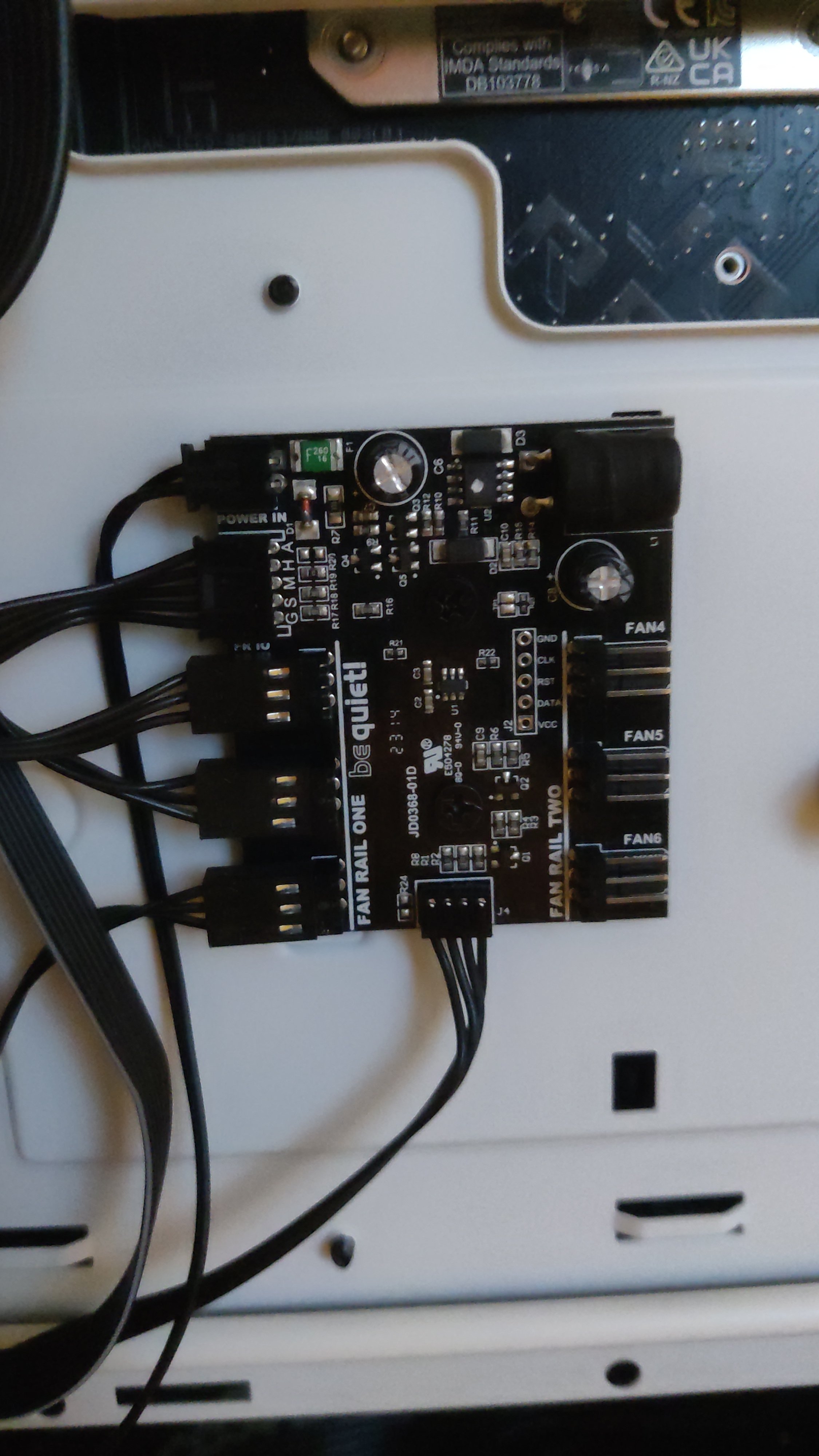

Hast das Gehäuse denn einen richtigen PWM Lüfterhub? Mein Pure Base hat nur eine manuelle drei Stufen Regelung. Wenn Du nur die drei Serienlüfter in dem Gehäuse hast, und Dein Mainboard genug CHA Fan Header (sind ja nach Deiner Aussage 4) kannst Du auch die Gehäuse Lüfter ohne Hub direkt an das Mainboard anschließen. Dann kann man jeden Lüfter einzeln regeln.
Ich habe jetzt einfach das PWM-Kabel in einen der Anschlüsse gesteckt und alle Lüfter laufen. Wäre es deiner Ansicht nach sinnvoller, die Lüfter einzeln anzuschließen?
Könnte mir jemand erklären, worin der Sinn dieser Platine besteht (siehe Bilder)?
Ich habe jetzt nur den einen von der Platine wegführenden Stecker in die CHAR_FAN_3 eingesteckt (so wird es auch im BIOS angezeigt). Mir ist nicht ganz klar, wieso der Tower überhaupt mit dieser Platine ausgeliefert wird. Allerdings waren die Stecker sehr schwergängig und ich hatte jetzt keine Lust, sie ohne Not aus der Platine zu ziehen.

Wenn du mehr Lüfter hast, als Anschlüsse am Board. Oder du die nicht individuell regeln willst.
Reaktionen: random_hank und TomH22
Das ist mehr „Geschmacksache“. Wenn individuell angeschlossen siehst Du z.B. jeden Lüfter in Tools wie HWINFO, und Du kannst im BIOS die Lüfterkurven anpassen.
Ist aber nicht zwingend notwendig. Ich würde, auch in Anbetracht der Tatsache dass Du gerade noch ganz am Anfang mit Deinem Build bist, es erst mal so lassen.
Richte erst mal in Ruhe den PC ein, und probiere aus, das alles funktioniert.
Das mit den Lüftern kann man bei Bedarf ändern, wenn Du z.B. Lautstärke oder Temperatur optimieren willst.
