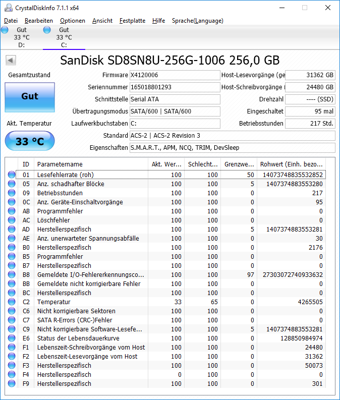

In CrystalDiskInfo steht, dass auf eine im Laptop verbaute SSD innerhalb von 217 Stunden bereits über 24 TB geschrieben wurden. Das wären ca. 112 GB/Stunde. Das klingt irgendwie merkwürdig.. Das Notebook wird nur für Officearbeiten genutzt.
Werden die Werte vielleicht einfach falsch ausgelesen? Gibt es irgendein Programm um die Schreibvorgänge über den Tag zu loggen?
Vielen Dank schon mal für eure Hilfe :)

Schau mit dem Dashboard Tool von SanDisk, die Einheit der Rohwerte der S.M.A.R.T. Attribute F1 und F2 aus denen CrystalDiskInfo diese Werte zieht, sind bei dem Modell offenbar nicht GB wie es normalerweise der Fall ist. Da SanDisk immer wieder mal abweichende S.M.A.R.T. Attribute hat und diese auch kaum öffentlich dokumentiert werden, unterstützt CrystalDiskInfo die SSDs von SanDisk nicht besonders gut. Man erkennt dies immer an der Zahl der Attribute bei denen als Name "Herstellerspezifisch" ausgegeben wird, denn da die Namen der Attribute nicht vom Kontroller kommen, sondern dem Tool bekannt sein müssen welches diese ausliest, steht "Herstellerspezifisch" also bei allen Attributen die CDI nicht in seiner Hintergrunddatenbank hat. "Diesen Tool unbekannt" wäre hier die passendere Bezeichnung.
Bei einigen SSDs mit SMI Controller sind z.B. die Einheiten für F1 und F2 z.B. 32 MB statt 1GB, damit wäre es etwa 780GB die diese SSD geschrieben hat, was wohl besser hinkommen dürfte.
Vielen Dank für den Hinweis mit dem Sandisk Dashboard. Da gibt es einen S.M.A.R.T. Wert mit der ID 249 mit dem namen "TLC NAND GB Writes" und dem Wert 303. Das sieht doch schon wesentlich plausibler aus :) Das was CrystalDiskInfo ausliest sind die Werte wie viele Blöcke beschrieben wurden.
Vielen Dank für die Hilfe! Jetzt bin ich beruhigt und habe wieder etwas gelernt :)

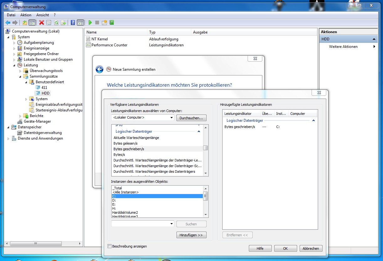

Dann erstelle doch einen Datensammelsatz und logge das mal über längere Zeit mit:
Das steht normalerweise im Attribut 241 (0xF1) und das interpretiert CDI eben dann hie als die geschriebenen GB.
Da hat eben letztlich jeder SSD Hersteller die Wahl in welches Einheit der Wert angegeben ist, meistens sind es GB und daher unterstellt CDI dies eben immer dann, wenn es das nicht besser weiß.
