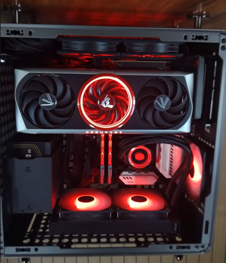

Hallo, ungefähr so wie auf dem Bild will es der Kollege haben und am besten so viel möglich in weiß. Nicht wundern, dass die Füße auf dem Bild oben sind. Das Bild ist gedreht und dient nur als Beispiel. Das Gehäuse selbst ist ein Cooler Master Cube 540. Das kann man in allen möglichen Varianten wie dargestellt umbauen.
Das Problem ist, dass bei vertikaler Grafikkarte kein vernünftiger Luftkühler mehr passt. Und ich glaube auch nicht, dass zwischen Grafikkarte und Deckel-Lüfter ein Radiator passt. Deshalb der Plan auf Wakü zu gehen.
Eine Custom-Wakü ist Plan B. Falls sich eine geeignete AIO finden würde, wäre das natürlich super. Die Pure Loop 1+2 hat die Pumpe z.B. im Schlauch. Vielleicht wäre das ja was.

Wenn, dann bräuchtest Du eine AiO mit im Radiator integrierter Pumpe. dann wäre sie unten.
Es geht nämlich hauptsächlich um die Luftblasenfreiheit der Pumpe während des Betriebs (fehlende Schmierung usw).
In AiOs zirkuliert kein reines Wasser, sondern ein ölig-wässriges Gemisch.
Oder so ein BeQuiet-Teil mit Pumpe in den Schläuchen.
Trotz allem ist der Betrieb mit Radi oben halt das Beste, weil der halt die evtl. auftretende Luftblase am Kühler ausschließt.
In Anbetracht der physikalischen Besonderheiten 3 Ideen.
1)
Passt der Kühler vielleicht unter die Grafikkarte? 135mm hoch.
https://geizhals.de/thermalright-peerless-assassin-120-mini-white-a3126622.html
2)
Oder man nimmt einen relativ flachen Radiator mit flachen Lüftern und installiert diesen trotzdem oberhalb der (gedrehten) Grafikkarte.
3)
Das ist ja ein Mesh-Gehäuse.
https://geizhals.de/cooler-master-qube-540-moonstone-q540-lgnn-s00-a3651699.html
Also Netzteil auf die Seite, die später der Boden wird. Und den Radiator hinter die (entsprechend kompakte) Grafikkarte.
Reaktionen: Azghul0815
