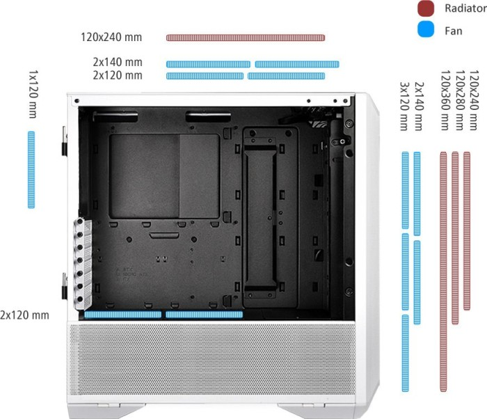

zumindest lt dem Hersteller, passt ne 240er in den Deckel.
Da RAM immer die gleiche Breite haben und nicht ganz oben sitzen, wüsste ich jetzt nicht wieso das nicht passen sollte.

Fuchiii schrieb:
je nach dem wie weit die AiO vom MB entfernt montiert wird und wie viel platz zwischen gehäusedeckel und oberkante MB sind kann die höhe des RAMs durchaus nen unterschied machen. und der Vengeance RGB PRO ist sehr hoch.
