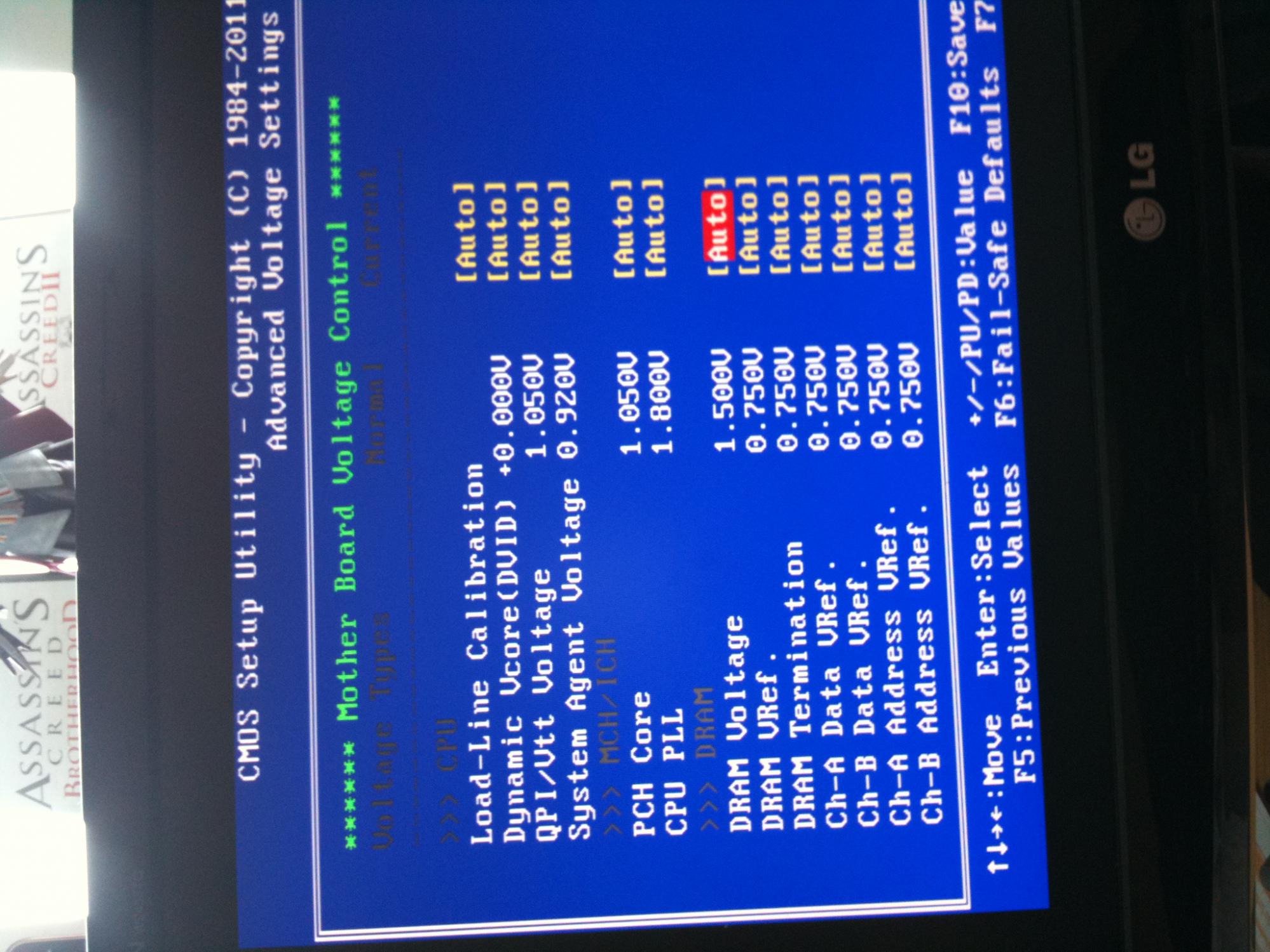

Hey Leute,
seit gestern, habe ich meinen neuen Intel 2500K i5 und bin rund um zufrieden, nun habe ich den Prozessor auf 4GHz getaktet, welche er eigentlich ohne Probleme mit Standardspannung meistern sollte...
Leider finde ich im Bios (MB: Gigabyte P67A-D3-B3) keinen Punkt an dem ich die Core Voltage anpassen kann und ich somit Angst habe das die CPU vom Board sinnlos overvoltet wird.... (Bei Gigabyte ist ja immer alles auf [AUTO])
Daher möchte ich mal fragen, ob jemand weiß wie man die CPU Spannung mit diesem Bios ändern kann.
lg Geicher

Ich erlaube mir mal den Hinweis, dass die CPU nicht zwangsläufig mit der Standardspannung die 4Ghz stabil/U] erreichen können muss.
Ansonsten:
Siehe hier:
http://www.jzelectronic.de/jz2/html/bios-help-p67a-ud7.php
Dort auf M.I.T. und dann auf Advanced Voltage Settings gehen. Da steht CPU Vcore...
Bei mir nicht oO
auf deinem bild sieht man doch den eintrag:
"dynamic vcore (dvid)" ... das ist die spannung. echt jetz ... :rolleyes:
