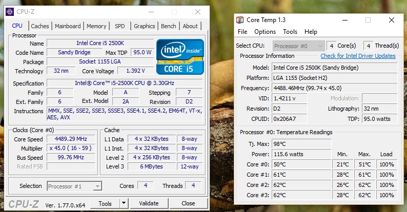

So sehen CPU Z und CoreTemp aus, wenn Prime95 rennt und die oben genannten Einstellungen gemacht sind:

mach erstmal fixed Voltage.....für 4,5 ghz stbil wirst du schon iwas zwischen 1,25V und 1,32 Volt brauchen...netto. Also auf meinem alten Asrock z77 extreme 3 durfte die Spannung nie unter 1,29 Volt sinken, sonst ist der 2700k abgestürzt beim rendern.(4,5ghz)
bei deiner Kombo wird das Board eher limitieren, das fängt irgendwann an zu throtteln, die Pro3/Pro4 Bretter haben zwar ein gutes Bios und viele features, sind, was die Spannungsversorgung angeht, aber Gurken. 1,3 Volt wäre das höchste, was ich dem Board zumuten würde, wenn es noch ein paar Jährchen Freude machen soll. Und das kann es mit einem 2500k ja sehr gut noch ne ganze Weile.
edit: ich würde fixed Voltage nehmen, max 1,3V, kein additional turbo und nichts auf Auto, was die Spannungen angeht.
Das Ding muss auch nicht prime-stable laufen...prime fängt nach einigen Minuten mit AVX-Befehlssätzen an, die nochmal 20-30W mehr ziehen als normales rendern, also Belastungen, die du nie haben wirst im normalen Leben.
