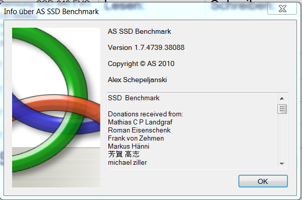

Was ist denn die heutige Ausgabe von AS SSD? Und was für ein Notebook ist es?
Hallo
Es ist die "aktuelle Version" 1.7.47

Ich habe nicht nach der Version irgendeiner Software gefragt, sondern der heutigen Ausgabe von AS SSD: "Was siehst du grade eben auf deinem Bildschirm" ?

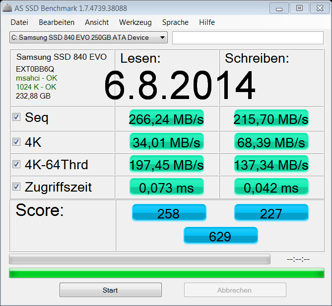

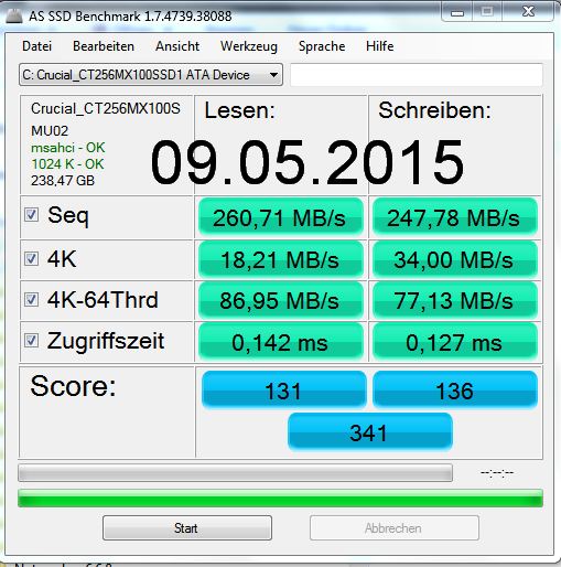

Du sollst die Benchmarkwerte von vorherigem Mal und diesem Mal posten,( als Bild...)
Die Ausgabe eines Benchmarktools ist nicht der "über" Bildschirm. Die Werte die AS SSD dir heute, jetzt ausgibt! *seufz*
Entschuldigung, dass habe ich auch gerade gesehen.
Ich habe das Programm vom desktop auf das Notebook kopiert und in dem Ordner war der Screenshot der Samsung SSD. Ich habe das gar nicht bemerkt. Da habe ich vermutlich keinen Leistungsabfall oder kann es zumindest nicht nachweisen, weil ich von diesem Test kein Screenshot habe.
Asche auf mein Haupt, ich entschuldige mich für den Fehlalarm;)
Angeloo
Hast schon recht. Ein Bild ist von der EVO, eines von der Crucial.

Das ist jetzt schnell erklärt. Ich habe den Test der EVO mit dem der Crucial verglichen, aber in dem Glauben, dass es sich bei dem Screenshot der EVO eben um einen Screenshot der Crucial handelt. Und da ist mir die Differenz aufgefallen, in dem Glauben beide Test's sind von der Crucial!

Was hat die MX100 mit Geiz-is-geil zu tun? Was mich aber wundert sind die miesten IOPS (4k_64) bei der MX100 im Notebook, offenbar ist dessen CPU recht schwach, denn die Evo hat ja im Desktop weitaus passendere Werte erzielt. Beide SSDs sollte an einem SATA 3Gb/s Port da sehr ähnlich Werte erzielen.
Hallo
Du hast Recht, das NB hat nur einen 2GHz Dual-Core Prozessor von Intel, während im Desktop ein 3,1 GHz Dual-Core von AMD ist. Beide hängen, wie ich es bereits erwähnte, an SATA 2. Der Gewinn an Geschwindigkeit ist bei beiden für mich das Entscheidende gewesen, was auch ohne SATA 3 schon spürbar ist. Beim Notebook ist es natürlich grenzwertig, denn ich habe mal gelesen, dass die CPU beim Einsatz einer SSD mindestens 2,5 GHz haben soll und 4 GB RAM (was ich habe). Aber mit der "normalen" Festplatte war es einfach unerträglich geworden. Mann musste auf alles ohne Ende warten (Booten, öffnen von Anwendungen etc...).
Und darum hatte ich beschlossen trotzdem eine SSD einzubauen, sie ist doch um Welten schneller als die normale Festplatte. Und es wäre ja Perlen vor die Säue, wenn ich mir jetzt extra neue Geräte zulege, nur um SATA 3 zu haben, denn die Unterschiede sind zwar, so wie bei mir, messbar, aber im Alltag macht sich das nicht sooooo bemerkbar, ob die SSD an SATA 2 oder 3 hängt, wohl schon eher am Rest, so wie meinem schwachen Prozessor im NB, welches ich auch in absehbarer Zukunft gegen ein aktuelles tausche.
