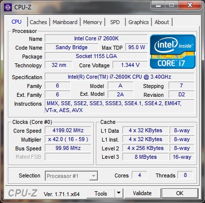

Nach Stundenlanger leserei, hab ich mal folgendes eingestellt:
BCLK/PCIE: 100.0
Turbo Ratio (by all cores): 42
Speicherfrequenz: DDR3 1600MHZ
Load Line Calibration: Regular
CPU Current Capability: 120%
(Hierbei muss ich sagen, dass ich das in Eigenregie gemacht hab.
In der Erklärung im Bios stand, dass es fürs OC mehr "Power bereitstellt"
um es kurz und knapp zu beschreiben. War das ok?)
CPU Voltage 1.280 (Live-Anzeige)
-CPU Manual Voltage: 1.330 (bei 1.31 war Bluescreen nach 10 min Prime95)
(Hatte auch erst nach Anleitung mit Offset versucht "-0.05"
aber da gab es schon bluescreen, also dachte ich,
ich packe was drauf anstatt runter zu nehmen, hoffe habe da richtig gedacht)
DRAM Voltage (Auto): 1.659
Das ganze hab ich mit Core Temp, CPU-Z und Prime95 getestet.

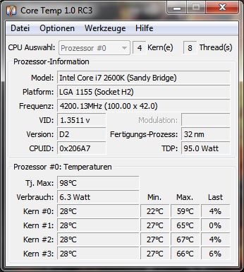

Idle:

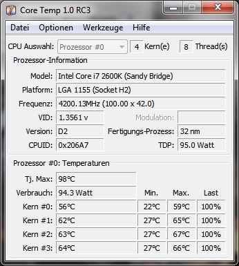

Unter Last:

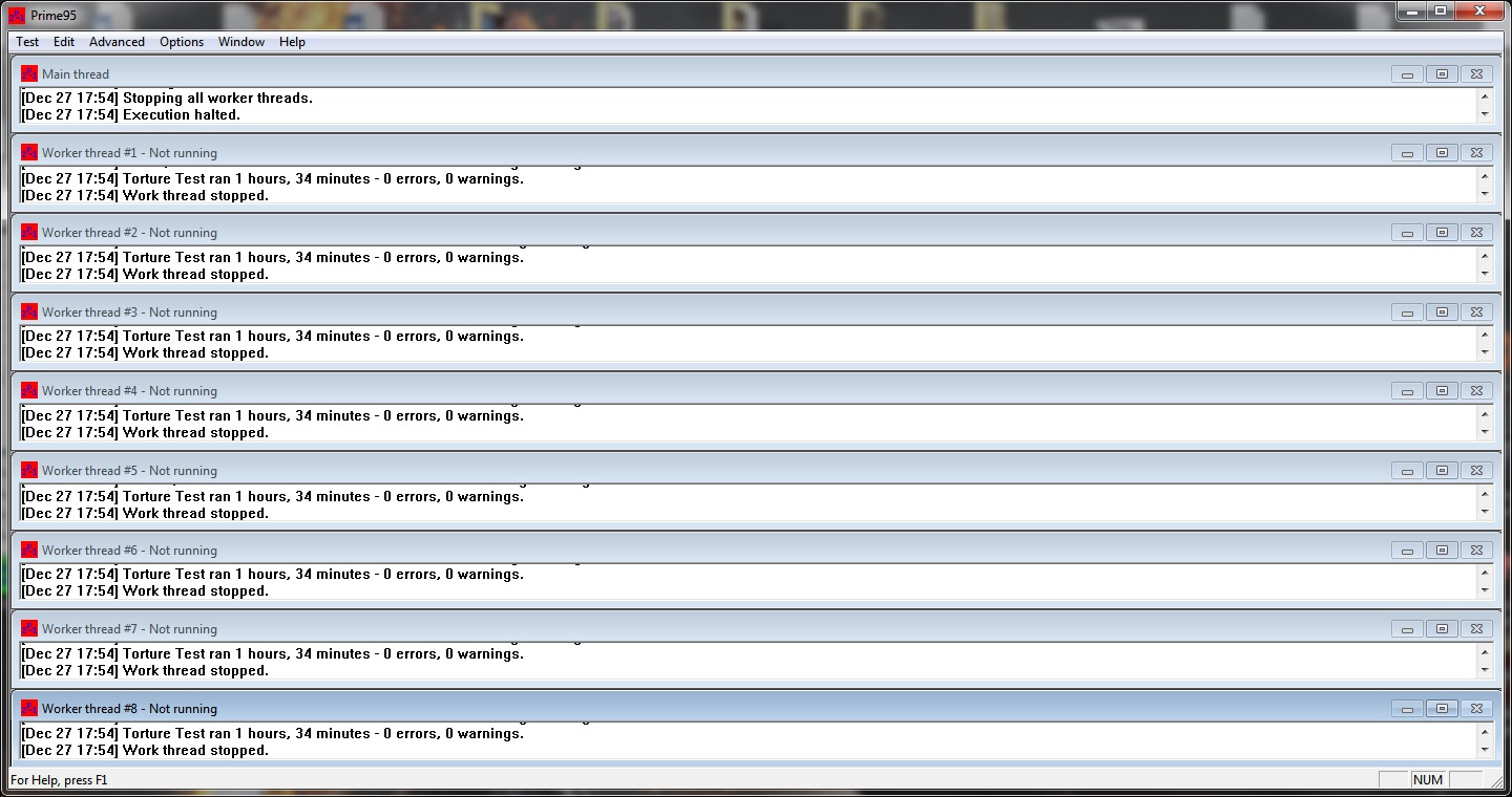

Prime95:
Läuft zumindest 1 stunde 34 stabil.
Mir ist aber aufgefallen, dass der Core Speed auch im Idle bei 4200 bleibt, Verbrauch geht aber runter. Ist da soweit alles okay oder hab ich was falsches gemacht?
Und nochwas. Im Bios, als ich CPU Manual Voltage eingegeben habe, wurden die Zahlen erst gelb (1.31) dann lila (1.33). Was bedeuten diese Farben und ist das schlimm?
Gruß Dave

Entweder Du hast was falsch eingestellt oder ne schlechte CPU erwischt wenn Du bei 4,2GHz schon soviel Spannung geben mußt.
Gelb und Lila zeigen an das Du die Spannung in Bereiche bringst die nicht gut sind. Und 1,69V RAM ist zuviel. 1,5 bis 1,6 sollten reichen.

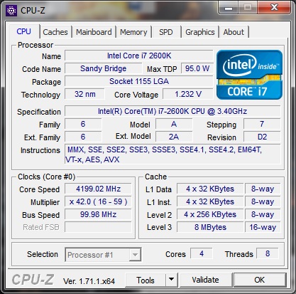

Ich hab nochmal alles auf Werkszustand gesetzt.
Dann Multi auf 42 und Offset -0,02.
Es läuft schon seit mehreren Stunden stabil in Prime 95.
3:40Std über "Blend" und 2:30Std in In-Place Large FFT's.
Jetzt läuft er deutlich kühler (max 60Grad) und CPU-Z zeigt Core Voltage 1.24-1.248V an. :-)
Im Idle taktet er auch wieder schön runter.
Vcore Offset weiter senken und testen.
Außer Vcore nix verstellen.
Bin gespannt wie weit Du runter kommst.
