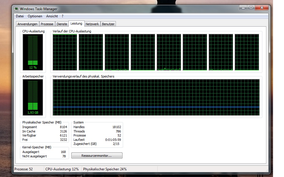

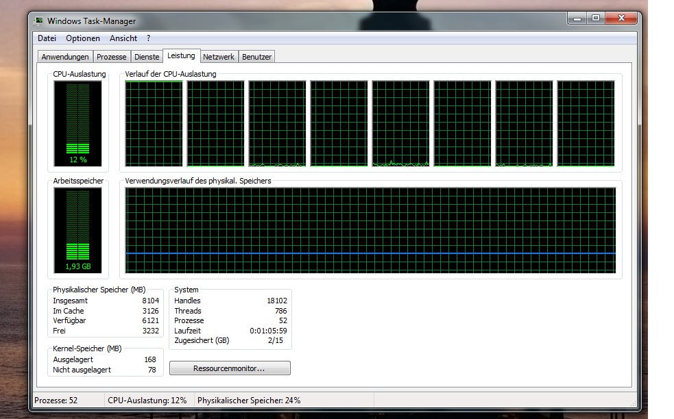

Bei mir sieht das so aus wenn ich Prime auf 1 Kern per Taskmanager "limitiere".
Da bei den meisten nix siehst - Kern 1 is auf 100%, die anderen sind ganz unten.
Bei 3 sieht man immer ne leichte auslastung, da ich aber noch AIDA64 auf meinem G19 lcd laufen hab, seh ich das es meist nur zwischen 0 und 2% auslastung schwankt.
auch meist nur kurzzeitig, er schwankt meist zwischen 3,6 - 3,7 - und selten mal 3,8
