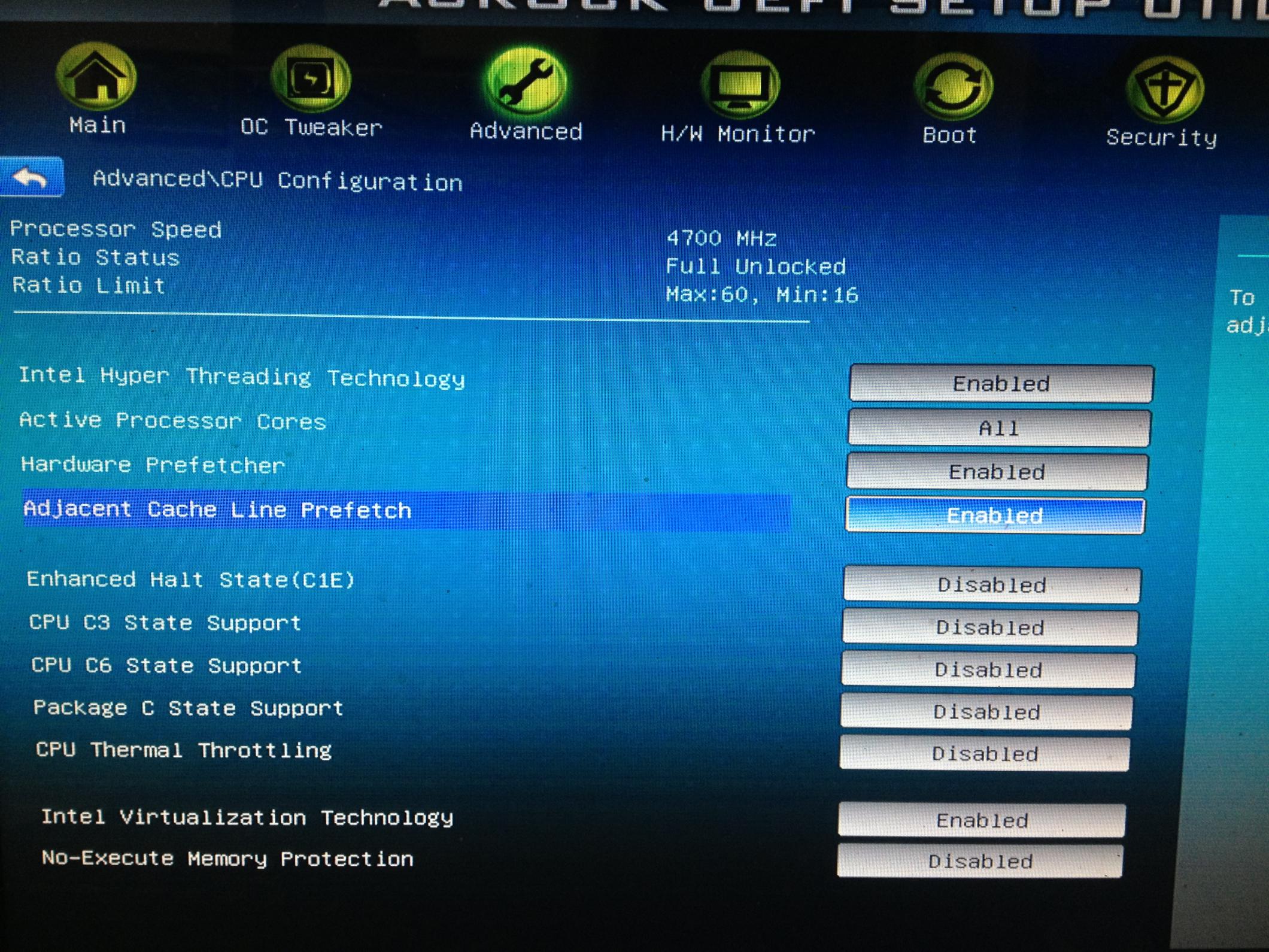

würde meinen 2600k gerne auf 4700 ghz halten. Habe den Multi auf x47 gestellt.
Ich habe das Board ASRock Z68 Extreme7 Gen3 .
Ausgeschalten hab ich
C1E
C3
C6
Package C State
Intel Thermal zugs
PLL Overvoltage ist eingeschalten.
CPU Loadline steht standarmäßig uf 5 (ist AUS glaube ich)
die einstellung EIST Finde ich im Bios nicht. Heißt das bei Asrock anders?

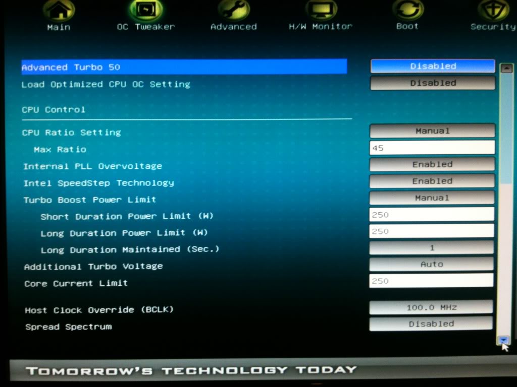

Schau mal im UEFI nach. Die Option nennt sich bei ASRock Boards in der Regel "Turbo Boost Power Limit". Dort von auto auf manuell stellen und bei "Short" -und "Long Duration Power Limit" einen Wert von 140/150 eintragen.

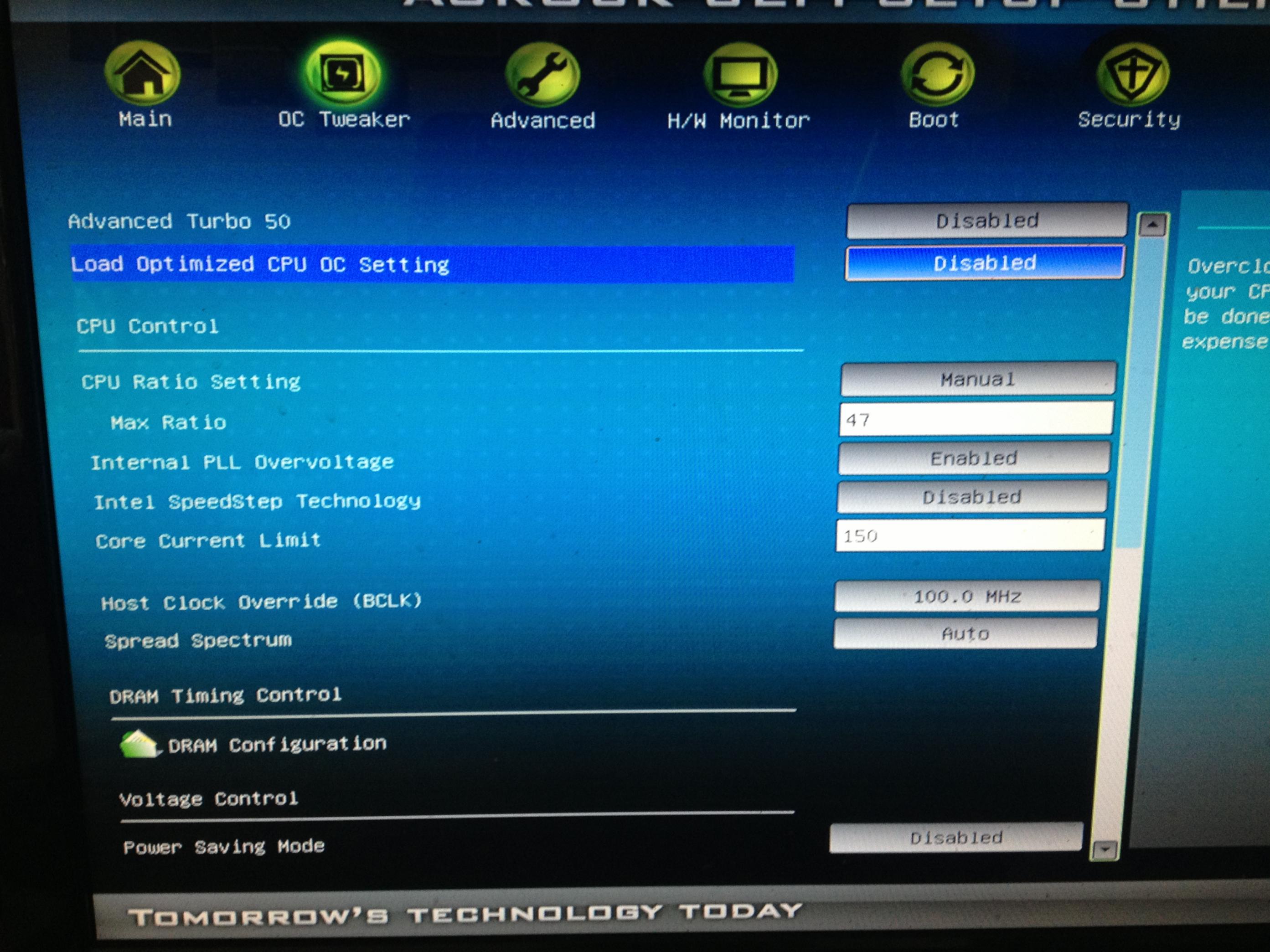

keine veränderung -.- sobald ich PRIME95 starte taktet er von 4.7 auf 4.1 runter.
unten angehängt findet ihr meine CPU settings.

Hat es was mit dem Turbo zu tun wenn alle 4 Kerne belastet werden, dass er runterschaltet?
Das ist seltsam... Dein Problem hört sich an, als wären die Temps unter Last zu hoch oder eben das Powerlimit wird überschritten. Hier auch mal ein Bild eines Z68 Extreme7 Gen3 UEFI, wie ich es normal kenne, dort findet man auch die von mir erwähnten Optionen.

DANKE dir das wars auch! Er Taktet jetzt nicht mehr runter. Das Core Corrent Limit habe ich auf 180 eingestellt
um die option "TURBO BOOST POWER LIMIT" sichtbar zu machen musste ich nur "Intel Speed Step Tecnology" einschalten

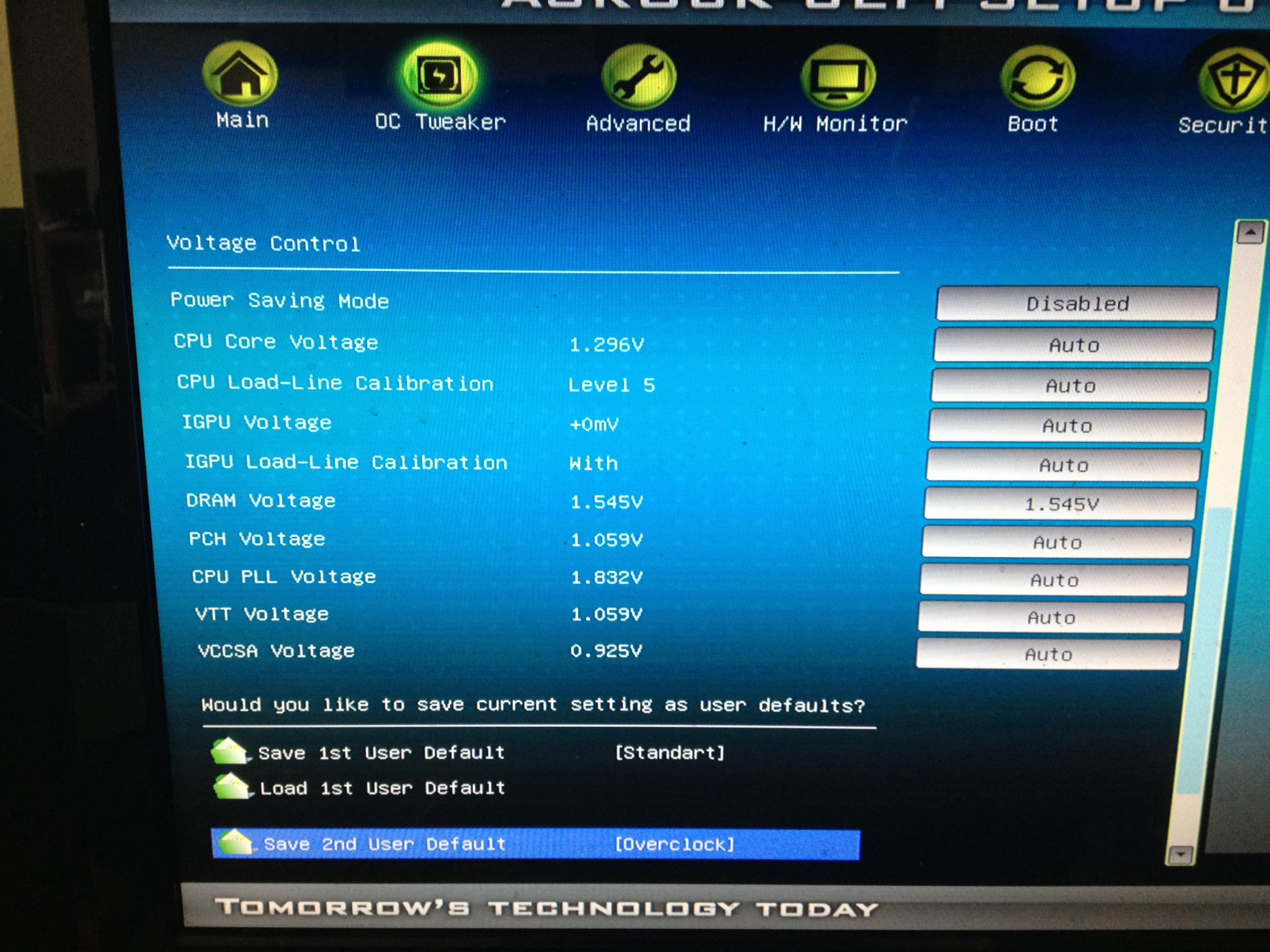

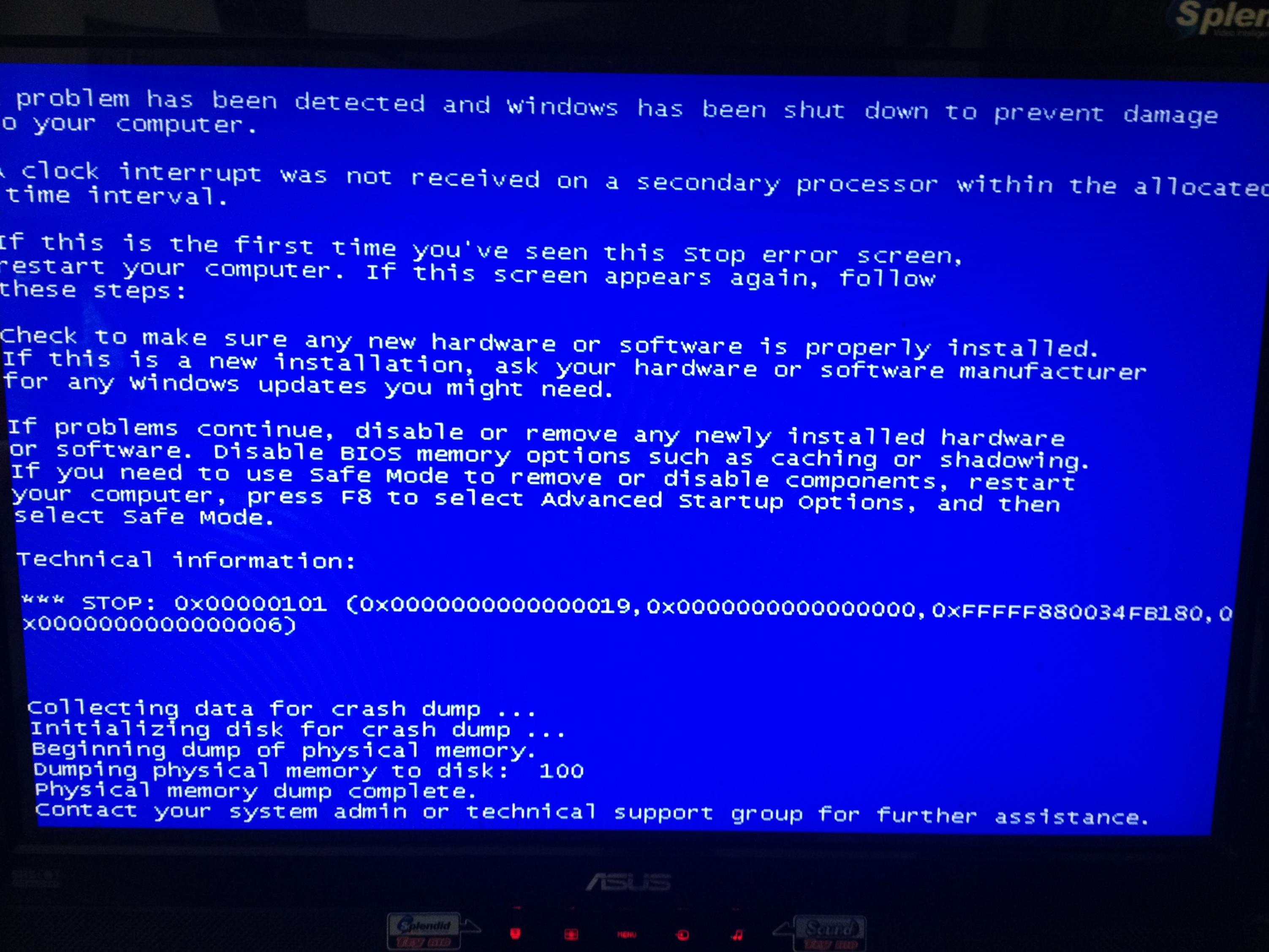

Im windows (leerlauf) taket er aber trotzdem runter vermutlich so ne art spromsparmodus..... Leider hatte ich nach kurzer zeit unter Prime95 einen Blue Screen. Werde wohl noch was an den spannungen anpassen müssen.... weiß hier wer weiter?
Foto vom Screen:
Bedeutet wohl das ich den VCore anheben muss oder?
Das er im Leerlauf runtertaktet ist ganz normal und soll ja auch so sein, macht ja kein Sinn das er volle pulle läuft wenn die Power gar nicht benötigt wird.

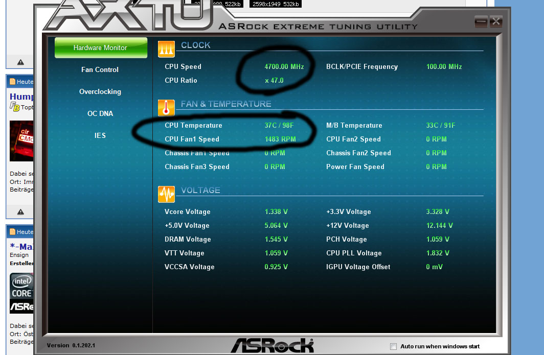

Bluescreen deutet in der Tat auf zu wenig Spannung hin. Ich nehme an die Spannung in deinem ersten Bild mit 1.296V ist die reale, die auch unter Last anliegt und nicht die 1.338V welche in den Tuning Utilitys angezeigt werden? Weit würde ich da aber nicht mehr hoch gehen, für 24/7 betrieb empfehle ich bei Sandys immer unter 1.300V zu bleiben.
1.296V habe ich im UEFI stehen . denke das das tool hier falsch ausgelesen hat. Also soll ich mich mal hochtesten aud 1,300V?
