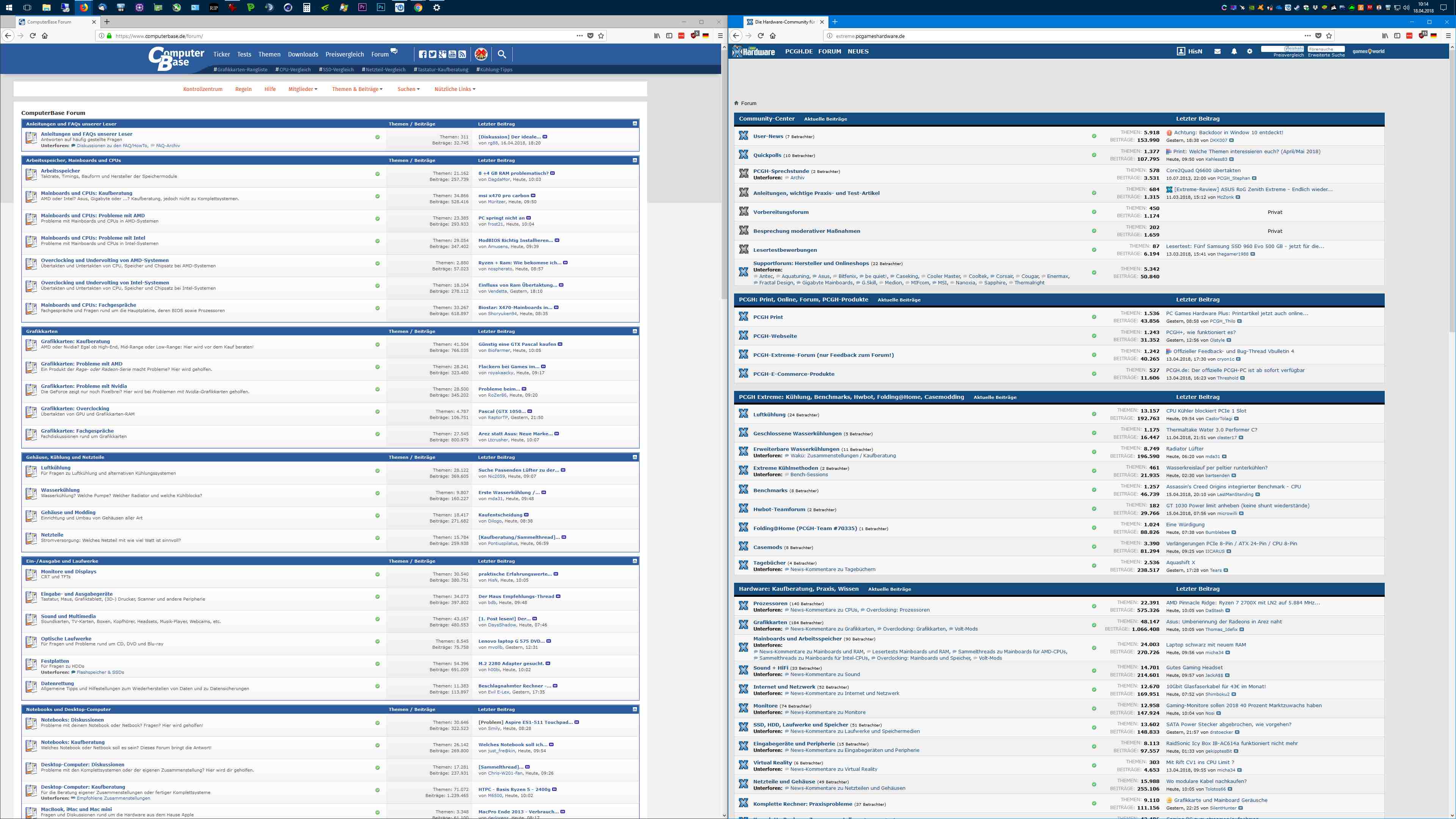

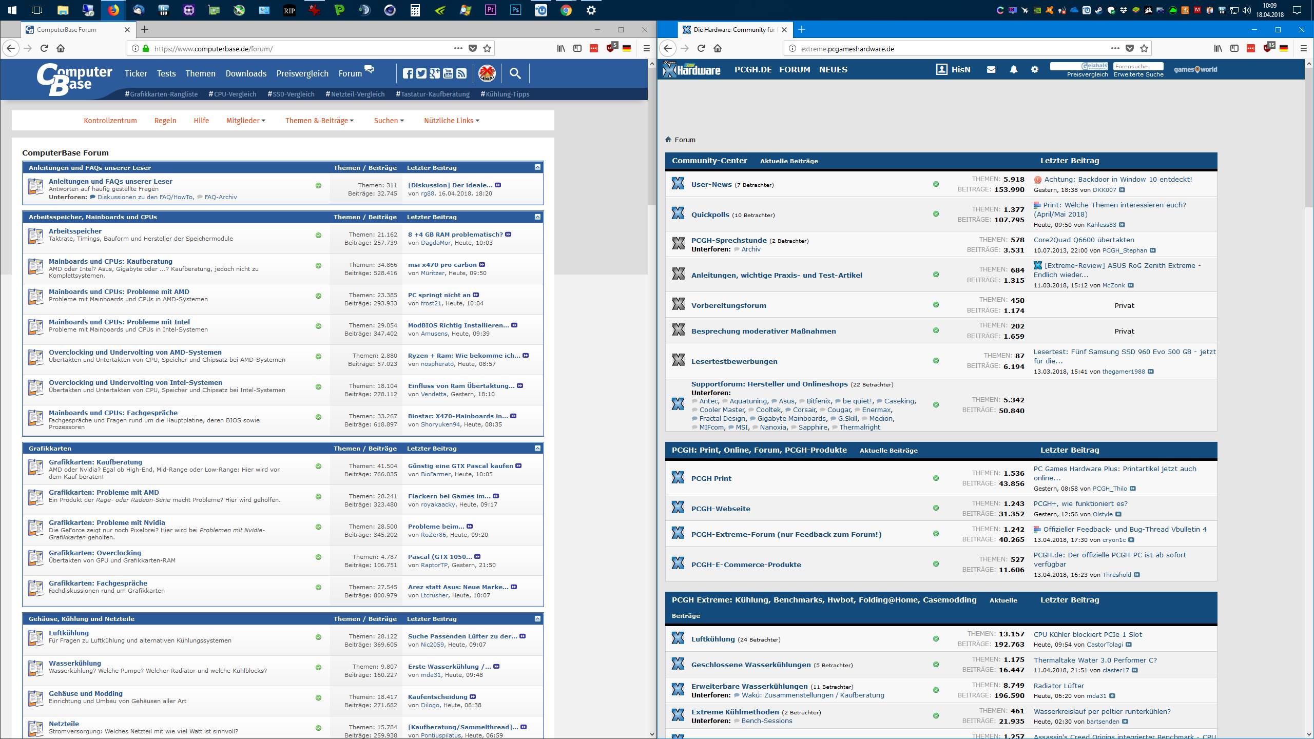

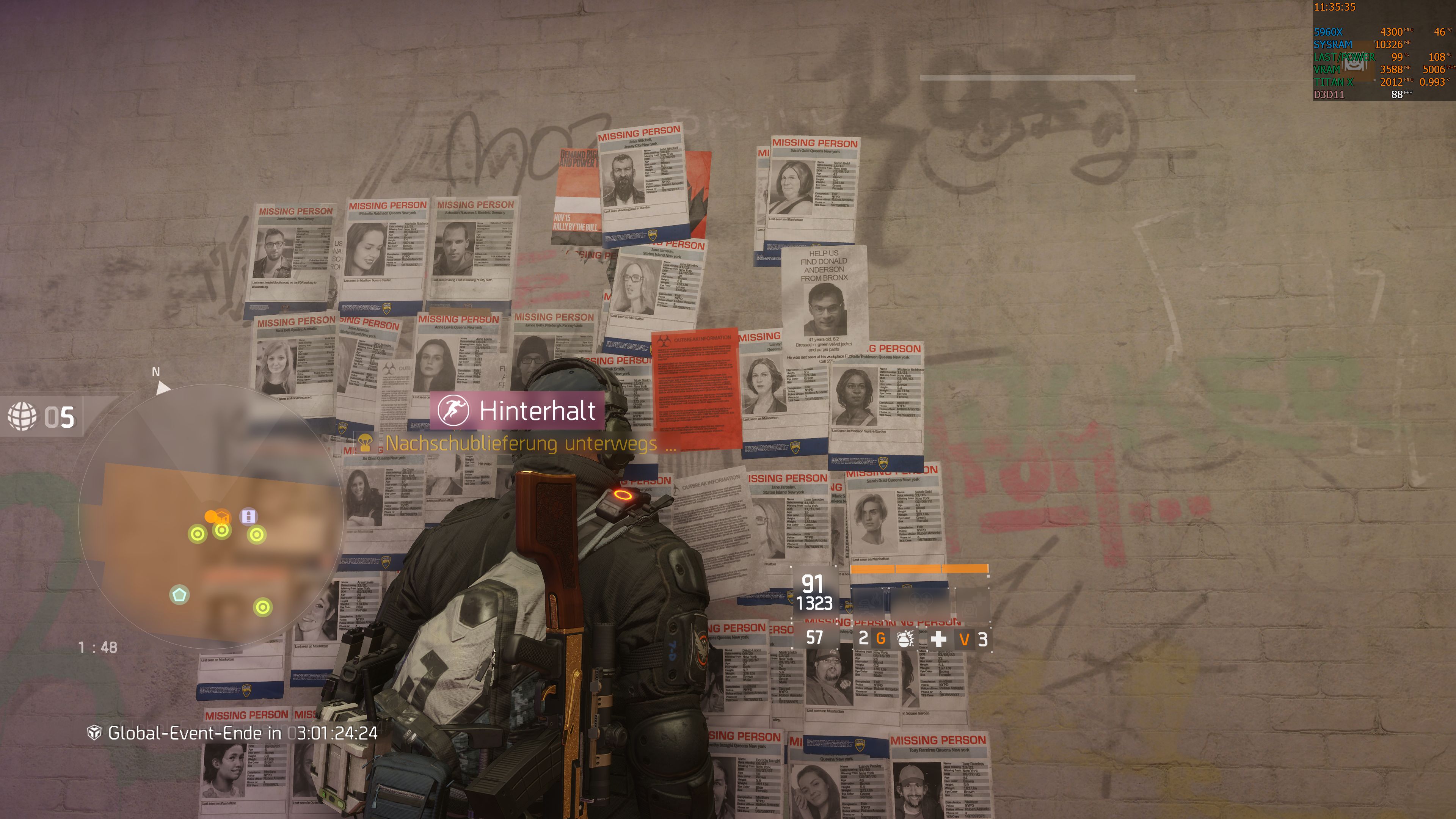

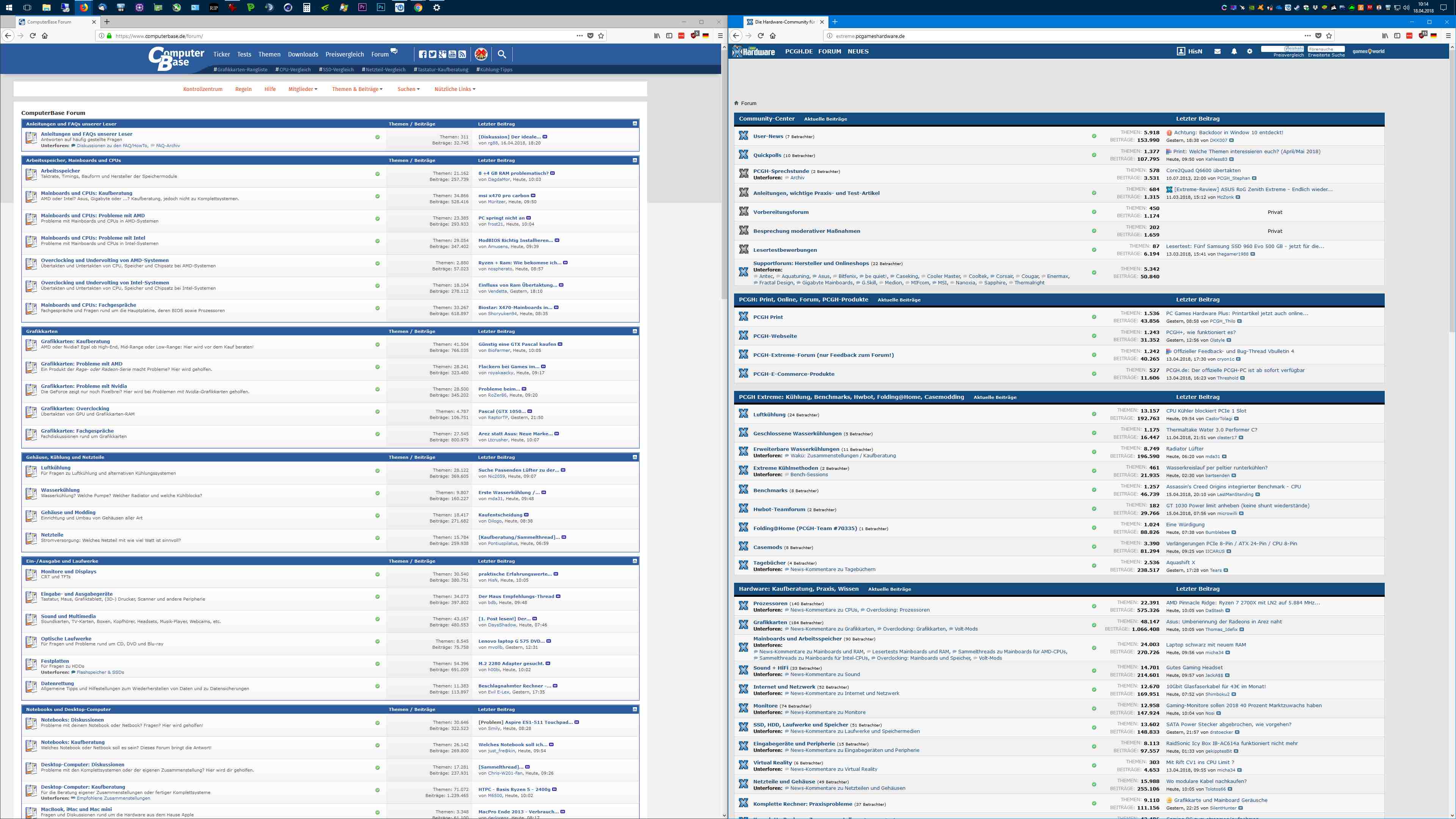

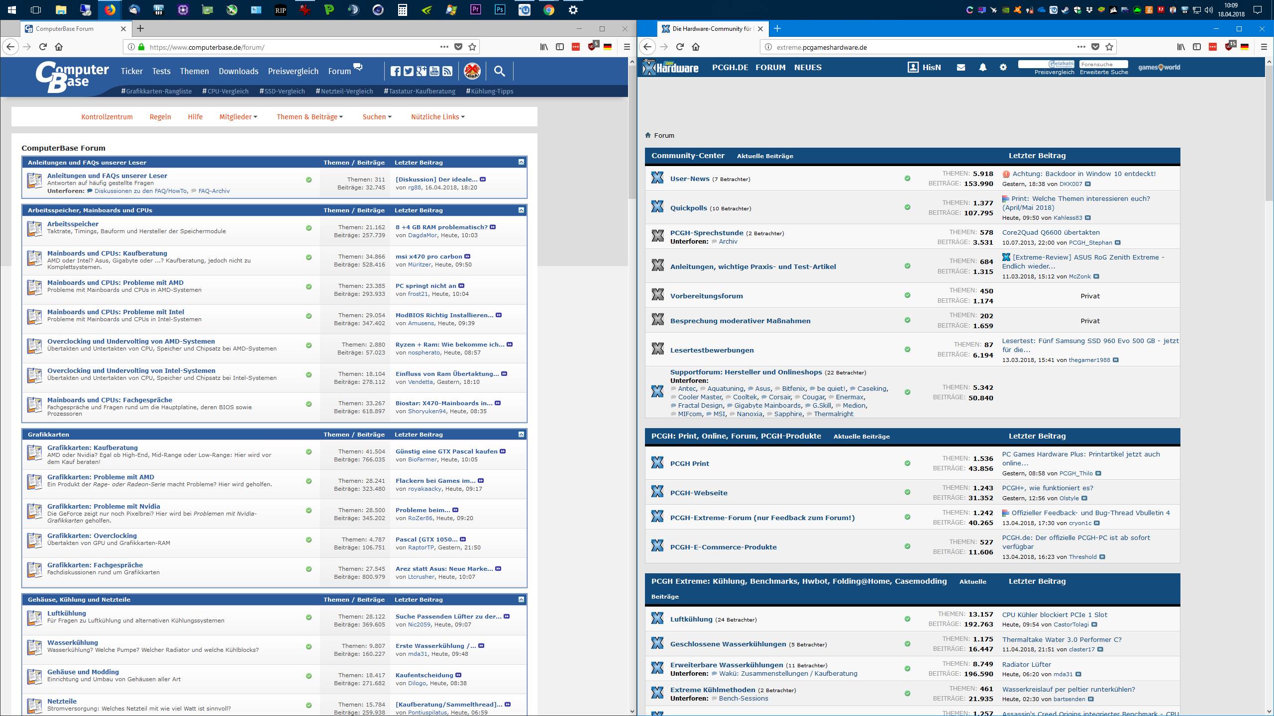

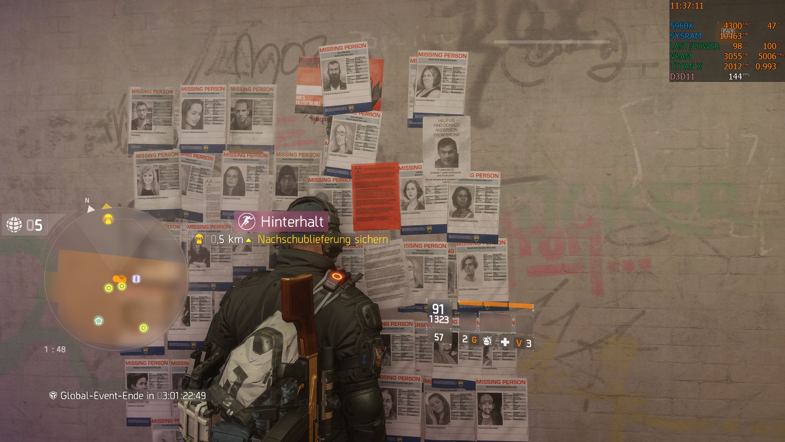

Daniel5 schrieb:
Ist 4K sehr viel besser als WQHD oder reicht auch WQHD erstmal aus?
Wir wissen nicht so genau was Dir ausreicht.
Und ja, es ist "viel besser" :-)
bildschirm_monitor_25masil.jpgbildschirm_monitor_38jhsoj.jpgthedivision_2018_01_2jos1l.jpgthedivision_2018_01_2x8soh.jpg
Genau das ist ja das Problem. Objektiv gesehen ist 4K natürlich viel besser. Subjektiv sage ich persönlich, dass mir WQHD ausreicht. Ich hab auch keine Probleme an meinem zweiten PC in meiner Wohnung in der ich unter der Woche wohne in Full HD zu zocken. Aber das muss der TE ja selber wissen :P
