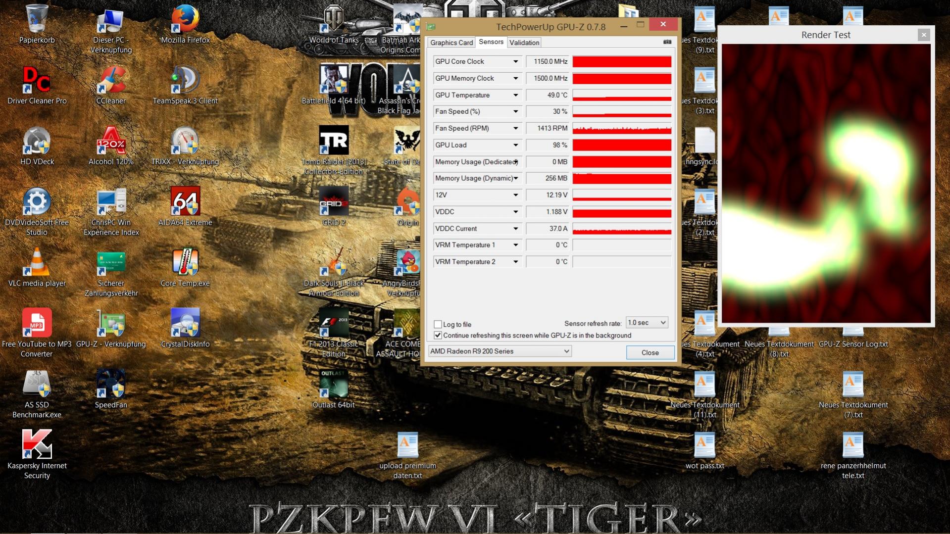

Zeig uns mal ein Foto vom gpu-z Sensorfenster. mit den max Werte. Einstellung.

janta schrieb:
asus m4a87td evo letztes bios ist drauf
das bios ist von 2011 : D , scheint nicht mit der Graka umgehen zu können, nur ne Mutmaßung , aber selbst die neueren Mainboards brauchen schon ein bios Update damit es 100% läuft.
meint ihr das ? komme irgendwie nicht über 50 grad mit dem test von gpu.

Diese Rendertest sind nicht ausschlag geben,
schade ist das GPU-z 078 deine Grafikkarte wohl nicht richtig erkennt,
bei meiner HD7970oc werden die zwei VRM T1+2 auch erkannt.
Ausserdem heizt zb. BF4 das ganze System besser auf, weil der CPU auch mit 60% Last läuft.
Wie hoch sind die Taktwerte wenn er überbooste und der VDDC ... ist die 1,188v dein max wert ?

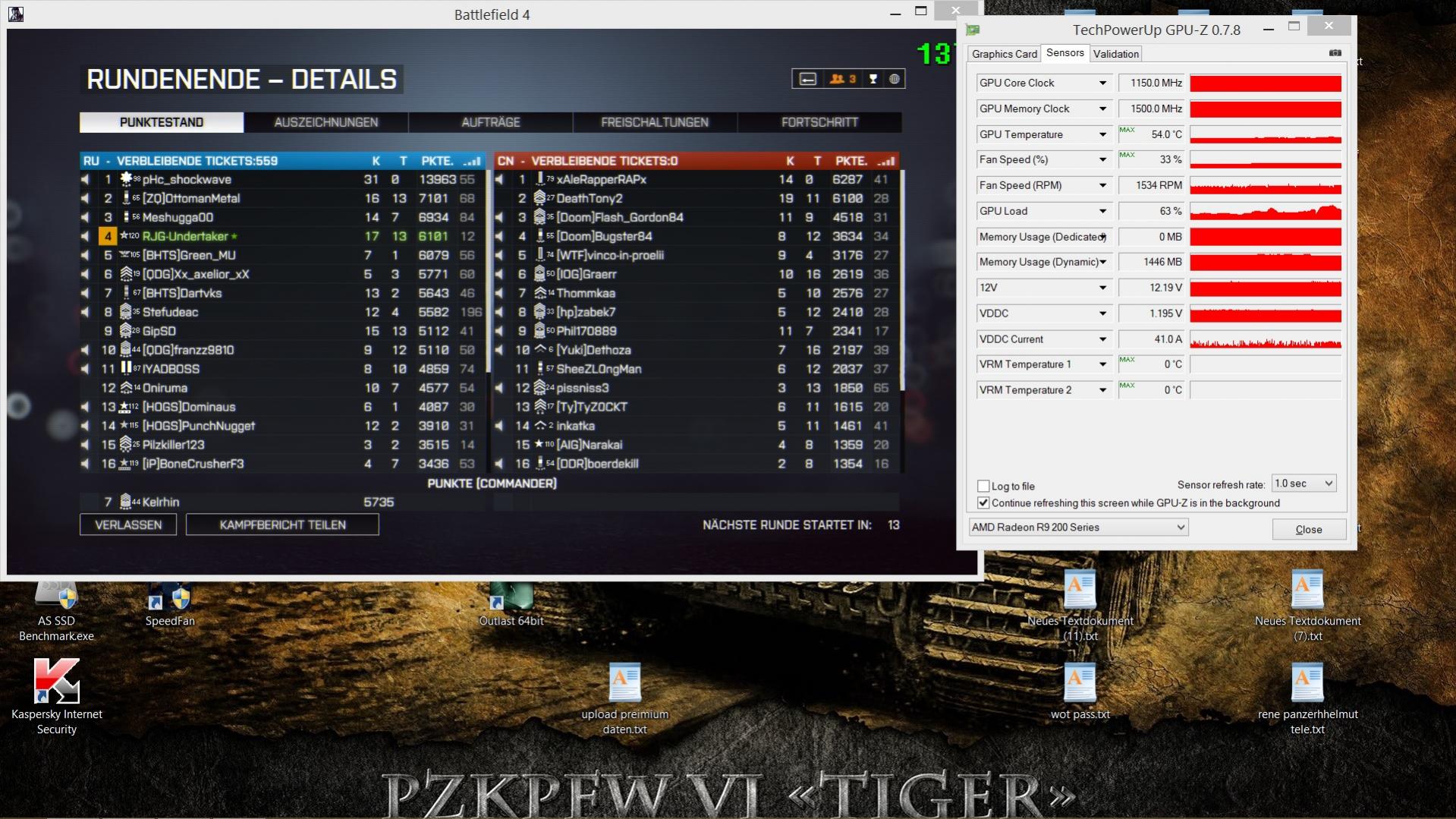

wollte vorhin battlefield 4 spielen , kamm auf den server und voll die artefakte. wollte dan einen screenshoot machen dabei ist mir battlefield 4 abgeschmiert. so das ich nur noch ein stand bild hatte .
habe jetzt erstmal wieder den 13.12 drauf gemacht . mal sehen ob es jetzt besser ist.
den screen habe ich jetzt nach ungefähr 40 minuten spielen gemacht.
max 54 ist doch ok oder .
hoffentlich könnt ihr damit was anfangen.
gruß dirk
Und was für max werte hatte du bei CPU Core clock, VDDC ?
33% Lüfter ist ja auch recht wenig, aber wenn die Grafikkarte-Hauptchip nur 57c° ist das verständlich, aber da kann auch das problem sein.
1,195v ist laut ht4u.net Test schon Furmark maxwert,
sowas in BF4 bei 65% GPU last zu haben ist zuviel,
anscheinen hast du einen schlechten Chip erwischt mit niedriger ASICquality die brauchen einfach mehr Strom.
Einfach oben auf dem Rand mit rechten Mausklick auf " read asic quality" .
Ich würde dann auch mal testen im AMD overdrive die Leistungssteuerungseinstellung um +10 zu erhöhen, anscheinen brauch dein Chip mehr strom.
