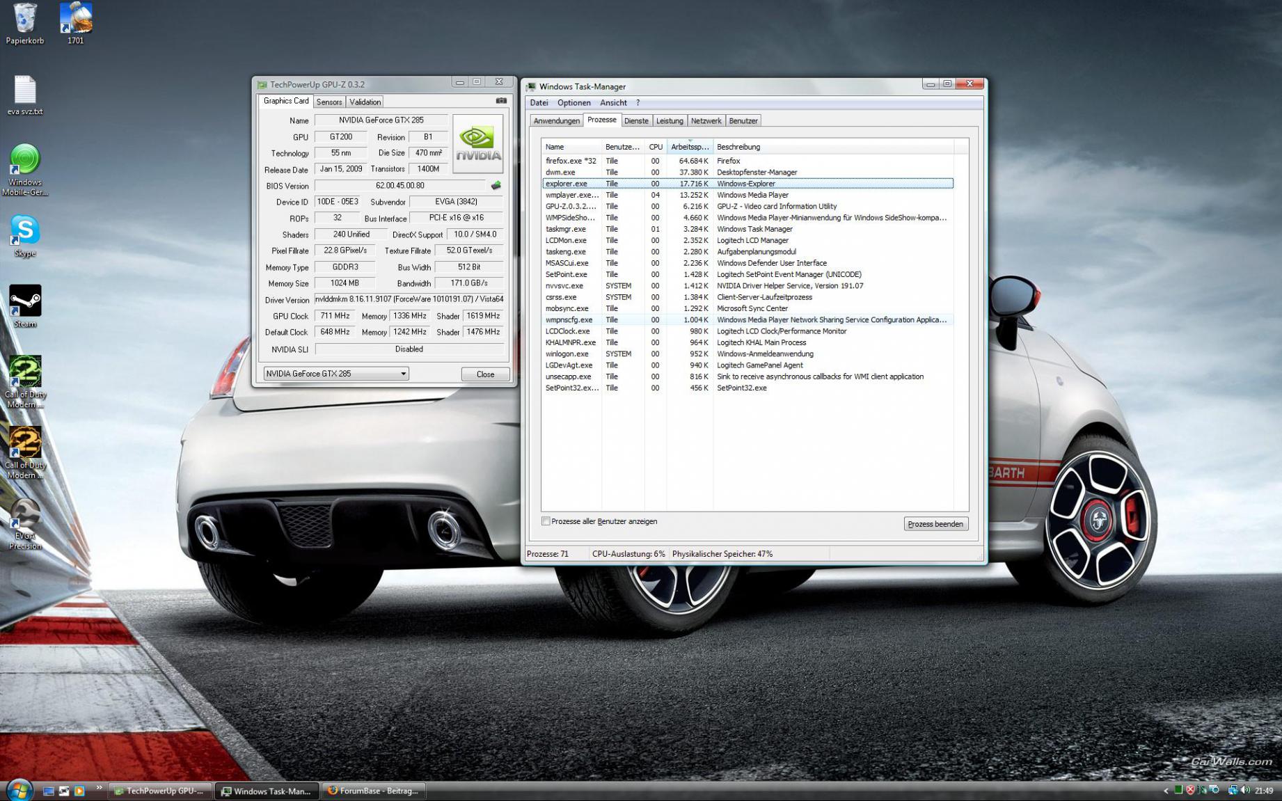

UPDATE 2: Ich habe die Taktraten mal näher unter die Lupe genommen und es drängt sich der Verdacht auf, dass mir EVGA aus der RMA eine 285er mit geflashten BIOS zugeschickt hat o_O
Laut Tastkmanager läuft bei mir kein Programm, das die Taktraten ändern könnte. Meiner Meinung nach. Wenn ihr das nochmal überprüfen könntet wäre das ziemlich nett.
Klingt meine Annahme abgedroschen oder könnte das tatsächlich sein? Die Karte war zwar im Karton eingeschweißt, jedoch war keine Schutzfolie mehr auf dem Kühler ...
Anbei ein Screenshot
Update 3: Die geflashten Taktraten sind scheinbar zu hoch für die Karte. Habe jetzt mit dem Precision Tool die Taktraten auf Default runtergeschraubt und jetzt scheint es zu funktionieren.

Es gibt von EVGA keine 285er (standard, SC, SSC o. FTW), die diese, bei dir angezeigten geflashten Taktraten "werksmässig" geflashed haben.
Deshalb gehe ich davon aus, dass ich eine Zurückgeschickte, aber vom Benutzer geflaschte 285er besitze ... wäre das abwegig?
