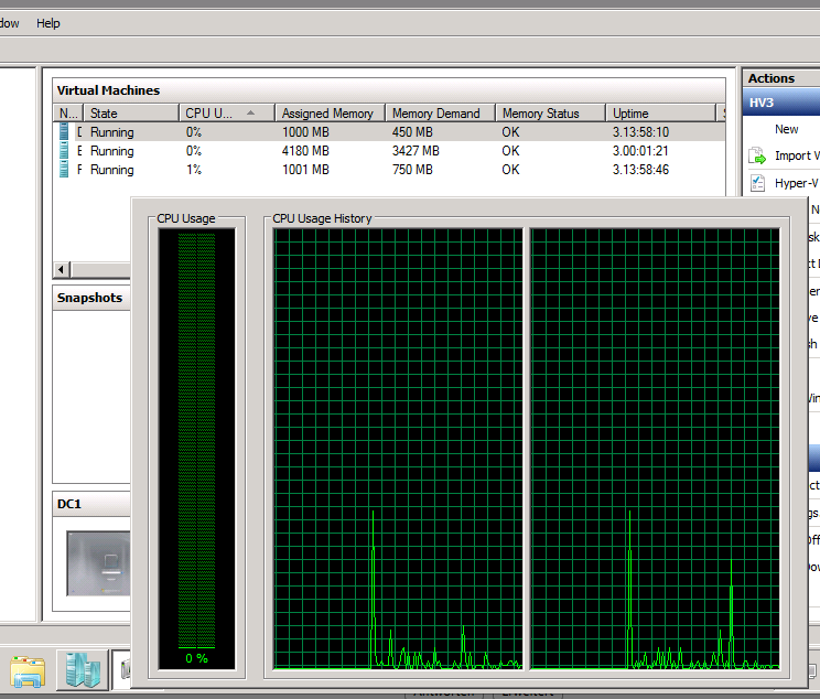

Laufen zur Zeit 5x Windows 2k8R2 drauf.
Hm... Die Qual der Wahl.
Ja der ist eigentlich im Idle, wenn ich mir das jetzt so anschaue. Da kommen zwar noch zwei MAschinen dazu, aber wirklich passieren tut da nix. Die einzige Ausnahme ist, wenn ich auf eine verschlüsselte Platte kopiere. aufgrund des fehlenden AES-NI kommt er schon mal die Zeit über auf 30%.
So das neue mainboard ist da. Ich habe bis jetzt ca. 3 - 3,5Watt rausgeholt. Offset -0,125 mehr habe ich bis jetzt nicht an den einstellungen verändert. Gibt es sonst noch etwas, was man optimieren kann?
Meint ihr da geht noch was? ;) (mit irgendwelchen anderen Settings?)
