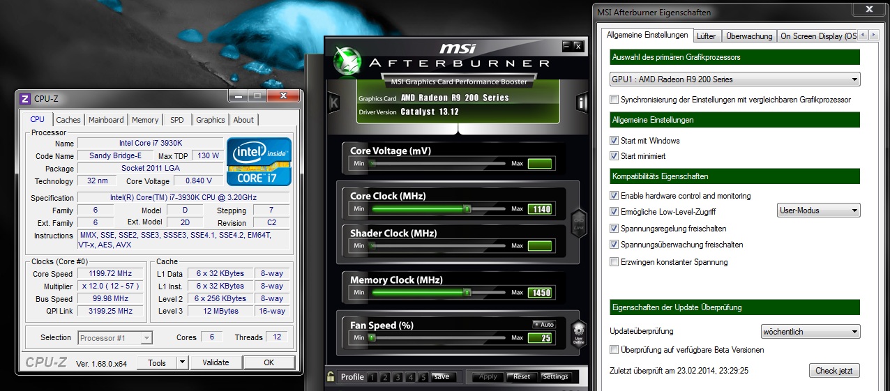

Frage 1
Ich besitze die 290X LCS und als Tool verwende ich Afterburner. Leider wird mir im keinem Tool die Vcore der GPU angezeigt obwohl ich das im Programm aktiviert habe. Und eine Option in anderen Tools wie bei Asus Tweak kann ich sowas erst gar nicht aktivieren. Auch sehe ich kein Target Einstellung. Ist das bei AMD normal oder verwende ich evtl. das falsche Tool? Benutze den Treiber 13.2... Hatte sond immer nur Nvidia Karten.

Neueren treiber probieren? beim 13.2 gabs die r9 doch noch gar nicht!
Schau mal bei www.amd.de vorbei und lade dir den neuesten Treiber 13.12
Sonst schon nach der Nvidia die Treiber (alt) komplett entfernt? Ganz wichtig....sonst kann manches nicht funktionieren!

Sorry, ich meinte die Version 13.12 von Catalyst. Und der Rechner ist komplett neu aufgesetzt.
Bei mir fehlen einfach die Optionen
auch die aktuelleste beta vom afterburner drauf? Das fenster für den takt sieht nämlich eher nach nvidia aus. bei amd konnte man nie den shadertakt ändern?!?
Habe keine Beta Version von After bunrer drauf da ich schon mit dem AMD Beta Treiber Unmengen an Problem hatte. Ich ziehe mal die BEta Version jetzt und guck dann :)
es gibt im prinzip da nur noch betas. hast mal auf das datum der normalen geschaut die ist über einem jahr her
Ja, ist halt Neuland für mich im Bezug auf AMD Karten :) Hat aber alles super geklappt. Nun sehe ich alles :D
Power Target geht bei mir jetzt auf plus 50%

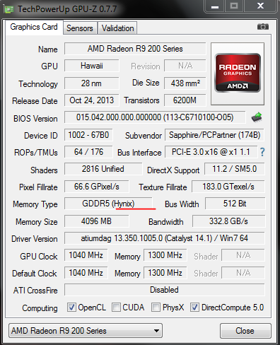

Zum Speicher. Bei der neuesten GPU-Z Version sieht man in Klammern welcher Speicher verbaut ist:
zu Frage 2: Bei der Free 3d mark Version, läuft immer zuerst die nervige Demo und dann der Bench.
Danke für die Info, bei mir ist der Elpida Ram verbaut :)
