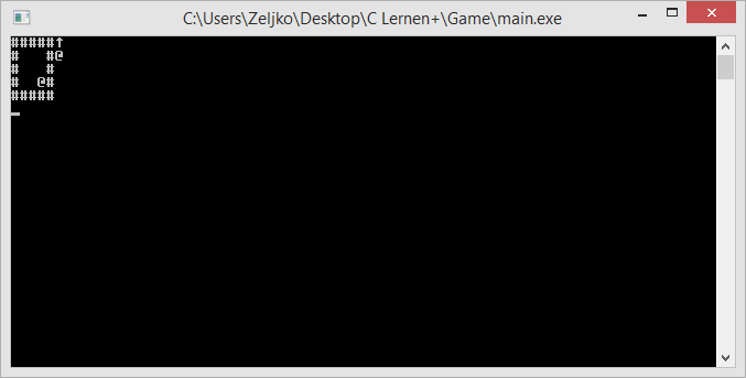

so sieht es aus und so sieht die konsole aus
was macht der pfeil da??????

Damit tust du dir keinen Gefallen!
Ich mache immer genau das Gegenteil: Struktur ist imho während der Entwicklung viel wichtiger als Funktion
Dh ich würde an deiner Stelle eher das hier hinschreiben, und mir dann zu einem beliebigen späteren Zeitpunkt Gedanken machen wie man switchValues() implementiert.
Code:
if(a=='w')
  switchValues(x, y, x, y-1);
Bedenke bitte: Was machst du, wenn y bereits 0 ist? 0-1 ergibt dann einen negativen Index und somit einen segmentation-fault, da dein Zugriff nicht im Feld landet.
Außerdem könnte es Sinn machen ein struct zu erschaffen, was aus x und y besteht (zB Position). Dann kann man sowas schönes schreiben:

Ich melde mich mal wieder. Ich habe etwas was ich nicht verstehe, wie ich es löse.
nämlich warum mir auf der zweiten Karte der Bewegbare Char nicht angezeigt wird.
desweiteren habe ich den Code für mich etwas übersichtlicher mit Kommentaren gemacht so dass auch die Helfer hier besser sehen können, wo sich was befindet und ich es auch auf der Minimap in Sublime Text 2 sehen kann :D
