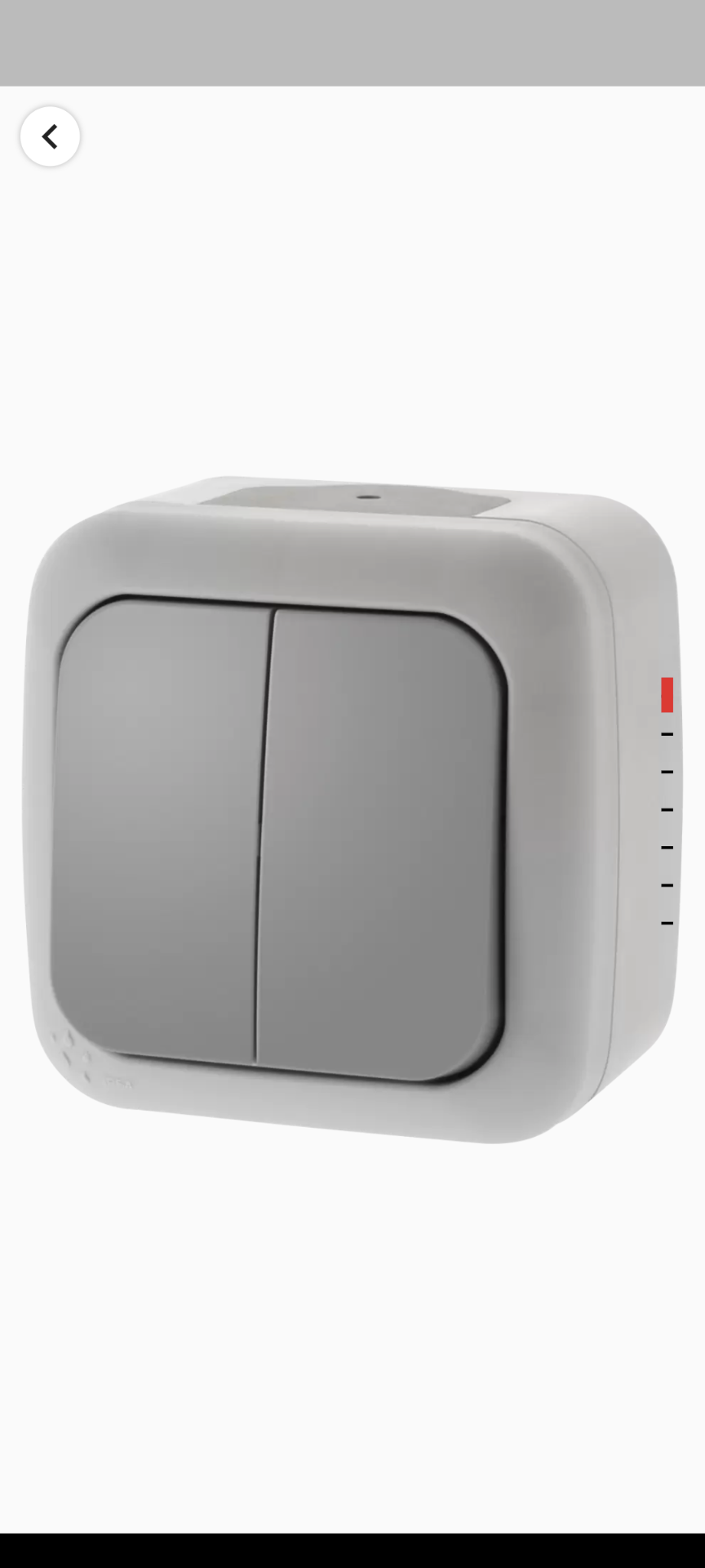

Du bräuchtest eine Wechselschaltung, wie in der Elektroinstallation (z.B. in Fluren) üblich: https://de.wikipedia.org/wiki/Wechselschaltung
Allerdings brauchst du Schalter, welcher jeweils 2 Pole gleichzeitig schaltet.

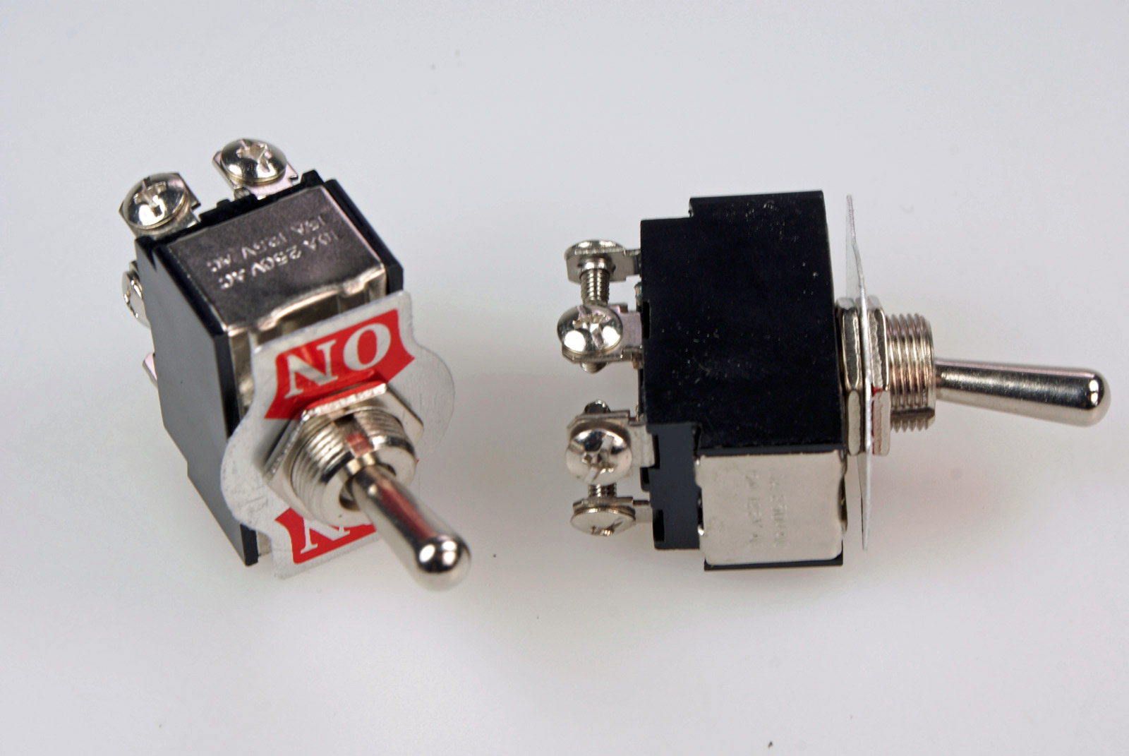

Ich vermute ich brauche zwei 4PDT... 4PDT..
Aber ich habe keine Ahnung wie ich das verkabeln soll...

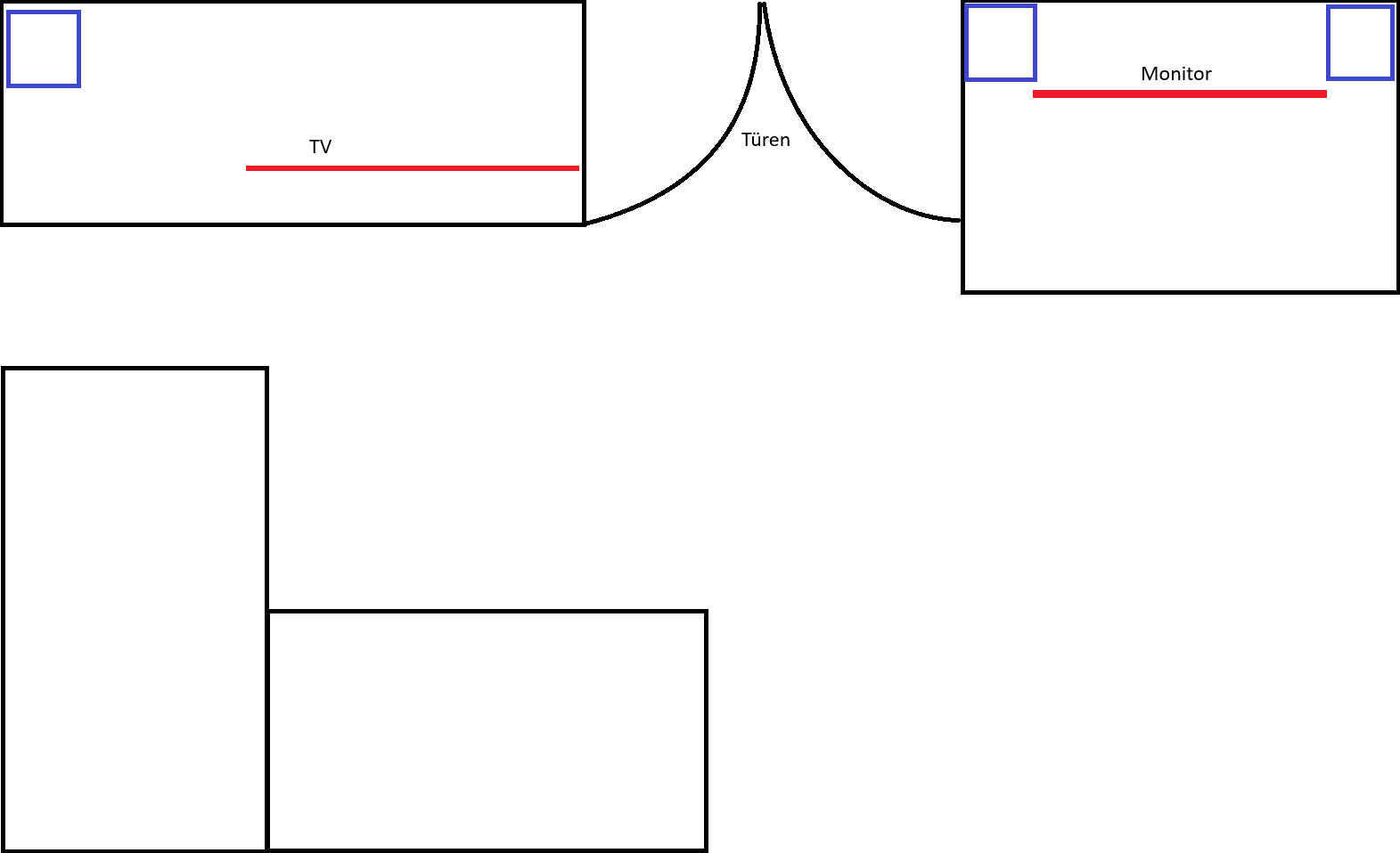

Ich habe eine Skizze angefertigt, die den Sachverhalt verdeutlicht.
In Meinem Zimmer ist der Soundaufbau nicht ganz einfach, da ind er Mitte des Raumes ein Wandschrank ist.
Eine Soundbar funktioniert meist schlecht, wenn sie nicht mittig im Raum positioniert ist.
Also habe ich mir überlegt: ein System aus 3 Regal Lautsprechern.
(Es würde schließlich blöd aussehen, wenn in der Mitte zwei Lautsprecher aufeinander gestellt sind.)

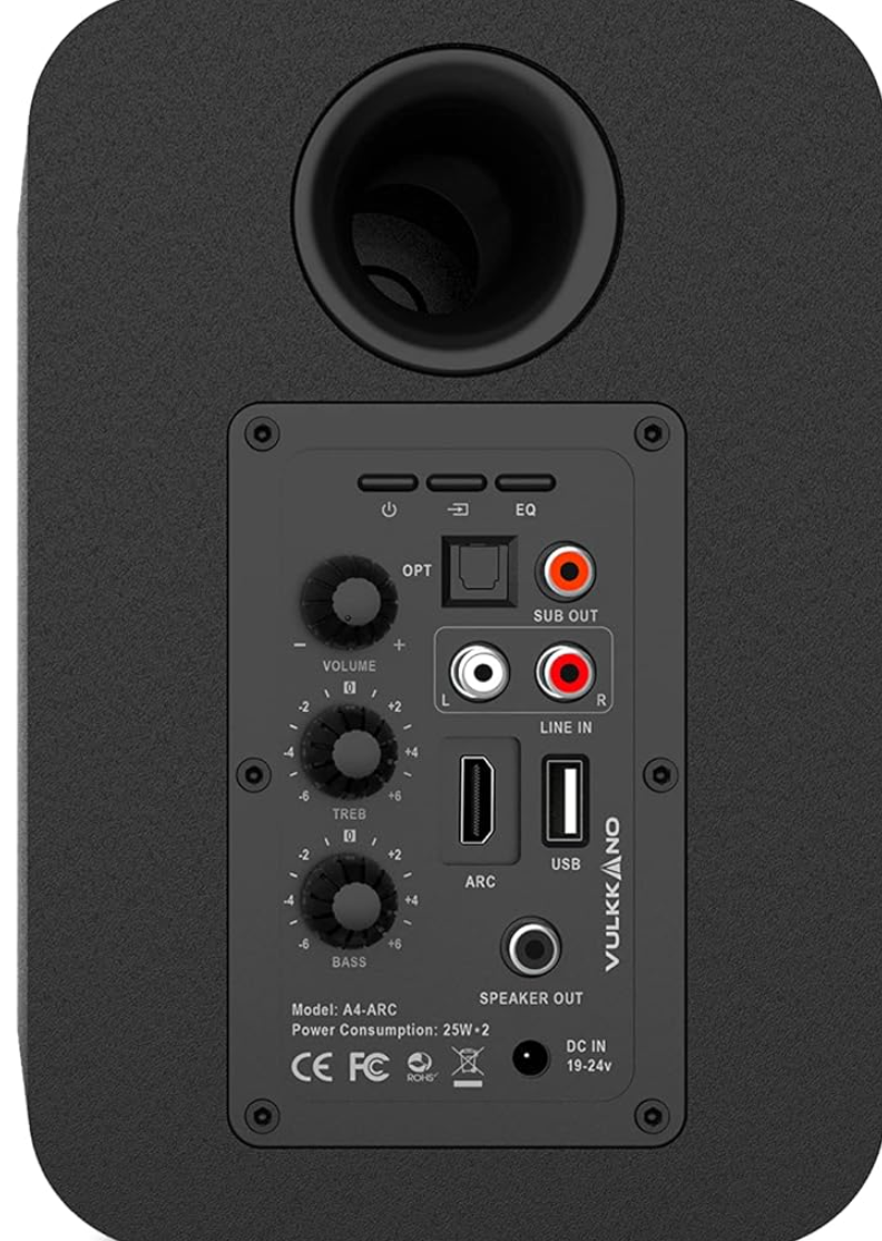

Der Mittlere ist die Active Einheit mit dem Verstärkermodul
, die äußeren sind die passiven.
Am Fernseher funktioniert alles einwandfrei, am Computer muss ich nur einfach die Linke und Rechten Kanäle in den Windows Einstellungen tauschen.
Also würde ich mir einen Switch aus 3 RCA Terminals und einem Wechselschalter (SPDT Ein/Ein) bauen, um nun entweder die rechte oder Linke Speakerbox zu zu schalten, jenachdem ob ich Fernsehe oder am Computer sitze..

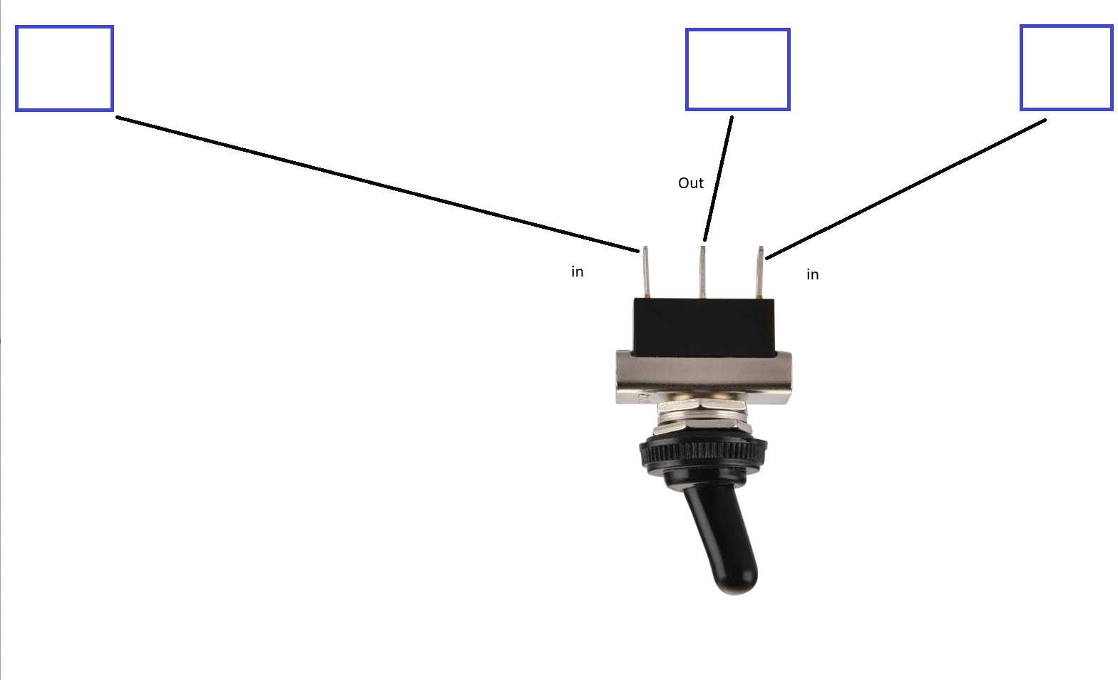

ne das macht keinen Sinn. ich skizziere dir das mal...
oder welcher Pin an meinem DPDT sind die zwei oberen vom Doppelwechselschalter auf der Skizze sind (L1,L2)
Das müssten doch die beiden in der Mitte sein, richtig?
