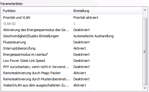

Wie ist den die Config?
Poste mal die Settings
Magic Paket aktiviert?
Ich hoffe du meinst die Netzwerkkarten Config.
Steht im Anhang.
MFG
xuckz
Yepp das wars was ich meinte, setzt mal die Musterübereinstimmung noch auf aktiviert.
