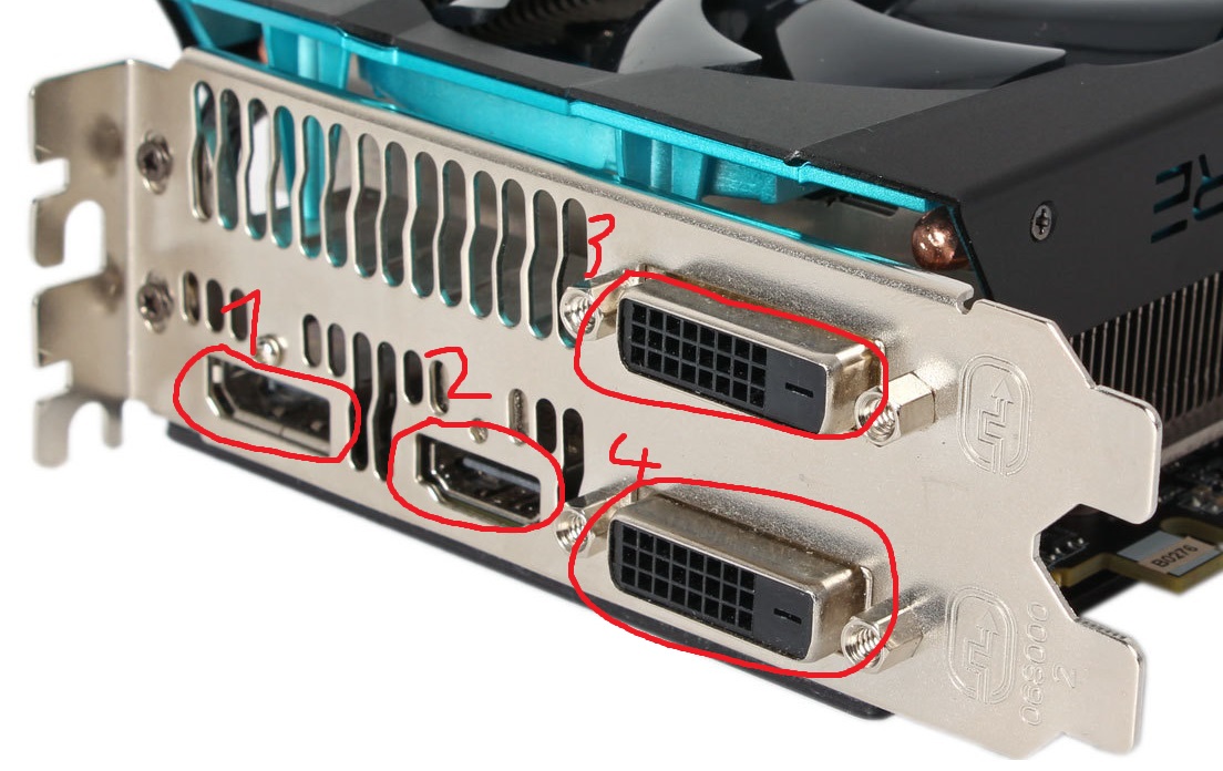

Bevor aber unnötig Geld ausgegeben wird wollt ich mal nachfragen ob man 2x 144hz Monitore an EINE Grafikkarte anschließen kann. Meine Graka ist die Sapphire Vapor-X Radeon R9 290 Tri-X OC, 4GB GDDR5.
Die hat 2x DVI, 1x HDMI und 1x Displayport.

-Ist es möglich?
-Wie schließt man das an? 2x an DVI oder 1 an DVI und 1 an HDMI/Diplay port
Beispiel:
-Hauptmonitor [HM] an 4. und Sekundären [SM] an 1.
Karte mit Anschlüssen:
HDMI kannste knicken, 144hz bei 1080p ist nicht möglich. Wenn beide DVI Ausgänge der Grafikkarte Dual-Link kannste getrost zwei mal per DVI anschließen, sonst musste einen noch per DP anschließen falls nur einer von den beiden Dual-Link kann
Ja, geht einfach je einen Monitor an je einen DVI-Ausgang anschließen. Kabel sollten bei den Monitoren dabei sein.

Ja ist das möglich, aber nur über DP/DualLinkDVI.

Wie sehe ich ob ich DVI Dual Link habe?
