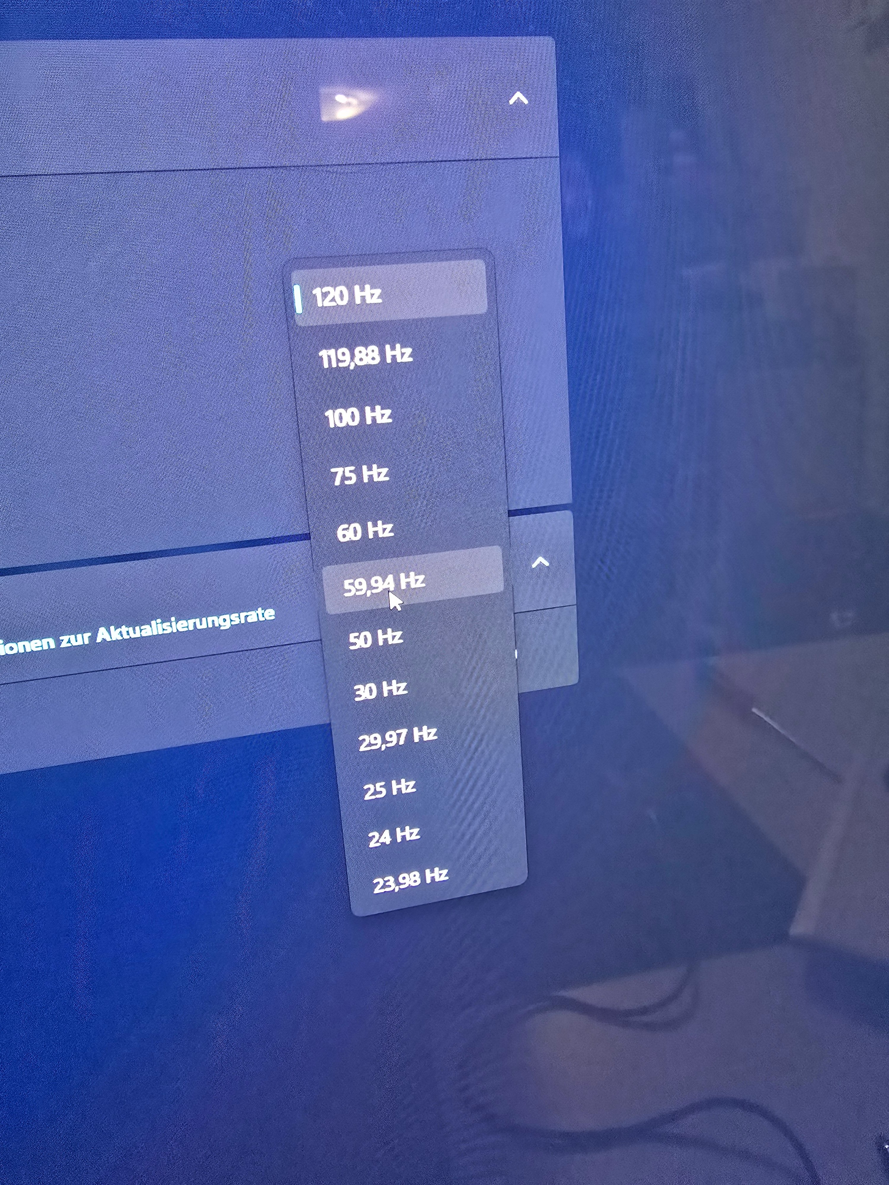

Aber ich erhalte unter Windows nur 120hz als Option.

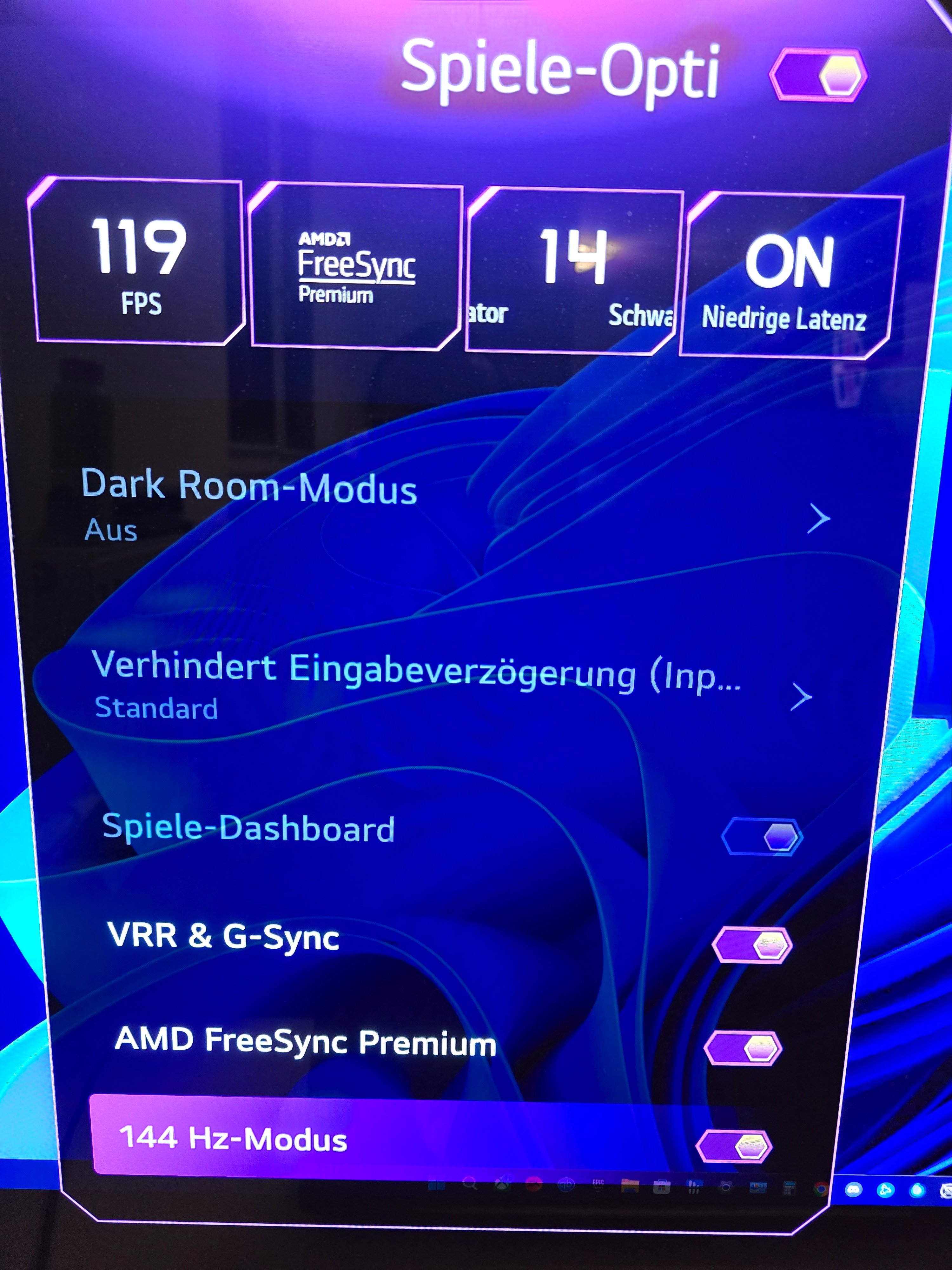

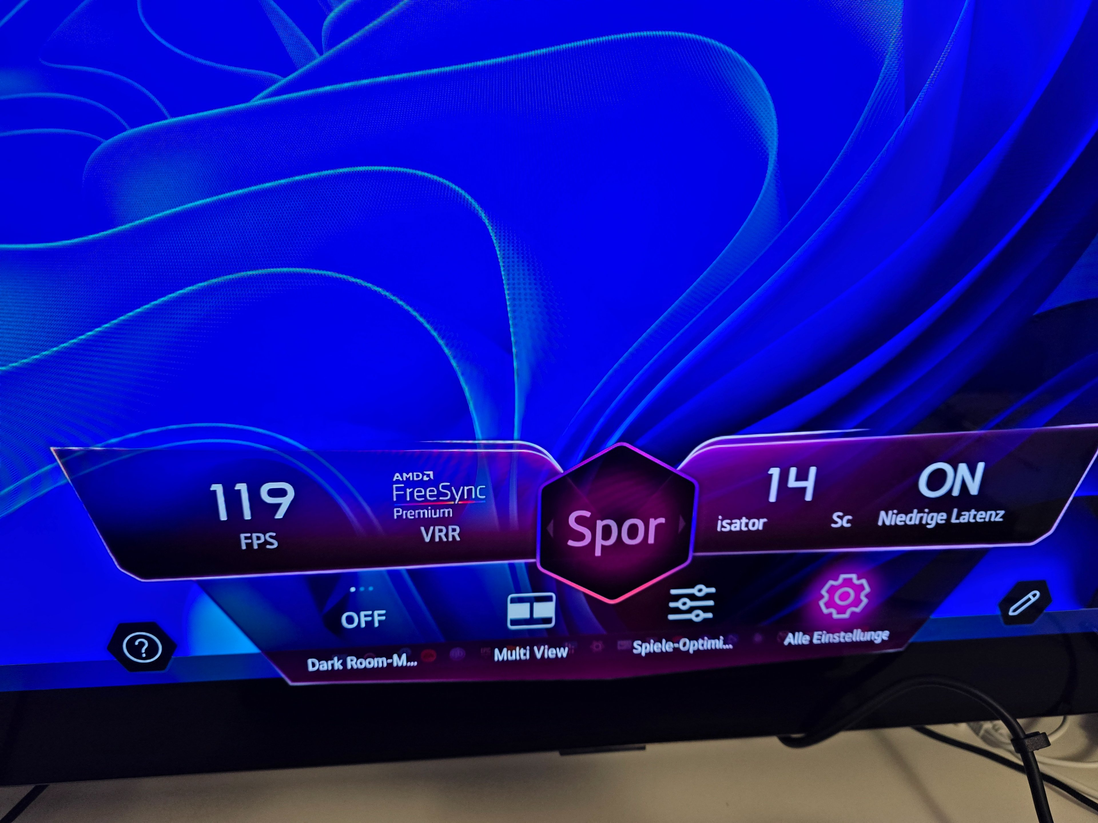

Ja, AMD Freesync wird auch im Game Mode Schirm angezeigt (aktiviert sind Gsync/Vrr + Freesync Premium Pro im Game Mode, so wars/ists auch bei den Nvidia Geräten hier)
Desktop Rechtsklick "Anzeigeeinstellungen", ist dort 144Hz verfügbar? Btw. Freesync und VRR sind zwei verschiedene Sachen.
@FreedomOfSpeech Ja habe geschrieben, dass unter Windows nur 120hz angezeigt werden. Anders kann ichs auch nicht ändern bei der AMD Gpu.

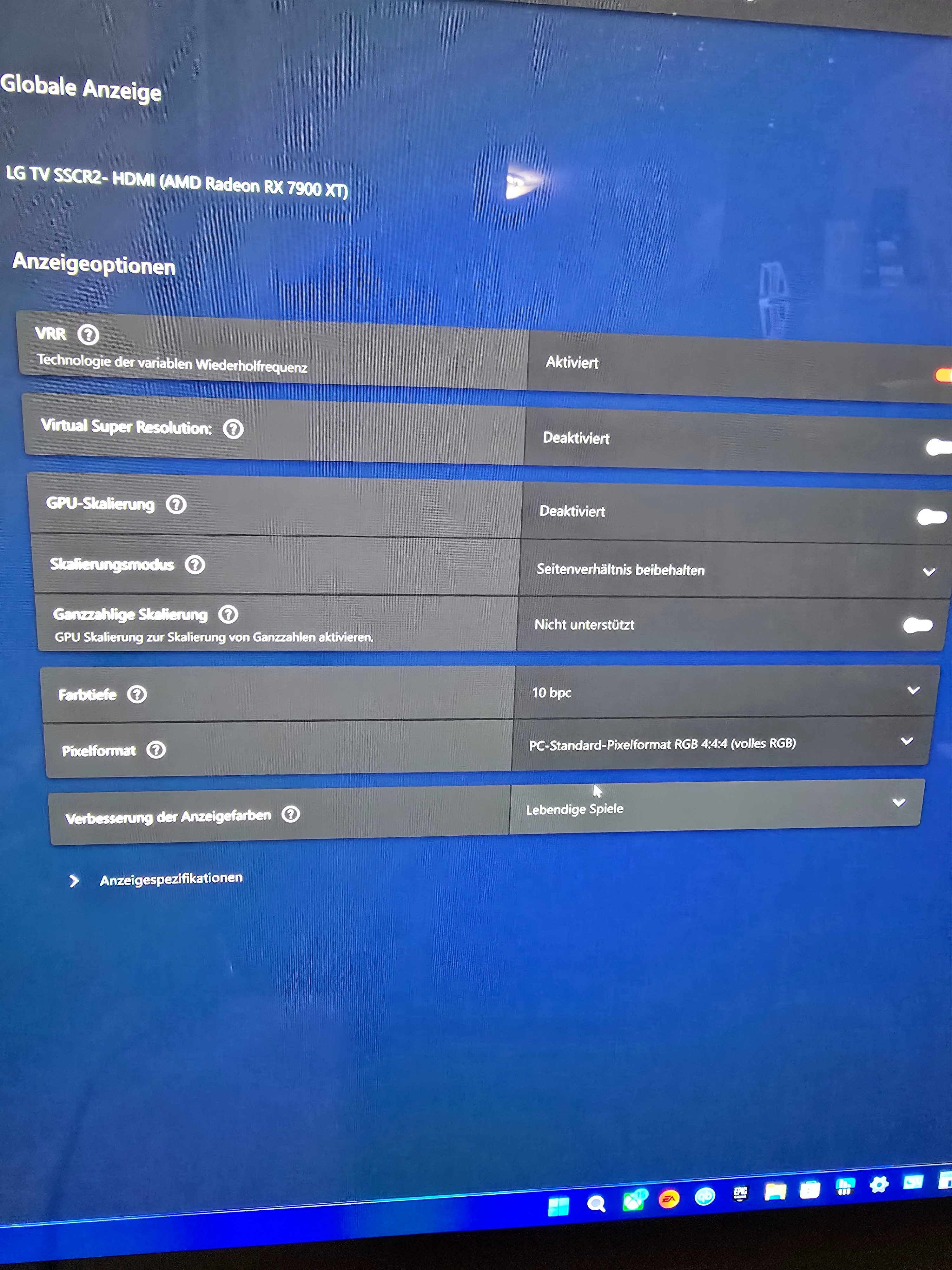

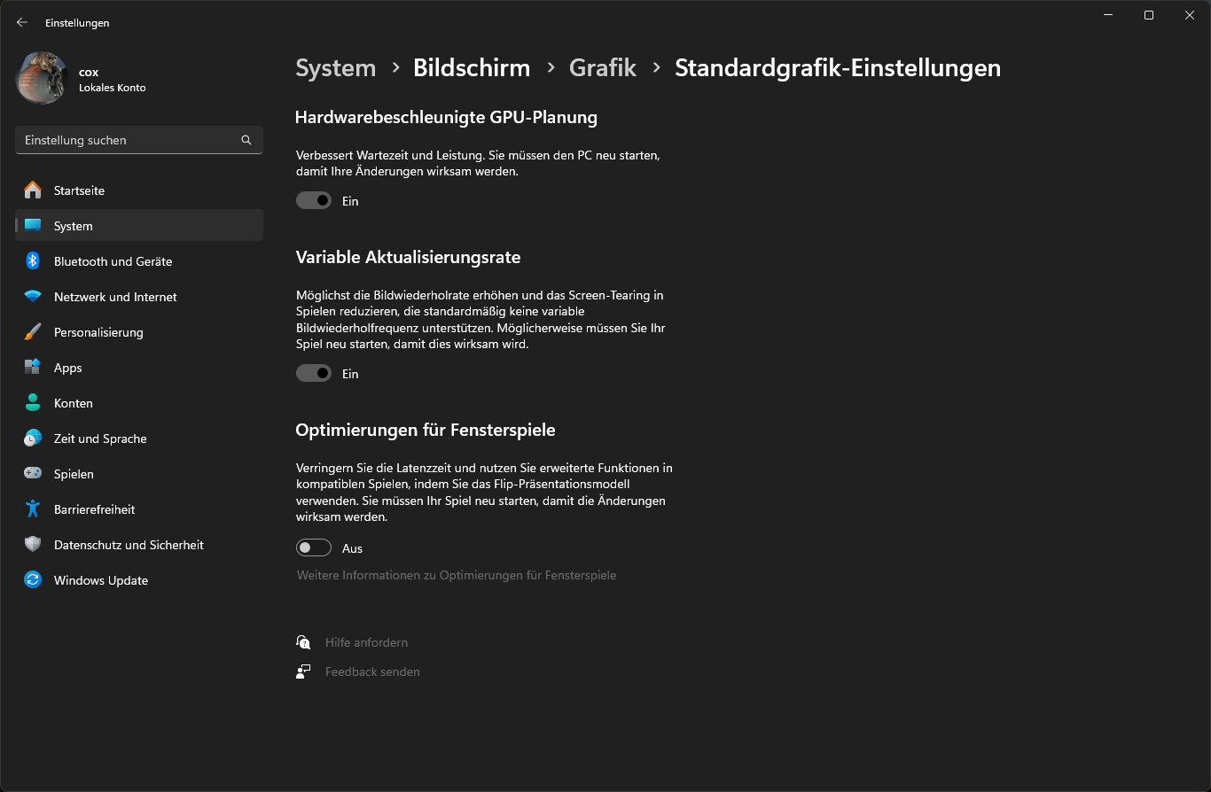

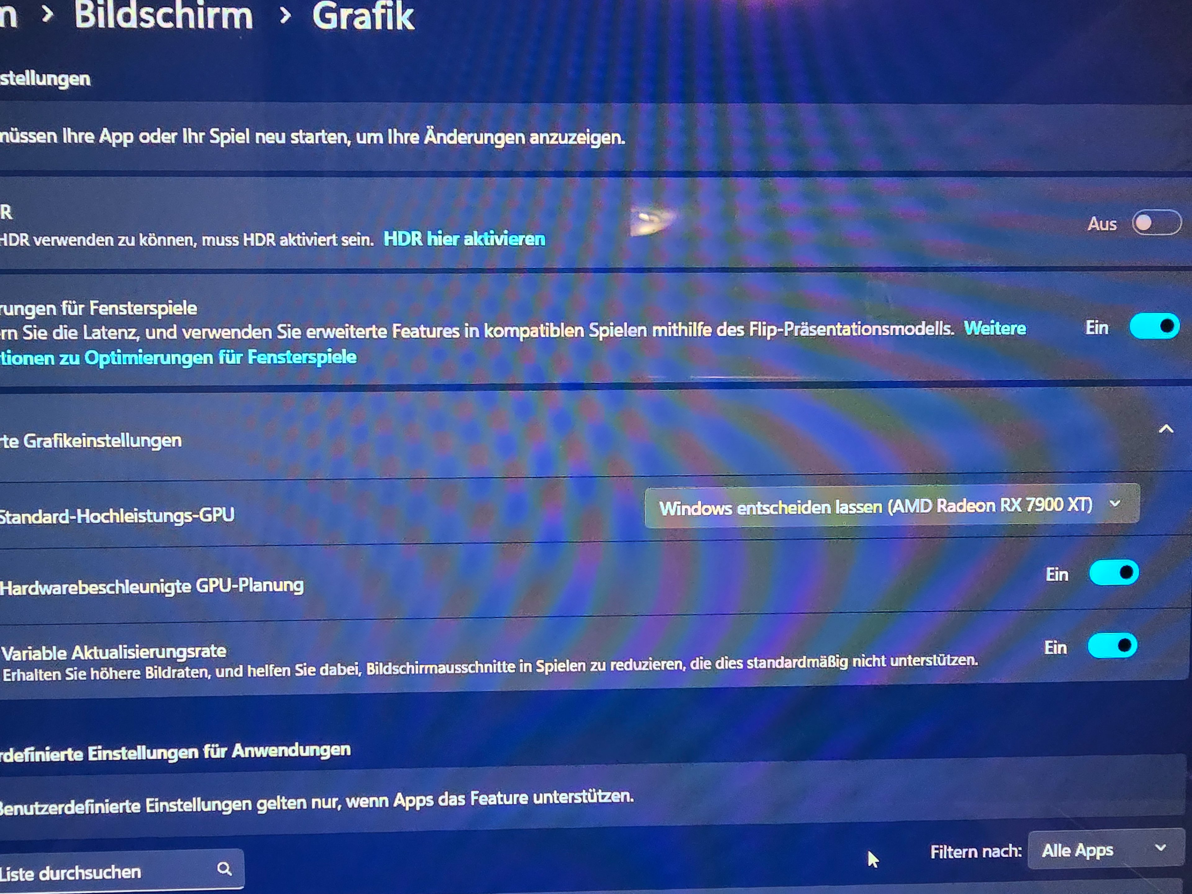

Caramelito schrieb:
Gehört zu Windows.

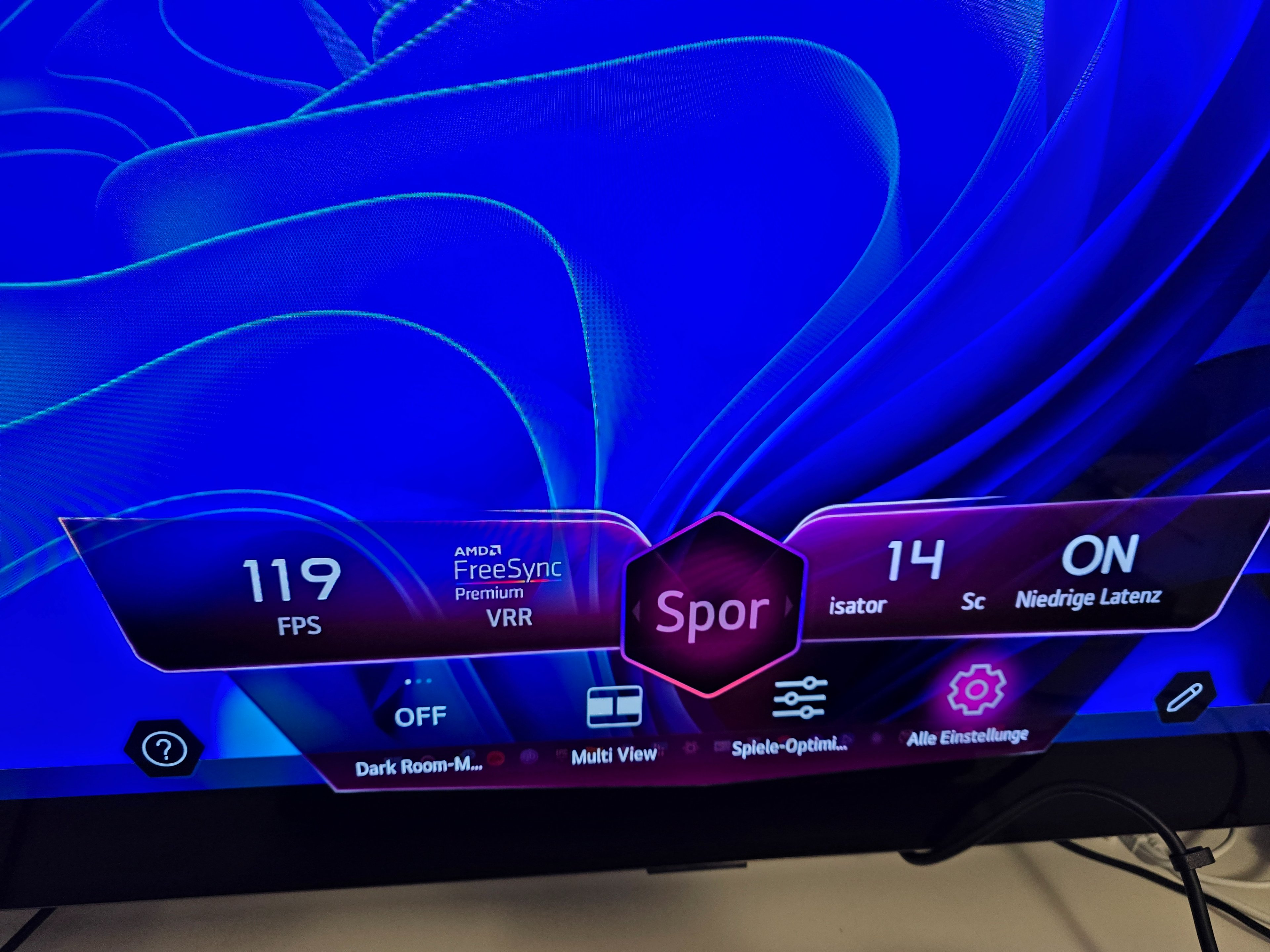

Ich bin leider grüner Fanboy, bei mir steht das im Treiber direkt bei der Auflösung, wie es bei AMD ist ... weiß ich leider nicht.
Wenn Du 7x die grüne Taste an der Fernbedienung drückst (bei angeschlossenem PC) wird Dir die Farbtiefe angezeigt (Und die Auflösung, und die Refreshrate und ob VRR aktiv ist^^).
Wenn du Win+R drückst und winver eingibst, welche Windowsversion wird angezeigt?
Caramelito schrieb:
kann ich das irgendwie in Erfahrung bringen im System?
Zahnrädchen oben rechts, dann Display.

Auch 2560x1440 zeigt nur 120hz an. Da sollte die Bandbreite ja komplett ausreichend sein. Finde es auch komisch, dass im Treiber "VRR" und nicht Freesync angezeigt wird.. Muss sicher den Fehler produzieren..?
