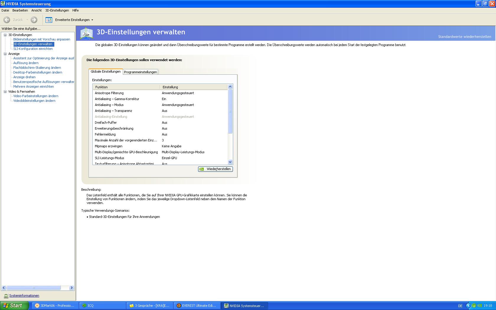

multi-display-leistungsmodus...

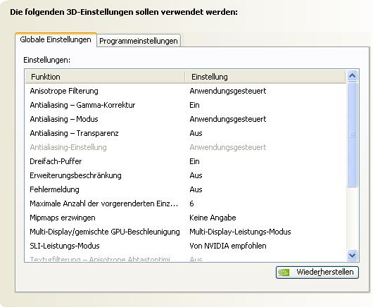

... nein, nennt sich "3D-Einstellungen" verwalten und dort müsste irgendwas bezug auf SLI nehmen (ist schon etwas her mit meinem SLI Gespann).
... wenn es nicht zuviel Mühe macht: ein Screenshot der Einstellung eines beliebigen Spiels unter "3D-Einstellungen". Dann sehe ich sicher gleich welche Einstellung.
... habe hier noch eine Grafik entdeckt. So sah es bei meinem SLI aus:
SLI Konfiguration einrichten
SLI-Leistungs-Modus
@DiveAndBike,
bist du dir sicher, das bei dir SLI aktiviert ist oder händeln die neuen Treiber das anders? Mein letzter Treiber den ich noch mit SLI verwendet habe war der 169.21.

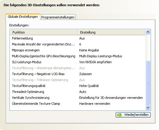

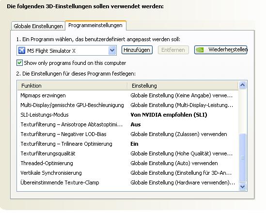

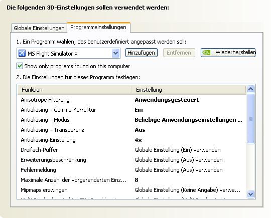

Stimmt, hatte dir die deaktivierten Einstellungen geschickt.
Jetzt mit aktivierten SLI-Einstellungen:

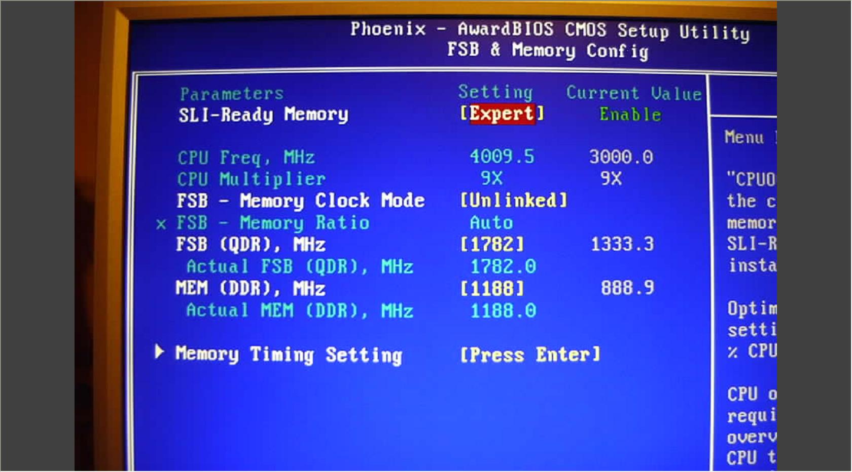

SLI Ready Memory hat rein gar nichts mit dem Grafikkarten-SLI zu tun. Das betrifft einzig und allein das EPP-Feature, was wiederum für erweiterte SPD-Profile für Speicherriegel zuständig ist. ;)
Danke für den Hinweis. Wieder etwas gelernt! Das System läuft dadurch schneller. Hauptsache es funktioniert und bringts beim 3DMark06 bei einem Setting von 1280x1024 auf 17830 / 8198 / 9185 / 3537 und das mit den "alten" Karten.
