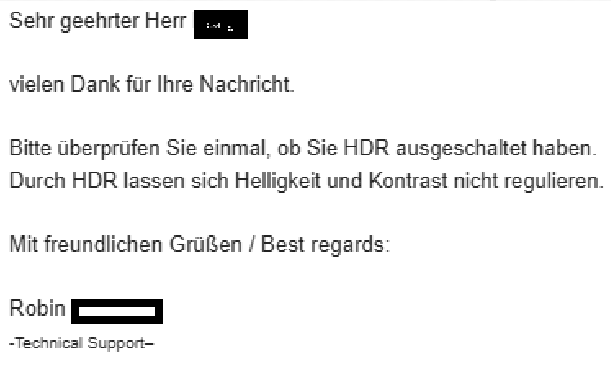

ich habe mich an den support des herstellers gewandt, und ich bitte diejenigen die hier so verhaltensauffällig sind sich einfahc wieder auszuklinken

ich habe jetzt den support gefragt ob die mir ne firmware haben die ich auf beide draufflashen kann. kann mir nämlich vorstellen, dass die das wegen eventueller überhitzung nachträglich gecapped haben. mal sehen was die schreiben.
- Sep. 2020
- 543
also der hersteller hat gesagt, dass es 2 verschiedene panele der version 2 und 3 sind und dass ich die nicht gleich eingestellt bekomme weil sie sich technisch unterscheiden. ich schicke einen zurück, den neuen. der is im vergleich schlechter und macht auch jetzt schon faxen. echt schade der ältere war top in der version V2
