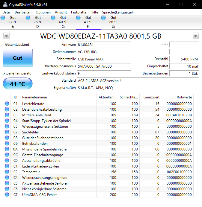

Habe genau das Klopfen wie im Video, alle 5 Sekunden. Kenn mich mitr den WErten nicht aus, kann das
jemand bitte mal anschauen (screenshot)? Wie wenn ein Männchen drins sitzt und einen kleinen Gummihammer gegen das Gehäuse haut, man spürt es wirklich am Tisch... normal kann das ja nichts sein...
So brauch ich gar nicht anfangen mit der ersten Datensicherung, die dauert ja ne ganze Weile.
Wenn keiner einen Rat hat muss ich die austauschen lassen. Sowas nerviges ey.. ^^
