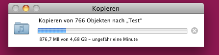

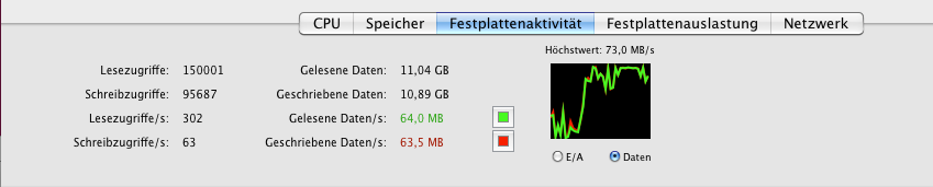

So sieht es aus wenn ich auf o.g. Platte mit TM ein Backup mache. Was du da zitierst ist aber der alte Mac mini, der neue hat Firewire 800.
