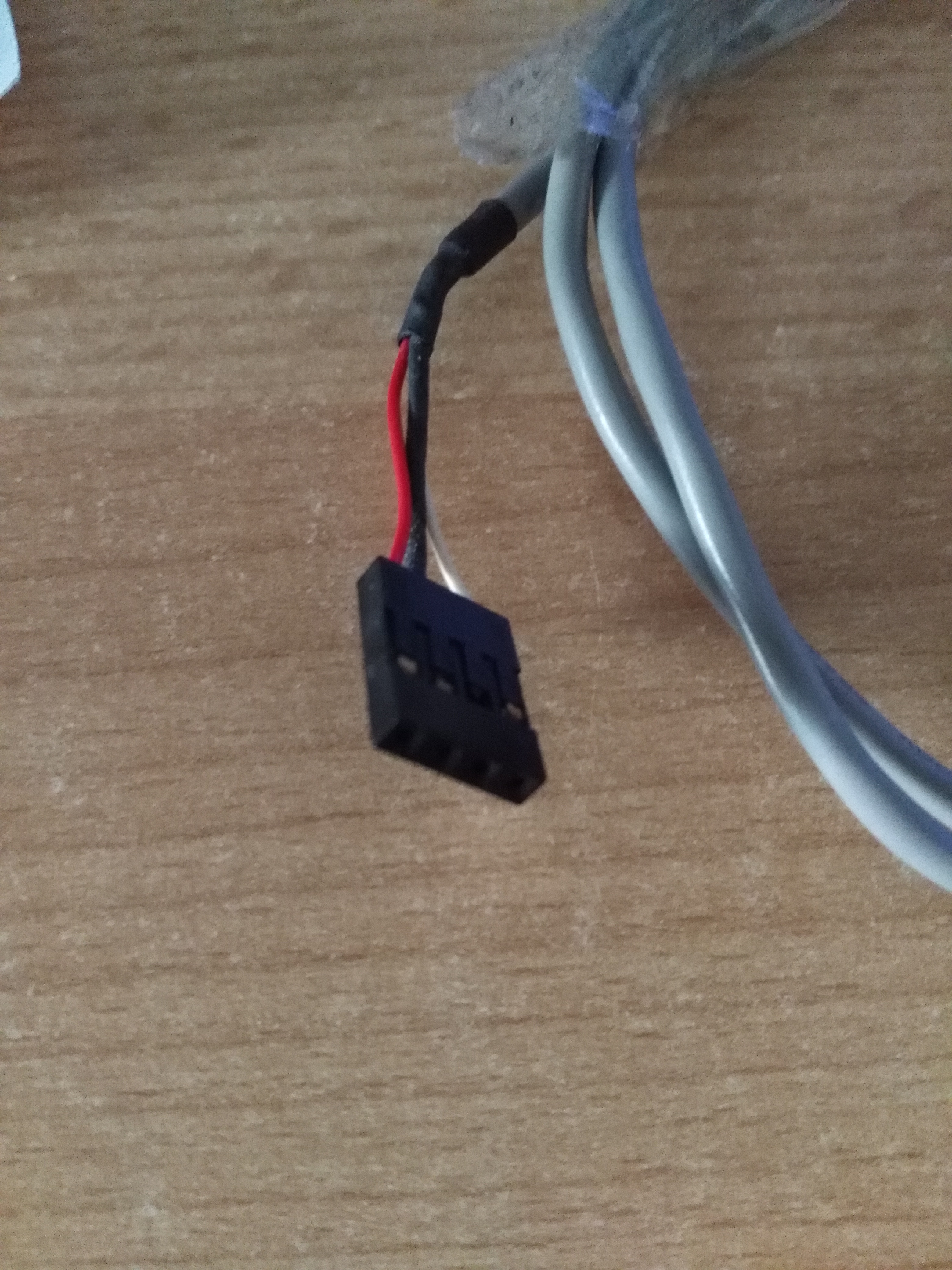

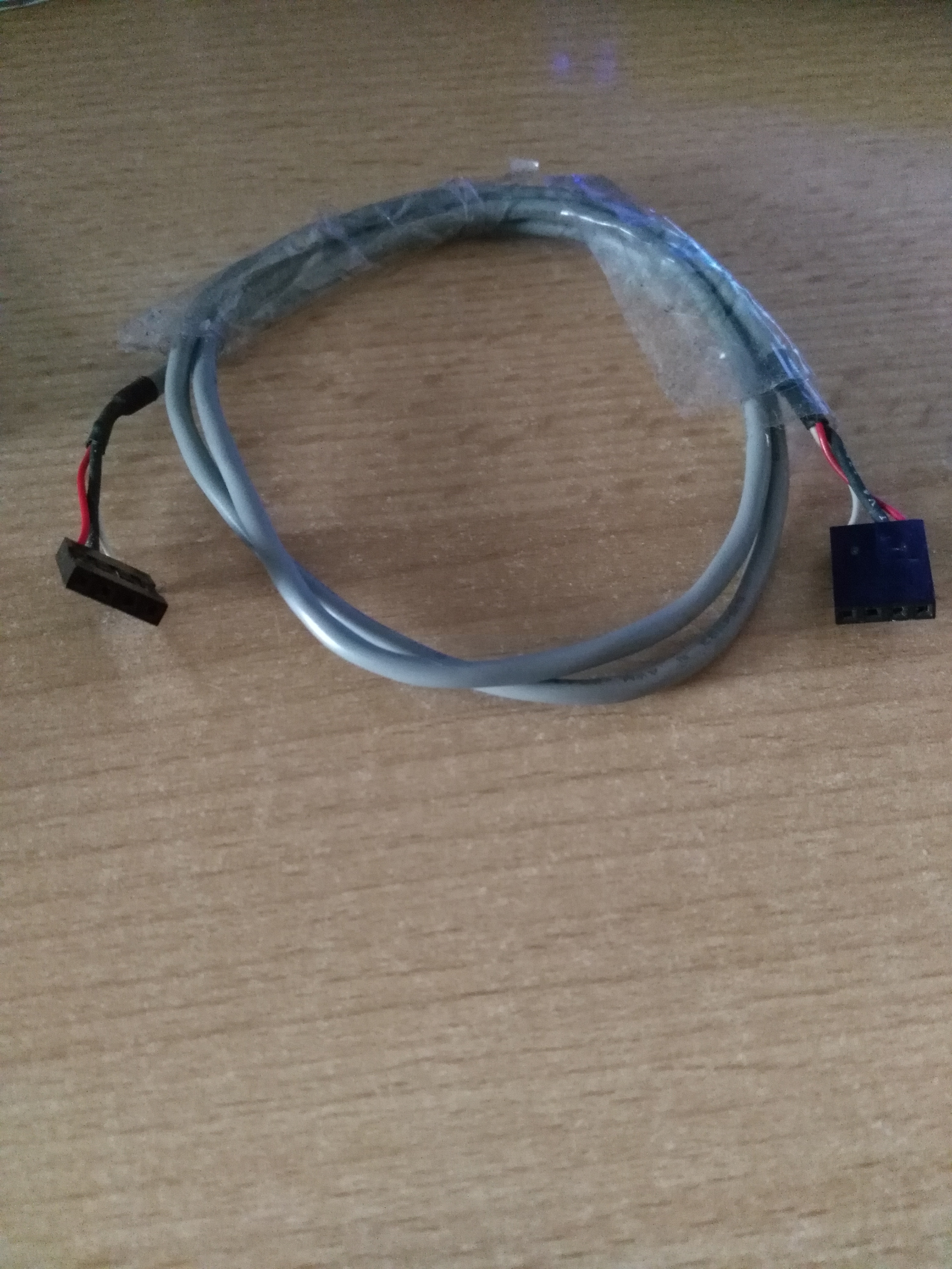

Kann mir bitte noch jemand sagen, was für ein Kabel das hier ist...!? :freaky: Danke!
Das ist (bzw. war) zum Anschluss von CD-ROM-Laufwerken an Soundkarten, in den 90ern war es üblich, dass das Abspielprogramm nur das Laufwerk ansteuerte (Liedwechsel usw.), der Ton aber nicht von der Abspielsoftware ausgelesen und dekodiert wurde, sondern Letzteres machte das Laufwerk und die Soundkarte hatte dafür einen eigenen Eingang.
"Heutzutage" (glaube seit XP) werden die Daten übers Datenkabel geschickt und die Abspielsoftware übernimmt die Dekodierung.
Also ja, das Kabel kann diesmal in die Tonne. ;)

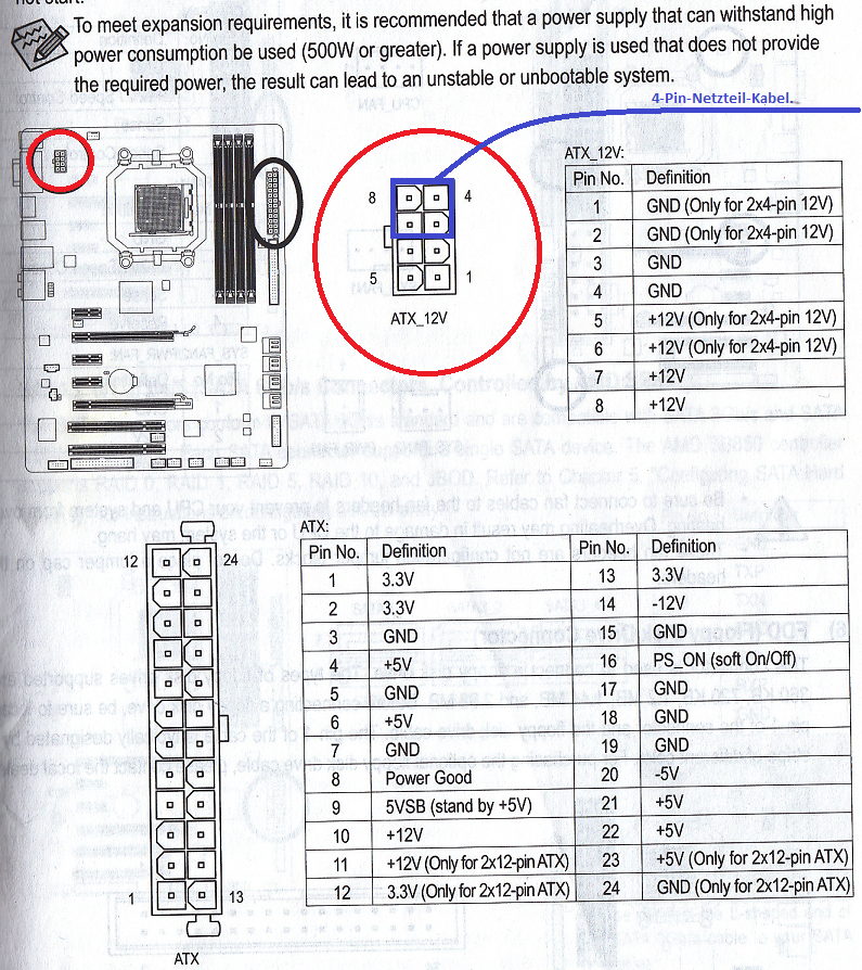

Mal 'ne blöde Frage: Mein NT (Seasonic) hat nur einen 4-Pin-Stecker und ist an die oberen 4 Pins des 8-PIN-Anschlusses des Mainboards angesteckt (siehe Bild!). Gibt es "Adapter" oder ähnliches zu kaufen, mit denen ich auch die unteren 4-Pins mit Strom versorgen kann, z.B. sowas, nur eben mit der richtigen PIN-Form/Belegung!?
Ich habe mit dem Board (GA-890GPA-UD3H (rev. 2.0)) ein paar "Probleme" und dachte mir, dass wenn ich auch die unteren vier unbelegten PINs mit Strom versorge, dass dies ggf. für mehr "Stabilität" sorgen könnte. Die Probleme sind der Art, dass der PC manchmal gar nicht bootet (Lüfter laufen), manchmal problemlos bootet, manchmal "komisch" bootet, z.B. dass erst 15 bis 20 Sekunden nach dem Betätigen des Startknopfs ein Video-Signal vom TFT empfangen wird, so dass ich den Startup (Logo-Screen, Post Screen) nicht mitbekomme und auch nicht mittels "Function keys" ins Bios gelangen kann. Variiert stark. Wenn er aber hochgefahren ist und ich in Windows bin, läuft er doch ziemlich stabil... :freak:
CPU ist ein AMD Phenom II X4 945, 4C/4T, 3.00GHz, boxed [95W/C3] (HDX945WFGMBOX)
onboard GRAKA wird genutzt (ATI Radeon HD 4290)

Ist dosch schon alles in diesem Thread geschrieben worden. Kurz: Ein Adapter würde nichts bringen (die Leitungen sind die selben) und, wie schon weiter oben geschrieben, braucht der Phenom2 keine 8 Pin.
Reaktionen: 5HT2
Okay. Ich dachte, dass diese 8-PIN-Stecker ggf. mehr Leistung bereitstellen als die 4-PIN-Stecker. ;)
