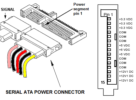

Einfach Pin 3 abkleben, weil der bei diesen Festplatten (SATA Spezifikation 3.3) als Power Disable (PWDIS) Funktion dient.
Du kannst auch - weniger filigran - einfach die Pinne 1 bis 3 abkleben. Pin 1 und 2 werden eh nicht genutzt bei der Festplatte.

SATA gibt es in verschiedenen Spezifikationen.
Die Festplatte, die du in der Hand hast, entspricht der SATA Spezifikation 3.3.
Dein normales Consumer-Netzteil entspricht einer älteren Spezifikation, z.B. 3.2.
Das sind deine SATA-Stromstecker: https://cdn.mos.cms.futurecdn.net/PQNoAvD283r7TAAAGKKHwU-650-80.gif
Und das ist der Stromanschluss deiner Festplatte: https://cdn.mos.cms.futurecdn.net/EPp85fbjYmS223W4Cqwupd-650-80.png
Solche Festplatten nutzt man beispielsweise in Rechenzentren usw.
Um nun die Laufwerke "fernzusteuern", ohne das eine Laufwerksfirmware o.ä. angesprochen werden muss, gibt es die Funktion "PWDIS".
Liegt dort eine Spannung an, wird das Laufwerk heruntergefahren bzw. läuft gar nicht erst an.
Das 3,3V auf dem SATA-Stomstecker liegen, hat rein historische Gründe. Heutzutage werden diese 3,3V von keinem aktuellen SATA-Laufwerk mehr gebraucht.
Deshalb fehlen sie auch bei allen Spezifikationen neuer als 3.2.
Ich würde einfach Pin 3 bzw. Pin 1 bis 3 mit einem Streifen Isolierband abkleben, Stecker drauf, fertig...
