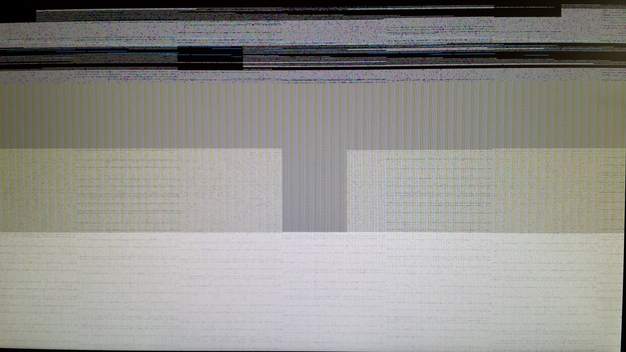

Wenn sich der PC beim Booten aufhängt und ich ein Reset mache kommt bis zum nächsten Grafikkarten-update bzw. Windows-Update so ein Bild beim starten. Hat auch schonmal mehrere Wochen gedauert, bis sich das Problem quasi wieder gelöst hat.
Wenn ich den PC bei dem flimmerneden Bild wieder Resete, ist wieder alles normal und auch während des Betriebs hatte ich noch nie Probleme, lediglich beim starten musste ich dann immer 2x Booten. (Beim ersten Boot kommen die Streifen und der PC hängt, nach Reset bootet alles normal)
Was könnte defekt sein bzw. sollte nichtmehr ins neue Gehäuse kommen?
Aktuell besteht das Problem nicht, daher kann ich leider auch schwer testen an was es genau liegt...
