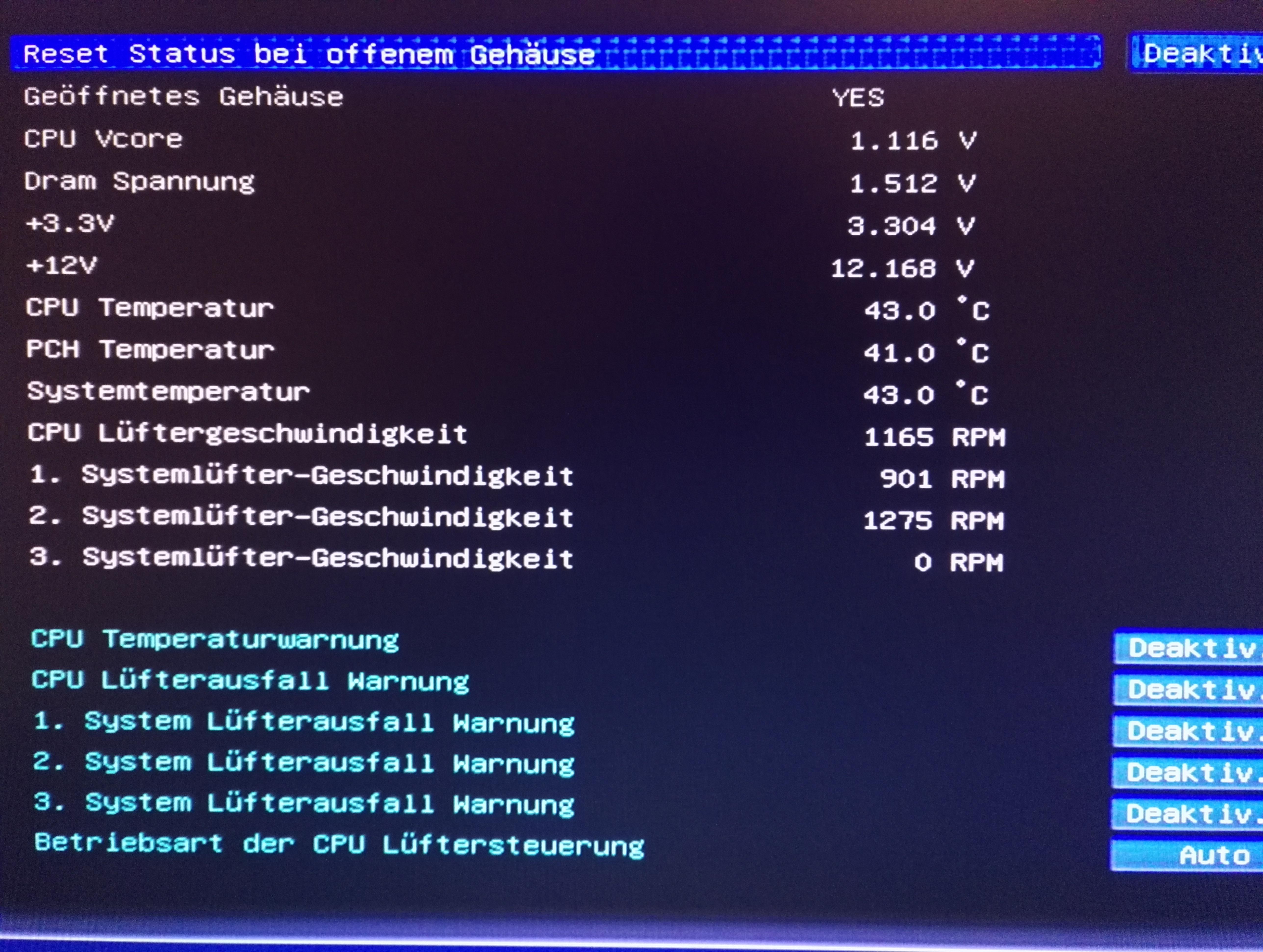

erlaubt dein MB keine steuerung von angeschlossenen lüftern...?
Das habe ich jetzt auf die schnelle im Bios gefunden...
Sollte ich zur Sicherheit einen anderen Prozessor-Lüfter nehmen, damit die Graka sicher passt?

guck im handbuch deines MB nach wie es mit der steuerung aussieht. falls du das handbuch nicht mehr hast: gibt es auch online bei Gigabyte.

In der Bedienungsanleitung steht folgendes:
CPU_FAN/SYS_FAN1/SYS_FAN2/SYS_FAN3 (Fan Headers)
All fan headers on this motherboard are 4-pin. Most fan headers possess a foolproof insertion design.
When connecting a fan cable, be sure to connect it in the correct orientation (the black connector wire is
the ground wire). The speed control function requires the use of a fan with fan speed control design. For
optimum heat dissipation, it is recommended that a system fan be installed inside the chassis.
Soweit ich das verstehe, sollte das also im Bios regelbar sein.

schau erstmal ob und wie du die lüfter über dein MB regeln kannst, kannst dir die lüftersteuerung dann im zweifel sparen. und nein, dafür bräuchtest du auch nix zusätzliches.
