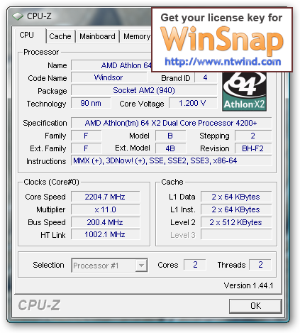

Immer schön wenig verraten, damit ich nachfragen muss.
Du hast ein AMD-System, da sitzt der Speichercontroller in der CPU.
Solltest Du einen Venice/Sandiego-Kern oder noch neuer haben sollte das System mit 4 Bausteinen laufen, aber ich lege meine Hand dafür nicht ins Feuer. AMDs sind etwas zickig^^. Rein theoretisch sollten die 4 Steine auch im Dualchannel laufen, wobei das mit der Misch-Bestückung auch nicht unbedingt funktionieren muss.. wie gesagt.. AMD zickig, je älter desto zickiger.

hey Alex,
der ist deutlich neuer als SanDiego oder Venice. Der sollte mit 4 Riegeln klarkommen, und eigentlich auch mit Dualchannel@Mischbestückung. Aber das sind Erfahrungs-Werte, es kann dazu kommen das es nicht geht. Im schlimmsten Fall: Die beiden 512er verkaufen und 4x1GB der gleichen Sorte zusammenstecken, dann sollte es auf jeden Fall gehen.
