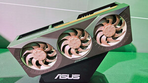

dann scheinst eine besondere 4080 zu haben, denn bei gh.de wird beim Modell 4080 bzw 4090 min 1x HDMI und sogar 2x HDMI wenn man mit ASUS 4080 leben kann

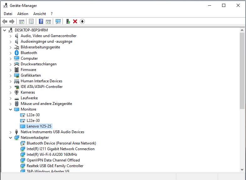

Ich hatte das gleiche Problem, auch mit Netflix, aber auch mit z.B. DAZN und Sky. Erst bei einer 6900XT und jetzt bei einer 4070 Ti, mit Windows 10 und Windows 11.
Ich habe auch echt viel gegoogelt und nie was gefunden. Auf gut Glück dann die Monitore im Gerätemanager deaktiviert und tatsächlich funktioniert jetzt alles.
Sollte dann am Ende so aussehen. Sobald ich die beiden L22 wieder aktiviere, treten die Probleme wieder auf.
Nachteile durch das deaktivieren konnte ich aber keine erkennen. Ob das bei dir auch klappt, keine Ahnung, aber ein Versuch ist es wert.

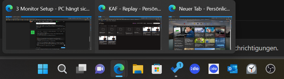

BTW: gibt es in Win 11 eine Möglichkeit, die Vorschaubilder der Apps in der Taskleiste (insbesondere Edge) so zu sortieren, dass sie der Positionierung auf dem Monitor übereinstimmen? Also wenn ich 3 Edge Fenster offen habe, dass das linke auf dem linken Monitor liegt, das mittlere auf dem mittleren und das rechte eben auf dem rechten?
Oder muss ich das manuell machen, indem ich die Fenster verschieben?
